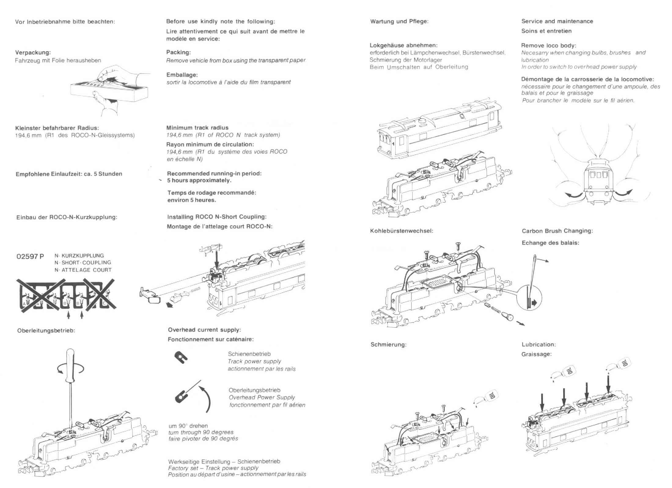

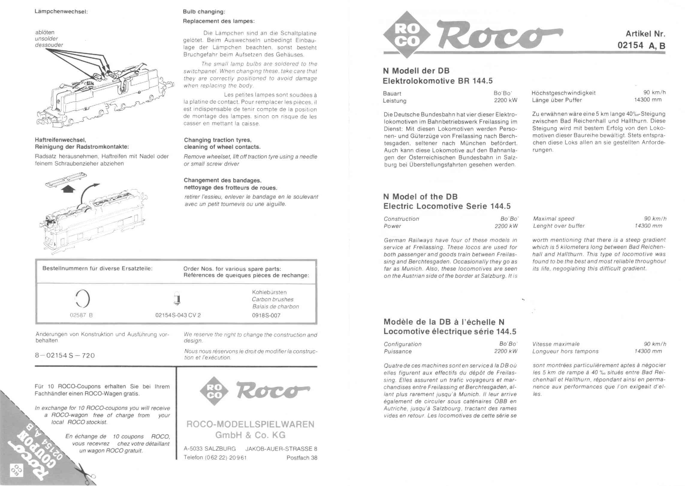

habe mal eine Frage zur ROCO E44.5 mit der Art. 2154B:
Lt. der Handbuchseite von "moba.Spur N" handelt es sich hier um eine DRG Version aus der Ep 2.
Die Spur N Datenbank weist sie allerdings als DR Version Ep 3 aus.
Was ist richtig?

Hallo Günter,
in einem alten Roco Katalog steht 23228 (2154B): Farbgebung und Beschriftung Epoche II (es ist auch das DRG Symbol daneben abgebildet).
Georg,
es spricht alles für  DRG, so auch das AEG Herstellerschild, die Bezeichnungen "V" und "H"  usw.  .
Die Angaben aus der N-Datenbank wirken aber etwas irritierend.
Dank und Gruß
die E 44.5 war von Roco unter der Artikel-Nr. 2154B von 1982-1984 im Programm.
Betriebs-Nr. E 44 506
Deutsche Reichsbahn
Rbd München
Freilassing
AEG
Es handelt sich also eindeutig um ein Modell der Deutschen Reichsbahn, Epoche II.

Ich suche den Waschzettel für die 144.509     Art.Nr. 2154 S  !
Habe gestern zwei Stück sehr günstig gekauft, aber leider ohne Beilage!
Die bekannten Seiten für Waschzettel sind derzeit leider nicht erreichbar. (Copyrightprobleme?)
Bitte um eure Mithilfe! Gerne auch per PN!
DANKE!
Hedi
Beitrag editiert am 07. 11. 2007 03:47.
hallo,
dort gibt/gab es auch nur Roco Art.-Nr. 02145 A,B:
http://666kb.com/i/atb8adge5btg8sngc.jpg
http://666kb.com/i/atb8b5hkukf4p2u2k.jpg
Danke Roger!
Das mit den Nummern ist kein Problem, der technische Aufbau ist ja soweit ich das überblicke, gleich!
Hier werden sie geholfen!  Super! DANKE!
Hedi
