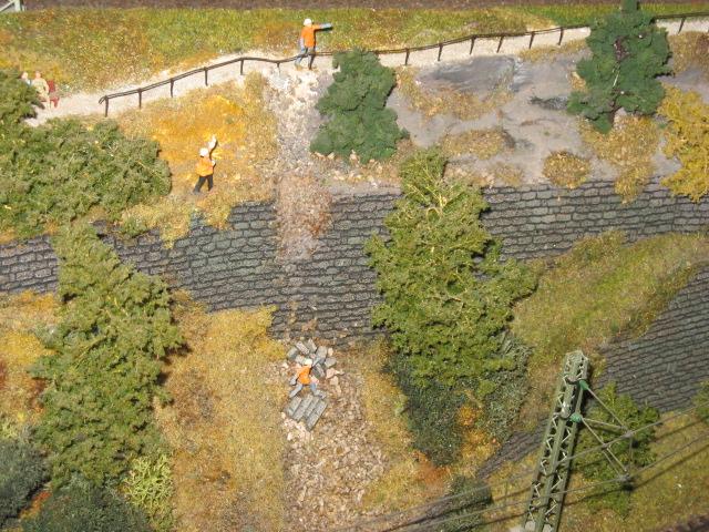

Hi Leuts,

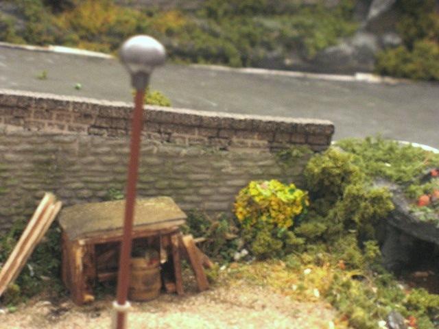

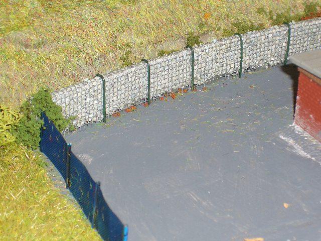

bin selber auf die Lösung mit der Stadtmauer gekommen.
Verschalung:
aus einer Milchtüte 2 Streifen schneiden mit einer Höhe von 2 cm. Die Aluseite nach innen auf einen Holzstab 10 x 10 mm getackert.
Leicht eingeölt immer wieder zu verwenden:
http://img267.imageshack.us/img267/3104/mauer007pf1.jpg
Dann die Spachtelmasse mit den Steinen einfüllen und leicht verdichten. Nach dem Anziehen der Masse die Verschalung vorsichtig lösen.
Mit einem Haushaltsschwamm wird dann mit der grünen Seite die überschüssige Spachtelmasse weggekratzt (nicht viel Druck!) und mit der gelben Seite aufgenommen. Dann wird die Verschalung wieder angesetzt und es kommt das nächste Stück usw. usw. usw.
http://img220.imageshack.us/img220/6691/mauer008gu4.jpg
http://img220.imageshack.us/img220/8153/mauer009mt0.jpg
Wie schon gesagt, Bruchsteine statt Kiesel verwenden ... dann sieht's sogar noch besser aus.
Fahr mal runter in den Porphyr Odenwald und frage die Steinmentze, ob du in ihrem Abfall rumkramen darfst.
claus

habe ja schon meine Meinung gesagt. Bruchsteine wäre natürlich auch eine Variante, aber es kommt letztlich auch darauf an, in welcher Gegend so eine Mauer gebaut wurde. Ich denke, rund und glatte Steine waren auch häufig zu finden.
Jetzt habe ich aber noch eine Frage: Die roten Kleckse ist das Wachs oder was anderes - zum Fixieren beim Bau?
Gruß, André
Eine reine Bruchsteinmauer geht auch nur mit Weisleim:
http://www.meine-n-welt.de/Bautipps/Bautipps_2/bautipps_2.html
Wer sie höher haben möchte, kann ja dann zum super Tipp mit den Milchtüten greifen.
Danke Roland.
mfG, AlfredB.
André
Die roten Kleckse sind Knetstückchen zum fixieren der Verschalung.
@Alfred
Deine Variante habe ich natürlich auch probiert (Danke!), aber bei mir lief der Leim nach unten weg und zu Schluss waren nur noch die Steine da. Schließlich  braucht eine Stadtmauer auch etwas Mörtel.

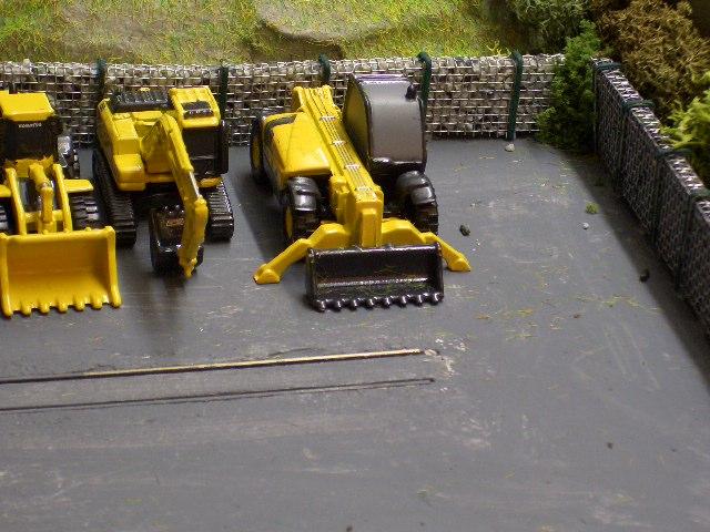

Hallo Andre',
deine Mauerkonstruktion finde ich sehr gelungen. Ich habe noch einen Vorschlag für Mauern:
in der letzten Zeit sieht man häufiger Steinmauern, die mit einer Art Baustahlmatten zusammengehalten werden. Ich hab mal versucht, das aus Alu-Fliegendraht mit darübergeschobenen Klammern nachzubilden. Ich bin zufrieden mit meiner Arbeit.
http://666kb.com/i/at0mgmvyr2b0pe04l.jpg
http://666kb.com/i/at0mhfh30jxc9j9r9.jpg
Gerd
Hallo Gerd,
sehr gelungen! Beschreibe doch bitte mal, wie du das geschaffen hast.
Hallo Gerd,
danke für die Blumen, aber die habe ich nicht verdient.   Das war Roland (Falk), der die herrliche alte Mauer gebaut hat.
Aber Deine Idee ist auch nicht schlecht. So was sieht man tatsächlich, ist aber glaube ich eher für neuzeitliche Mauern, die man nicht in Ordnung bringen will, weil es zu aufwendig wäre und so nicht.
Die Bilder von Dir sehen so aus, als hättest Du noch viel mehr interessantes von Deiner Anlage zu zeigen. Tu Dir keinen Zwang an, die beiden gefallen mir jedenfalls sehr - sind schöne Detailszenen.
André

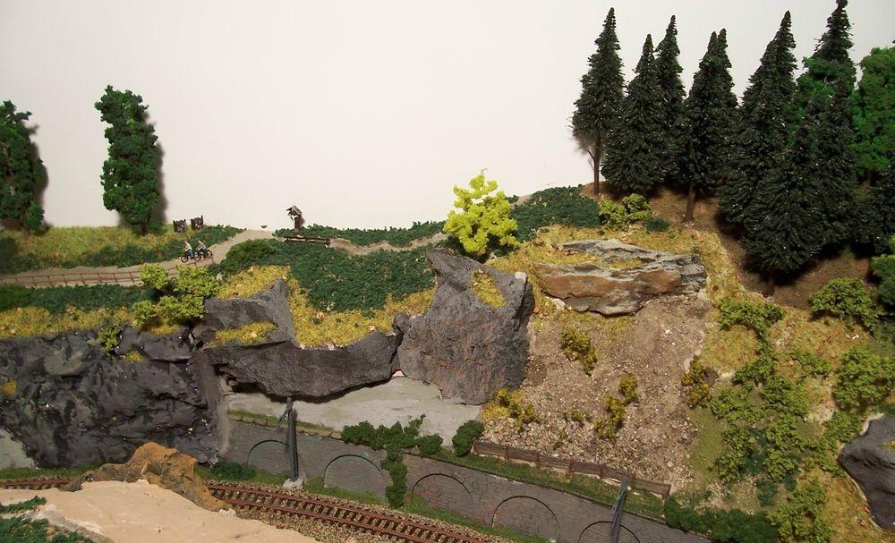

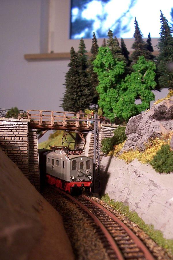

Hallo Landschaftsbauer,
ich bin auch etwas mit der Holzbrücke und meinem  Einschnitt weiter gekommen.
http://666kb.com/i/at0t5p8z2eyobk403.jpg
Das rotweise Geländer ist mittlerweilen braun gestrichen  und die 3 etwas grellgünen Bäume sind auch umgefärbt worden.
Und hier noch mal einen Blick auf die nun fertig gestellte Brücke.
http://666kb.com/i/at0t8ec8101qwsn5v.jpg

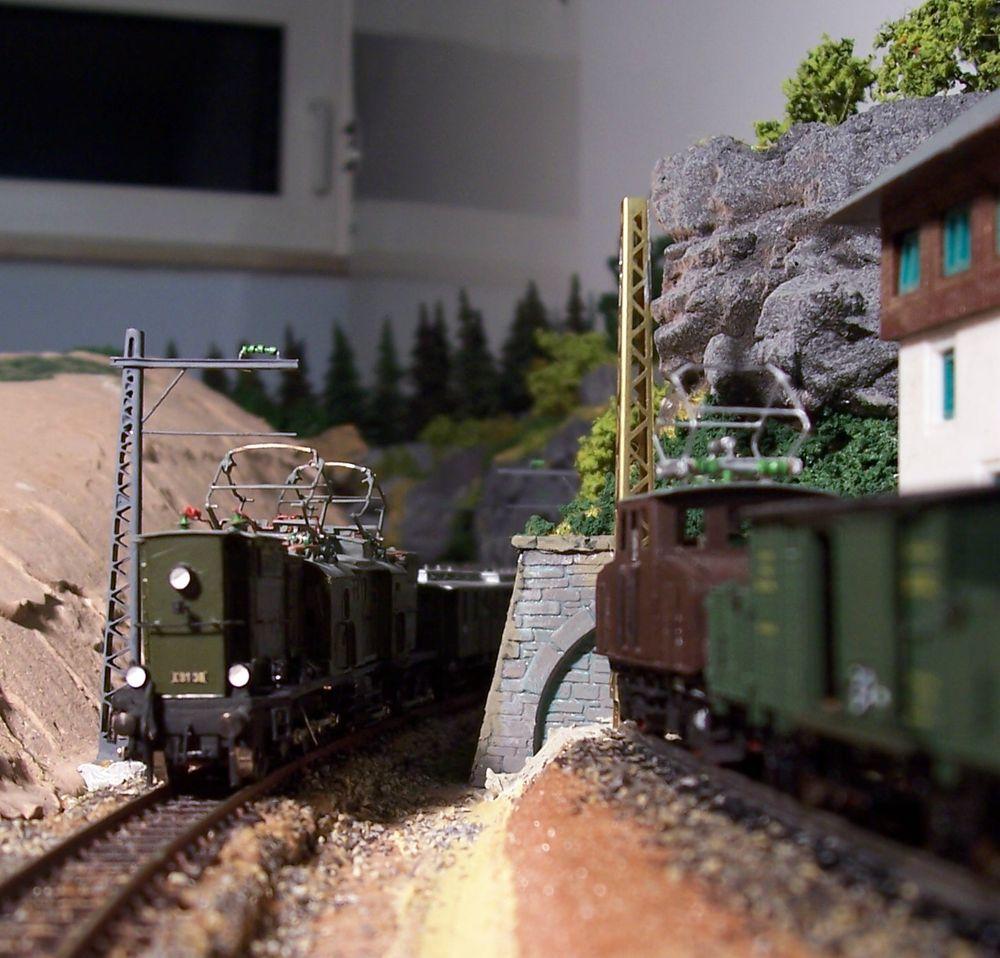

Die E 73 01 entstand aus einem Bausatz von Herrn Freudenreich als er noch N machte, so etwa 1990.

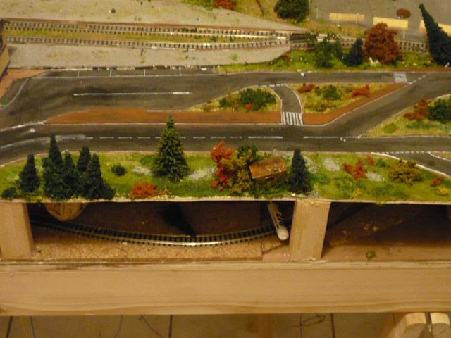

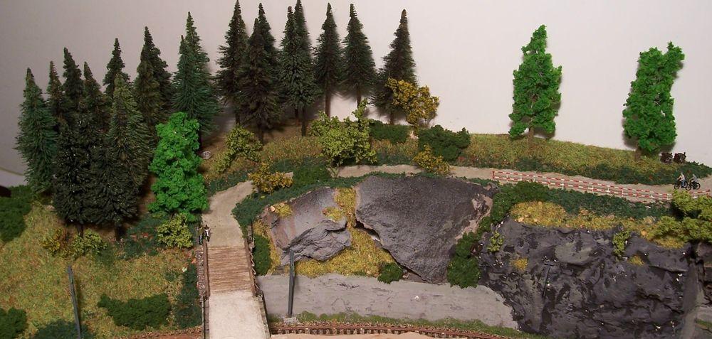

Habe nun die zweite Hälfte meines Einschnitts bepflanzt. Jetzt muss nur noch die andere Gleisseite fertig gestellt werden.
http://666kb.com/i/at1rmun8nbu3r2edf.jpg
Und hier noch ein Blick aus der "Preiserperspektive", allerdings mit gerade aus dem Einschnitt kommenden Personenzug.
http://666kb.com/i/at1roz9ucc70vegxv.jpg
Roland(rollo)

Roland,
irgendwie erinnert mich die alte E-Lok an 'nen NASENBär (allerdings mit Pontos)
Woger hast du oder wie hast du sie gemacht, die rot-weißen Absperrgitter, sie sehen gut filigran aus.

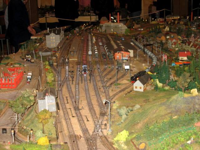

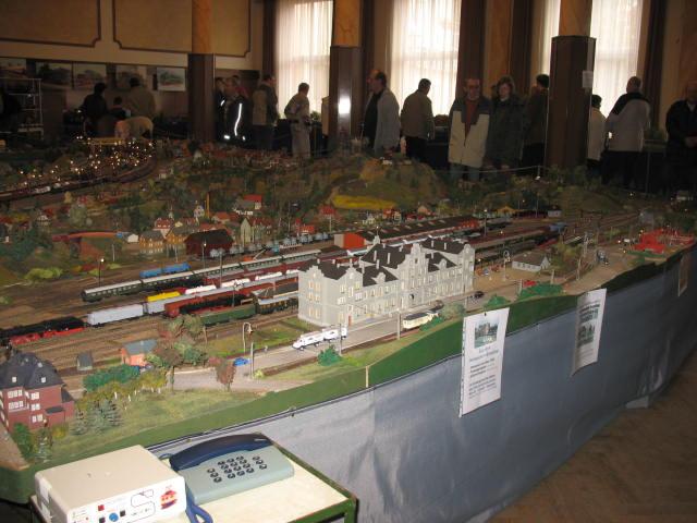

Als erstes einige Bilder von der Modelleisenbahnausstellung, die wir besucht haben. Es waren Anlagen der verschiedenen Spurweiten zu sehen, von einer großen Gartenbahn bis zu unserer N. Die größte Anlage war eine HO-Anlage, mit dem nachgebildeten Bahnhof von Hohenstein-Ernstthal mit dem Original-Gleisplan.
http://666kb.com/i/at4oddgim3fv6cnqd.jpg
Die auf den Bildern zu sehenden Gebäude um den Bahnhof wurden auch sehr realistisch nachgebildet.

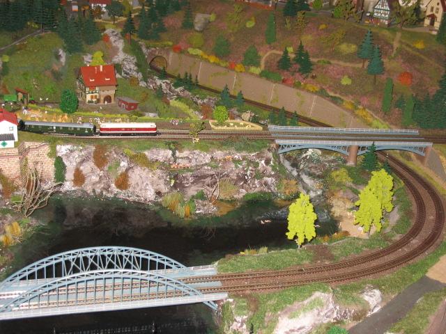

In dem im nächsten Bild zu sehenden kleinerem roten Gebäude habe ich vor Tausend Jahren selbst mal gearbeitet.
http://666kb.com/i/at4oijd1fuum2x5ph.jpg

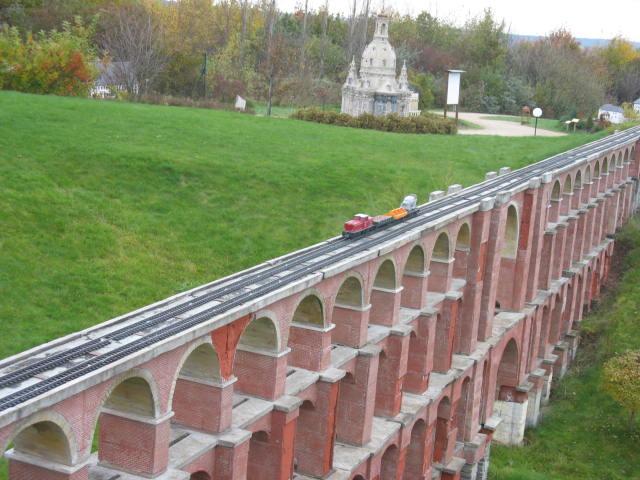

Auch dieses Viadukt überspannt ein Teil der Region, den Hüttengrund. Die Gebäude dahinter stehen heute noch.
http://666kb.com/i/at4ow2f4n0xk9rt45.jpg

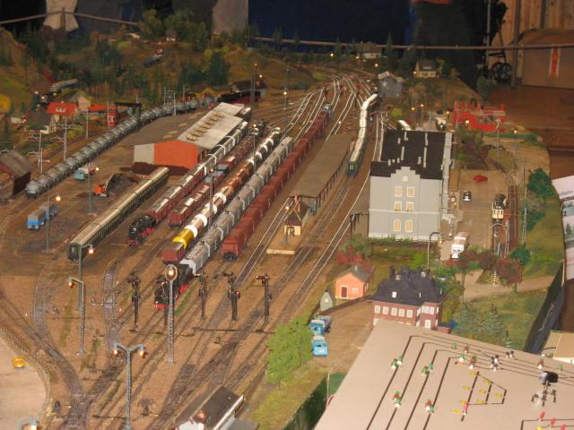

Hier noch mal ein Blick über ca. 2/3 der gesamten Anlage. Gemessen habe ich nicht aber so etwa 10 x 10 m mit einer größeren Öffnung in der Mitte dürfte die Anlage wohl gehabt haben.
http://666kb.com/i/at4oz2xts3j2rtoo5.jpg

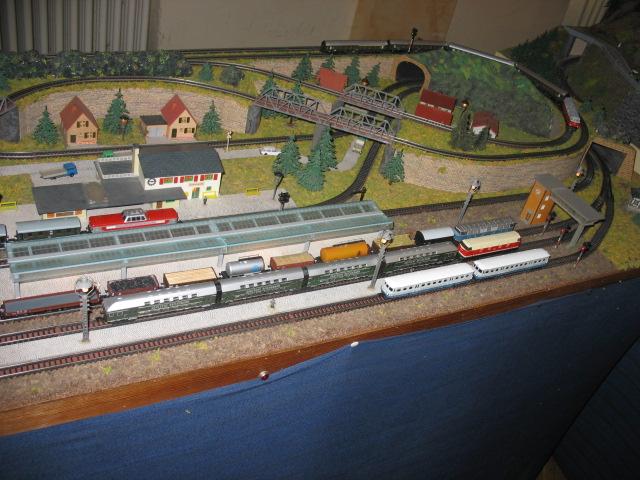

Hier eine weitere kleine N-Anlage, einfach, aber auch schön anzusehen. Der Doppelstockzug wird uns weiter unter noch mal begegnen.

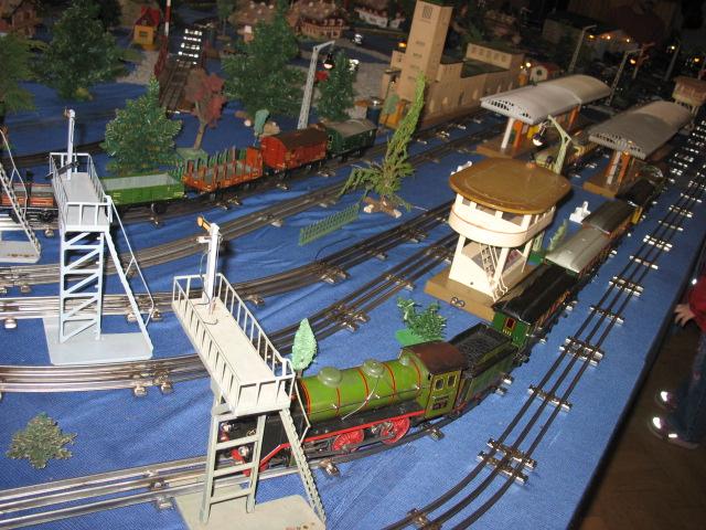

http://666kb.com/i/at4p4taoa0io82j39.jpg
Eine alte Märklin-Anlage, so wie ich sie noch bei Schulfreunden gesehen habe, die sie aber auch von Eltern und Großeltern übernommen hatten - eine echte Rarität.
http://666kb.com/i/at4pd0kz4weauo4yt.jpg

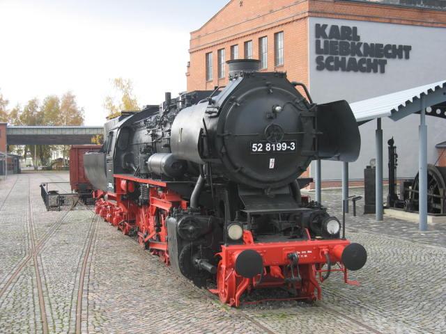

Diese BR 52 war dort zum Abtransport der Kohle tätig.
http://666kb.com/i/at4qbwy05a0xz563p.jpg

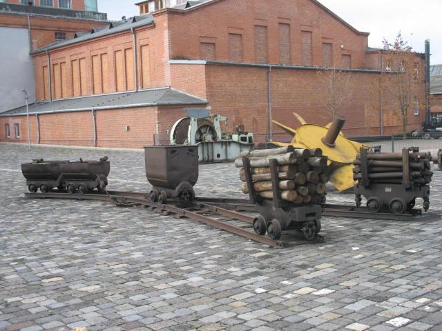

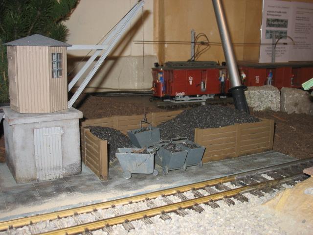

Auch von dort ein paar Utensilien der Vergangenheit aus den Kohleschächten, die vielleicht interessant sind, wenn jemand in dieser Richtung etwas nachbildet.
http://666kb.com/i/at4qda6qcib3mzns5.jpg

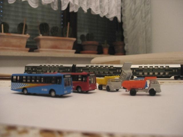

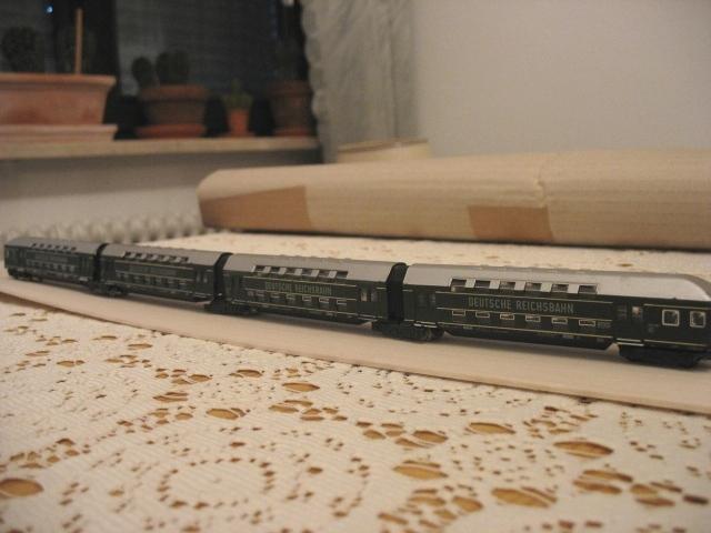

Jetzt noch kurz zu meinen Errungenschaften von der Reise. Neben etwas Material, Häusern sowie einigen Preiserleins, die bald auf der Anlage zu sehen sein werden, hier noch paar Bilder.
Diesen vierteiligen Doppelstockzug bekommt man heute glaube ich nicht mehr zu kaufen. Ich habe ihn zufällig am nächsten Tag in einem Moba-Laden mit noch alter Tradition in Hohenstein-Ernstthal als echtes Schnäppchen erworben. Es ist noch ein Produkt aus der alten Piko-Zeit. 35 Euro ist doch für so etwas fast geschenkt - oder? Einen Ersatzteilwagen gab es noch zusätzlich, weil ich einiges daran noch in Ordnung bringen muss. Aber er rollt so wie er ist. Diese Art von Doppelstockwagen wollte ich ohnehin irgendwann mal haben. Die gefallen mir wesentlich besser als die neuen Generationen und passen eher in meine Moba-Welt.
http://666kb.com/i/at4pnlnz0l3mvk3dx.jpg
Die Kipper gab es für 10,50 - aber nicht einer, sonder alle drei. Habe ich auch bisher noch nirgendwo als neu gesehen. Die Busse, das Stück 2 Euronen, ist doch auch ganz akzeptabel. Das sind allerdings Busse von Reisegruppen aus UK, die haben nämlich das Lenkrad rechts und den Einstieg links.

@23 Hallo Bernd,
die E-Lok, welche wie ein "Nasenbär mit Pantos" aussieht, ist eine E 91 der ersten Generation. Diese liefen nur in Schlesien, die daraus weiter entwickelten E 91 liefen dann auch in Bayern und zeitweise in Mitteldeutschland.
Diese Lok habe ich selbst gebaut.
Die rotweißen Absperrgeländer habe ich aus weichem Kupferdraht gelötet und bemalt. Sie waren auf meiner abgebauten Anlage auf den Fußwegen im Bereich der Kreuzungen.

die Kipper in N sind von Arnold, 3 Stück zusammen für 10 Euronen ein Schnäppchen.
Die Busse sind sicher aus Japan, die machen solche feine Modelle und haben Linksverkehr.
Hallo Roland,
die Kipper für 10,50 Euronen - ich konnte es kaum glauben. Ich hatte Mühe, meine Frau zu überreden, dass ich einen mitnehmen durfte, aber als die Verkäuferin alle drei für den Preis verkaufen wollte und sagte, es sei ein Set, war dann meine Frau schnell von selbst überzeugt. Arnold - möglich, die hatten so was. Sie sehen im Detail gar nicht so schlecht aus, etwas farblich nachbehandeln, dann sind sie absolut O.K.
Die Busse sind vielleicht aus Japan, es steht aber wie gesagt "Made in China" drauf, was aber nichts bedeuten muß. Auf jeden Fall das Stück für 2 Euronen hatte mich sehr schnell überzeugt. Ich hatte erst Bedenken, dass der Maßstab nicht ganz stimmt, habe aber inzwischen verglichen - er stimmt.
Mein Doppelstockzug aus DR-Zeiten war für mich allerdings die größte Errungenschaft der letzten Zeit - selten und sehr preisgünstig.

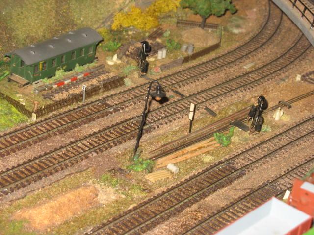

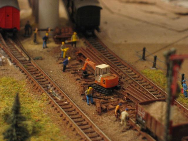

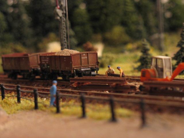

nach unserem Urlaub sind auch ein paar Preiserleins, die zum Gleisbautrupp gehören, wieder mit zurückgekommen.
http://666kb.com/i/at5mgky35s38x9s5x.jpg
http://666kb.com/i/at5mhe2w35evv7snp.jpg
An dem baufälligen Schuppen muss bald was passieren
http://666kb.com/i/at5mj0coj918bug2d.jpg
