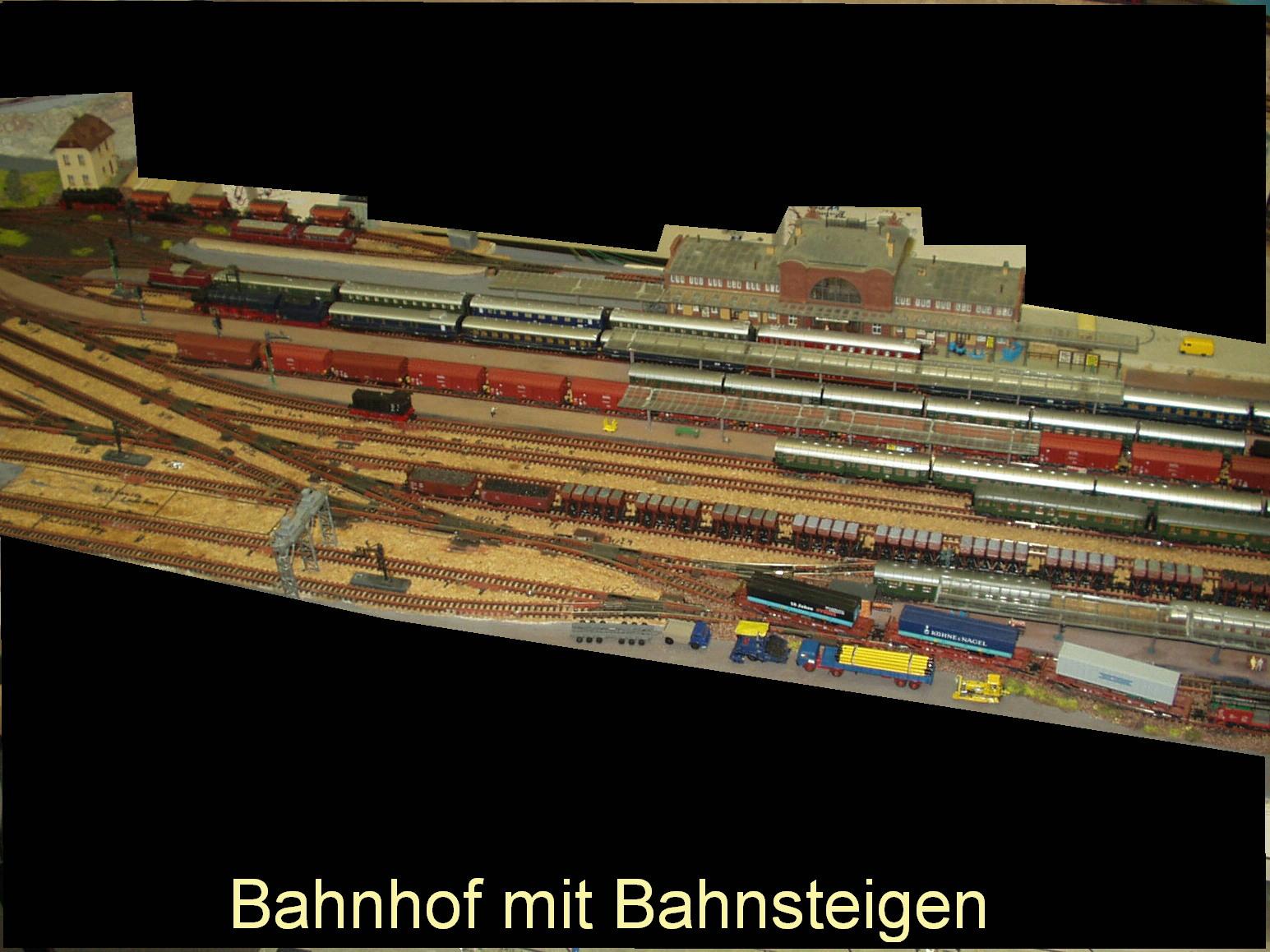

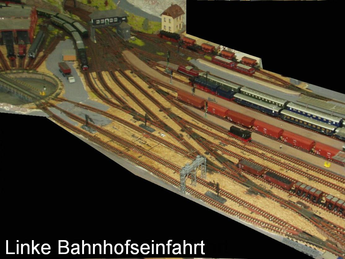

Joe,
schau mal hier: http://www.1zu160.net/eigenbau/baustelle-rohrverlegung.php
Bei diesem Baustellenbericht ist auf dem übersichtfoto eine Pola ( jetzt Faller ) Beladeeinrichtung zu sehen. Diese Einrichtung hat ein Behältnis unter dem Dach in welches Ladegut eingefülölt werden kann. Da dies Behältnis schräg ist und am Ende ein Schieber eingebaut, der elektrisch bewegt werden kann, lassen sich die entsprechenden Fleischmann Waggons beladen und auf der Entladevorrichtung von Fleischmann prima entladen.Vielleicht finde ich noch ein Foto der Entladevorrichtung.
In meinem Modell wird das Steinbruchmaterial per LKW zur Verladeeinrichtung gebracht ( LKW weil ich diese sehr gerne als weiteres N-Hobby im Eigen/Umbau herstelle) herangebracht und dort abgekippt. Eine Radlader befördert das Material zu einer im Gebäude befindlichen Förderanlage, welche das Material in den Gesteinsbunker befördert. So meine Betriebsphilosophie für dies Anlagenteil.
Das war mal so auf die Schnelle eine Möglichkeit zur Beladung von Funktionswaggons.
Viel spaß beim Planen, Bauen und Betreiben.
So ich habe noch ein Foto gefunden auf dem man noch gerade so die Entladeeinrichtung erkennen kann. Am linken oberen Bildrand sieht man die BR 86 mit Fleischmann Schooterwaggons . Diese Waggons werden gerade über die Entladevorrichtung geschoben. Unter der Vorrichtung ist ein Behälter in den die Ladegüter fallen.
http://666kb.com/i/asxl4kb1zcaaag4y2.jpg http://666kb.com/i/asxl57r2p7inc3q4q.jpg
edit, wegen Einfügung zweier Fotos
Beitrag editiert am 24. 10. 2007 21:10.
