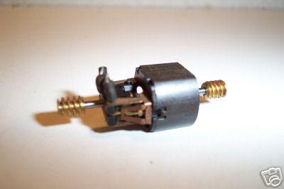

stelle ein Bild von dem Motor ein, dann sehe ich nach, ob ich die passenden Motorkohlen da habe.
Hallo Roland
ich habe noch nie Bilder eingestellt und hoffe nun dass es funktioniert.
http://666kb.com/i/aswl8fhphddoo7zta.jpg
Die Kohlen sind eher rechteckig / länglich und haben auf einer Oberseite eine kleine Nut in welche ein kleiner Andruckbügel anliegt. Ich denke,dass es an den Kohlen liegt, denn wenn ich die Bügel mit den Fingern feste zusammendrücke, dann läuft der Motor.
