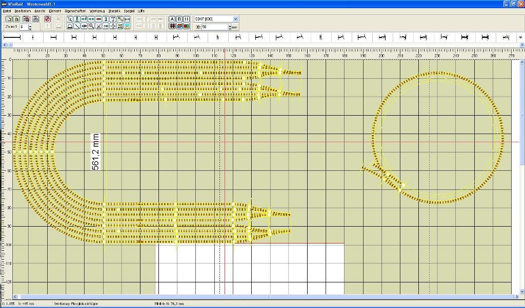

in etwa dieser Art, 2 x 4 Gleise pro Richtungsgleis, möchte ich bei einer Tiefe von ca.95 cm die Gleise in U-form legen.
Gäbe es etwas was aus Betriebssicherheit dagegen spricht?
Oder evtl. auch bei der Weichenanordnung?
Habe die so gewählt, weil dabei die Gleislänge am optimalsten ist.
Denke ich. Was meint Ihr? http://666kb.com/i/askegpxq1ond9pl5a.jpg
Ich danke für Tipps,

es könnte sein, das aus langen Zügen, wenn du nicht langsam aus dem SB anfährst, Wagen in der Kurve umkippen.

auch wirst du den gleisabstand von außen nach innen im bogen vergrößeren müßen, da sich lange wagen möglicherweise in den engen kurven berühren könnten...

versuchs doch mal mit einer Diagonalen, und dann einmal 7gleisig mit Umfahrgleis,
denke, das könnte auch funzen

im Prinzip schon so möglich.
Du solltest aber den Ansatz des Bogen vom inneren Gleis her zum äußeren Gleis jeweils um 5cm verschieben, so gewinnst Du etwas an Gleisabstand in dem Bogenbereich.
Nochwas, obwohl ich eigentlich eine "flotte" Internetverbindung habe, hat es ewig gedauert, das Bild zu laden.
Du hast doch mit Winrail die Möglichkeit den Gleisplan zu drucken, gebe doch als Drucker einen PDF-Drucker an, und dann den an Daten erheblich reduzierten Gleisplan in ein Bildverarbeitungsprogramm exportieren und dann hochladen.

Der minimale Radius beträgt ca.25cm also R2, das sollte gehen. Eine Diagonale glaube ich nicht, das was bringen wird da werden die Gleise kürzer.
Ich finde den Plan schon recht gut durchdacht, gut die Nutzlängen sind durch den Radius unterschiedlich, da kann an evtl noch ein paar cm rausholen, aber sonst ganz OK.
@KeviNdole: Was hast du für einen Parallelgleisabstand?

@ Volker, die Züge sind bei 120cm. Das sollte wohl kein Problem sein. Somit kann ich aber auch dann mal zwei Züge auf ein Gleis unterbringen. Und 7-gleisig mit diagonal gibt zu wenig länge für 2 Züge auf einem Gleis....
@ rainer und Michael, ja klar die Bögen ziehe ich weiter nach innen, damit sich die Wagen nicht berühren können. Hatte das nur mal so auf die schnelle gezeichnet...
@Michael, das Bild ist nur 134kb groß, siehst Du, wenn Du es aufmachst und per Rechtsklick die Eigenschaften aufrufst.

Betrieblich kein Problem, aber das Abstellen von Garnituren in der Kurve ist auf Dauer nicht so gut für die Kupplungskulissen, da die Rückstellfedern mit der Zeit etwas erlahmen.
@5
Der Abstand auf den Geraden beträgt 29.2mm. In den Radien, werde ich die Bögen versetzten, und den Abstand vergrößern!
Etwa so....http://666kb.com/i/askie4s3gzprykksu.jpg

mir fällt auf dass du dich zwar um platzsparende Ein-/Ausfahrten bemüht hast, dann aber Gleislänge ungenutzt verschwendest. Die maximale Nutzlänge ist durch das innerste Gleis vorgegeben, länger werden die (2) Züge also nicht. Warum fängst du dann nicht immer vom innersten Gleis aus das Ausfädeln an und verkürzt damit die brach liegenden Gleislängen nach außen (und gewinnst innen sogar noch 2 Weichenlängen)?
sinngemäß so:
_________
/ _________\
|/ _________\
||/ _________\____
fragt sich
Nachtrag:
oder so hast du den gleichen Effekt (oder vielleicht noch deutlicher):
_______________
/ _________/ / /
|/ _________/ /
||/ _________/

der Plan ist gut. Bei meiner letzten Anlage hatte ich auch den SB im Bogen. Mir ging nur irgendwann das ständige Umfallen leichter Waggons auf den Keks. Ich habe den SB dann in zwei Parallelogramme umgebaut, was zwar wesentlich mehr Platz für Ein- und Ausfahrten erfordert, aber die Betriebssicherheit fördert. Lange Züge kannst Du m.E. bei deinem Gleisplan trotzdem unterbringen.

@Michael: wenn sie jahrelang im Schattenbahnhof stehen, dann schon.
Zwar funktioniert die Kulissenführung dann auch noch, aber die Federspannung läßt nach.
meine Empfehlung ist sich der Weichenführung wie von Roger @9 aufgezeichnet, anzuschliessen.
Du gewinnst dadurch die Strecke die Du brauchst um auf den notwendigen Gleisabstand zu kommen für den Schattenbahnhof. Wenn Du daran denkst, Züge hintereinander abzustellen bis Du später um jeden Zentimeter froh.

Klaus hat nicht ganz unrecht ! Dies erlamen bzw. nicht rückstellen wollen
passiert nicht nur nach einiger Zeit !
Es reicht durchaus schon ne gute Stunde bei 9574 wenn der Zug ,
wieder auf Strecke geschickt wird ,
das dieser sich bei Mir mit 12 D- zugwagen nicht wieder arrietiert
und ein geschlossenes Zugbild ergibt !
Dies ist meine erfahrung nach einigen Fahr- Ausstellungen wenn diese
Züge im Wende- Modul in den kleineren Radien abgestellt wurde.
Mfg Horst
PS: bisher ist kein bleibender schaden festgestellt worden ...........

auf dem Gleisplan/Foto ist es aber genau so wie ich es NICHT vorgeschlagen habe!
Es sieht zwar auf den ersten Blick genauso symetrisch aus, aber du hast da ja die innersten Gleise durch die Weichenanordnung zusätzlich verkürzt. Genau das galt es in meinem Gedankengeng ja zu vermeiden und das Gegenteil zu erreichen!
Es ging mir darum, die durch die unterschiedliche Nutzlänge - die durch die Radiendifferenz entstanden ist - zu kompensieren.

habe Dein Prinzip schon verstanden.....
Siehe hier...http://666kb.com/i/askwi73ej8l56skpj.jpg

ich habe auch nicht behauptet, dass ich so gebaut habe wie Du empfohlen hast. Mit ging es hauptsächlich um die Gleisabstände der Zu- und Abfahrtsgleise und den dadurch erzielten Längengewinn der Gleise. Übrigens passen bei mir ins innerste Gleis 4 Züge hintereinander mit einer Länge von 150 cm jeweils.

mit dem reinen Gleisabstand, ist es bei mir nicht so entscheidend, außer in den Bögen, da der SBF verdeckt sein wird.

es ging mir darum den Unterschied herauszustellen, und der hat nichts damit zu tun ob da 2 oder 20 Züge reinpassen.

ich glaube, Rogers Prinzip ist anders als in Deiner Zeichnung @15, meins übrigens auch. Ich mache mal einen Erklärungsversuch anhand Deiner Zeichnung, hoffentlich kommt es richtig rüber.
Bei Rogers Vorschlag (Symmetrie) wären alle Gleise gleich lang. Um das zu erreichen müssest Du von Deinem Plan von beiden Weichenharfen jeweils die untere Harfe ans andere Ende nach oben kopieren und die Gleise wieder verbinden. Richtig, Roger? Wobei streng mathematisch nicht alle Gleise gleich lang werden, da je größer der Radius, desto länger das Gleis.
Bei Deinem Plan und Rogers Vorschlag müsstest Du allerdings die Zu- und Abfahrtsgleise wieder auf den Parallelabstand Deiner doppelgleisigen Strecke zusammenführen, meist mit mindestens einem Gegenbogen.

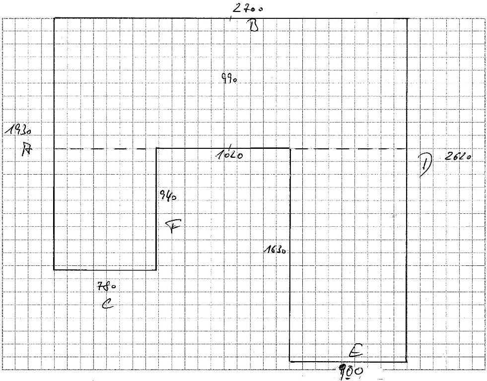

Die Anlage wird aus 3 Segmenten, also einer U-Form bestehen. Den Hauptteil bildet das Mittelsegment mit 270 x 98cm. Daran schließen jeweils vorn, links mit 100 x 78 und rechts mit 163 x 90 cm an. Siehe hier... http://666kb.com/i/asllwq4yaxq452vo7.jpg
Die Schenkel sollen so wenig wie möglich mit Gleisüberlappungen an den Trennstellen verplant werden.
Falls die Anlage mal demontiert werden muss!

Der geplante SBF (dieses Bild http://666kb.com/i/askwi73ej8l56skpj.jpg) soll unten, von rechts kommend, durch eine Rampe angebunden sein, die über den rechten Schenkel des U´s nach oben führt (Ebene 1) und in den dortigen Bahnhof gelangt.
Der obere Anschluss des SBF geht dann wie gezeigt in den Wendel, der dann zum höchsten Punkt der Anlage führt, von dem dann das Streckengleis wieder bis auf Ebene 1, also dem Bahnhof läuft. Soweit der Kreisverkehr!
Bevor nun jedoch das Gefälle aus dem Bahnhof (Ebene1) über den rechten Schenkel in den SBF geht, wollte ich dort noch einen Bogen als Kehrschleife zusätzlich einbauen, der wiederum das Weden der Züge ermöglicht und zwar auf das andere Richtungsgleis.

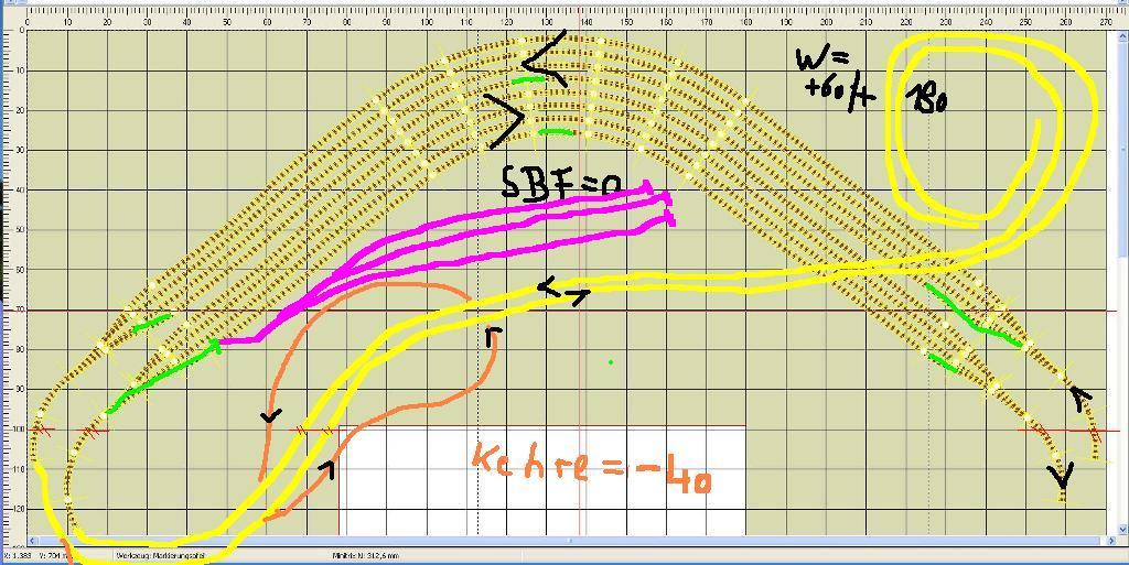

Hier mal eine Idee,
die ich nun als realistische und umsetzbare SBF-Version sehe:
http://666kb.com/i/aso7s5fmm4ck6pqip.jpg
Der SBF liegt auf Niveau 0 mm, wird unten rechts vom Bahnhof (ca. +120) kommend, mit Gefälle angebunden.
Der SBF hat nun relativ gleich lange Gleise, die für je 2 Garnituren reichen.Das jeweils grün markierte Gleis, ist Durchfahrgleis, je nach Betrieb, da jeweils am kürzesten.
Eine Kehrschleife stelle ich mir so vor, wie in orange gezeichnet, die unter dem zweigleisigen Strang verläuft, der in die Wendel führt.
Die Wendel selbst, wird mit einer Grundhöhe von ca. 60 mm über dem SBF links herum ansteigen.
Ein weiterer Abzweig für Wendezüge / Triebfahrzeuge geht bei Lila.
Was haltet Ihr nun davon?
