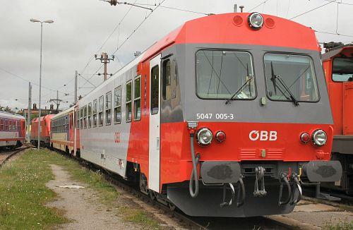

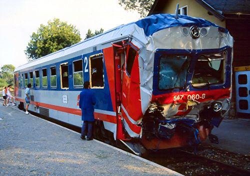

Kannst du ein Bild der Front deines 5147 einstellen?     Bin schon gespannt wie die aussieht!

Die Front ist noch in Arbeit,
Aber ganz so wie auf dem zweiten Bild werde ich sie nicht hinbekommen, geht sich mit der höhe vom Dach nicht ganz aus.

Danke Roman !   Ich wollte dein Werk im Rohzustand sehen.

Danke Roman!
Das wollte ich sehen!  Ja, die Front wird was! Gratulation!

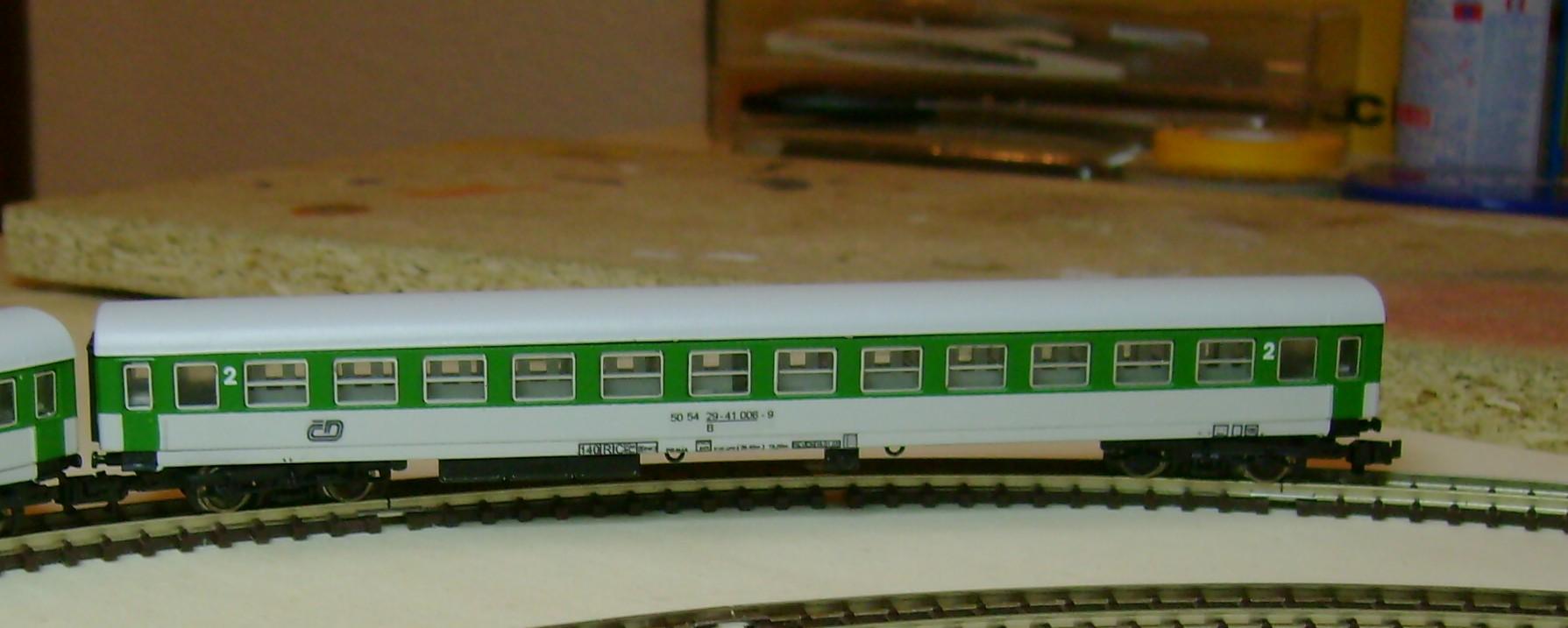

Da ich auf Teile für den 5147 warte,  habe ich zwischendurch etwas anderes Probiert.
http://666kb.com/i/atapey7xuso4q4dif.jpg
Das es nicht die richtigen Wagen sind weiß ich, ist ja nur zum Üben.

Bravo! Toll! Spitze! Super! Geil! Echt scharf!
Hallo Peter W.
Danke ist sehr aufbauend, Freut mich wirklich!!
Roman
PS. Das mit Geil sag ich meiner Frau, bin auf die Wirkung gespannt wenn ich ihr die Wagen zeige.    "lol"
Hallo Roman,
ich schließe mich meinen Vorschreibern an, die Wagen sind dir super gelungen. Mich würde interessieren, wie du die Decals gemacht hast. Denn für meinen CD-Apmz (s. http://img150.imageshack.us/img150/9696/acdoy3.jpg ) bin ich noch auf der Suche nach einer Lösung, wie ich die CD-Logos selbst herstellen kann. Für 2 Stück lohnt es nicht, diese bei einem der üblichen Verdächtigen in Auftrag zu geben.

Carsten,
Das CD Logo habe ich von einem Foto (Wagen am Südbahnhof aufgenommen) mit Corel gemacht, und dann mit meinem ganz normalen "HP" Drucker auf klarer Decal Folie
(hat der "C") ausgedruckt.
Die anderen Decals  für unten,RIC usw. einfach mit dem Corel geschrieben und ausgedruckt, man soll es nicht für möglich halten aber man kann mit der Lupe sogar die ganz kleine Beschriftung lesen. (War selbst Überraschst)
