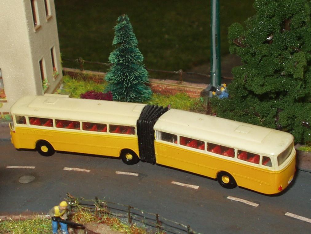

der Waggonübergang wirkt auf mich wie eine Wurstpelle also nichts balgähnliches wie auf dem Foto meines Eigenumbaubusses mit Gummifaltenbalg.
http://666kb.com/i/as7zh1nkg6orgvnp4.jpg http://666kb.com/i/as7zh1nkg6orgvnp4.jpg
So, oder ähnlich stelle ich mir die Waggonübergänge vor.
Das mit den Faltenbalgübergängen ist eben Geschmacksache, vielleicht bin ich auch da etwas empfindlich mit den glatten glänzenden Arnoldwurstpellen. Es sollte herstellerseitig ein stimmiger Übergangsbalg vorhanden sein und nicht erst nach teurem Umbau.

Ja Christian,
da hast Du recht,  der Waggonübergang ist kein echter Faltenbalg, aber auch nicht so unschön wie bei dem Modell. Bei irgend einem Modell hatte ich mal so einen annehmbaren Übergang gesehen, ob es in N oder HO war, weis ich nicht mehr. Es sah recht gut aus, auch in Kurven ab etwa R 3/4. Vielleicht finde ich ja nochmal ein Foto.
Bei dem Arnold/Lima Modell stehen die wurstpelle zu weit über und das ganze Übergangsstück ist zu lange.
