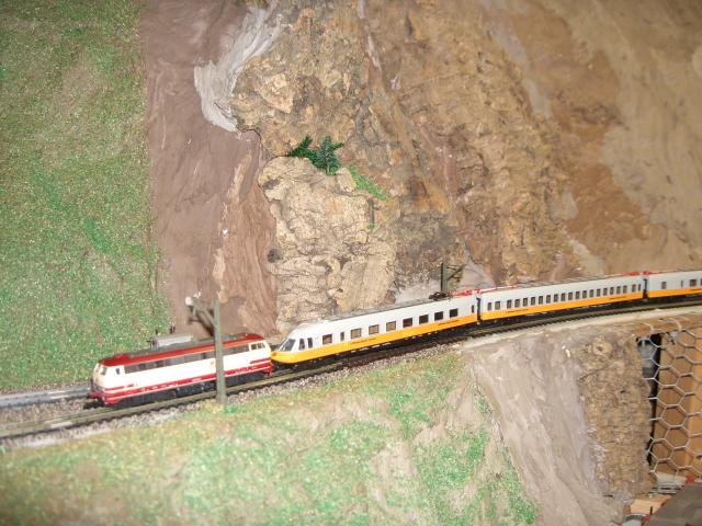

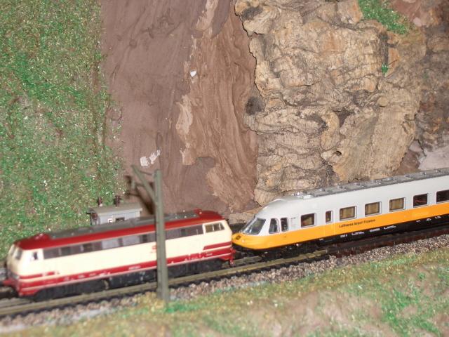

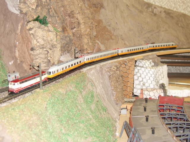

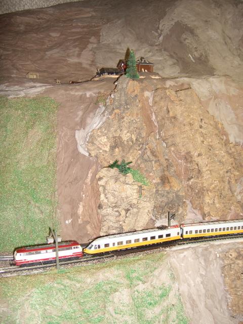

@ 10.
Hallo Rainer, hat ´n bisschen gedauert, aber bin gerade aus dem Urlaub gekommen.
Hier ein paar Fotos von Donald Duck auf´m Berg.
http://666kb.com/i/as947vwuri5so6zdx.jpg
http://666kb.com/i/as948nibtdlt2k90l.jpg
http://666kb.com/i/as949a8ee4h8a0h45.jpg
http://666kb.com/i/as949y6u9do774gpx.jpg
So, und nun komm mir keiner mit:
-DER fuhr ja nie auf so ´ner Strecke
oder
-DIE Vorspannlok kann´ste ja wohl auch vergessen.
Zu sehen ist hier der einzige Anlagenteil der fertig(hihi) ist; und die Lok lag oben auf dem 21..-Stapel
mfG Volker
