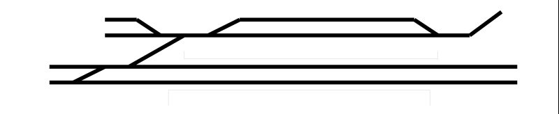

>>allerdings gibt es beim Flexgleisbau das "fehlende kurze Stück" in der Form nicht.<<
Roger, wenn den Unterschied zwischen 3 Fuss und 30 Inches verdusselt und entsprechend zu wenig Material bestellt, dann ja!
http://cgbier.zenfolio.com/img/v2/p448750547.jpg

Bekanntlich möchte meine Freundin, dass ich bei ihr zuhause auf der Fläche von 275cm x 58cm eine Modellbahn aufbaue, das sind gerade mal 1,6 qm. Dort plane ich eine zweigleisige Hauptbahn mit einem Bahnhof für Nahverkehrshalte und einem Schattenbahnhof, der auch D-Züge und längere Güterzüge aufnimmt.
Das geht, wenn man die Kurven an den Enden im Einschnit oder durch Häuserzeilen etwas verdeckt baut, so dass die engen Radien dort nicht so auffallen. Solche Gleisbögen baue ich übrigens mit Roco-Steckgleisen, die gibt es z.B. mit den Radien 23cm, 26,5cm und 30cm. Im Vordergrund kommen dann aber Peco-Flexgleis und Peco-Weichen zum Einsatz.

Warum nicht erst mal unten den kleinen Bf (wie für Ebene0 beschrieben) und den SBF dahinter (in die gleiche Ebene). den klassischen Kreisverkehr halt - und dann einen halben Deckel drauf...
Wenn du nun unbedingt Aufzug fahren willst legst du eine Wendel (rechts oder links) zusätzlich in den Bogen...
oben: kannst du dann frei weiter planen
unten: kannst du dem Bahnhöfchen einen Nebenbahnabzweig spendieren.png)
Und deine Paradestrecke verläuft zufällig gerade durch den kleinen Bf...
Damit hast du einen Bf mit 2 "schnurgeraden" Durchfahrtgleisen, einem Nebenbahngleis und evtl. einem Umfahrgleis, ggf. Abstellgleise/Lokschuppen.
Geschikt geplant hast du an den Durchgangsgleisen nur an einem Ende Weichen - das schindet Länge! *grins*
(der sich jetzt an den oberen Stock der Erklärung macht...)

Nachtrag: so meine ich den Bhf in etwa:
http://666kb.com/i/as69pmhyfkyxdzy74.jpg
unten die Strecke, nach rechts oben Anschließer bzw. zur Wendel

Ich versuchs nochmal etwas unkomplizierter:
Ebene -1 :
im vorderen Teil 2 Paradegleise; links so an einen SBF angeschlossen dass ein Paradegleis die Einfahrt und ein Paradegleis die Ausfahrt aus dem SBF darstellt. (Wendeschleife)
rechte Seite vereinigt sich die paradestrecke im tunnel auf 1 Gleis welches per Gleiswendel auf die rechte Seite der Ebene 0 angeschlossen wird.
Ebene 0: von rechts ausm Tunnel kommt der Zug aus -1, hält im Bahnhof, rangiert evtl. ein bissl , fährt nach links in nen Tunnel.
Dort gehts erstmal in einen SBF
von dort aus entweder per GW oder Steigungsstrecke auf Ebene 1 wo sich der Bergwerkkopfbahnhof befindet, oder auf den Gleiswendel richtung Ebene -1
Jetzt besser verständlich?

Ebene -1 :

Interessantes Konzept. Jedoch scheint mir die Doppelspur auf -1 etwas verloren. Sie bringt keinen wirklichen Nutzen. Oder habe ich etwas übersehen?
Ist das ohne R1 realisierbar? Das kann nur eine massstäbliche Reinzeichnung zeigen.
Hast Recht mit der Doppelspur; macht wirklich keinen Sinn. Iss eher sinnvoller die kehrschleife in Ebene 1 noch in Schatten zu schließen und nur 1 Gleis als Paradestrecke zu nutzen.
