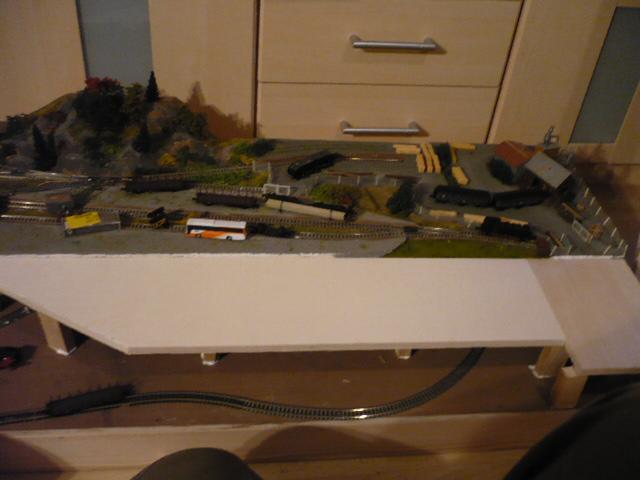

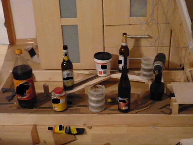

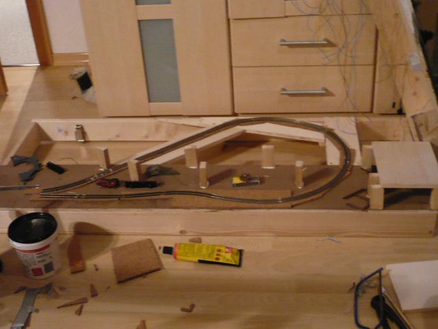

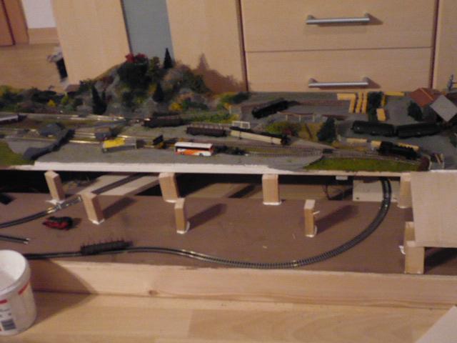

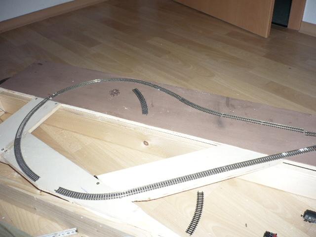

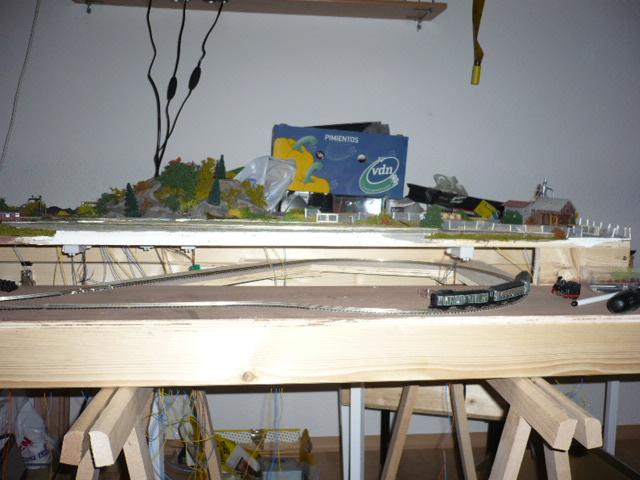

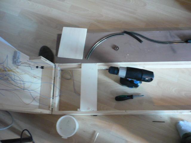

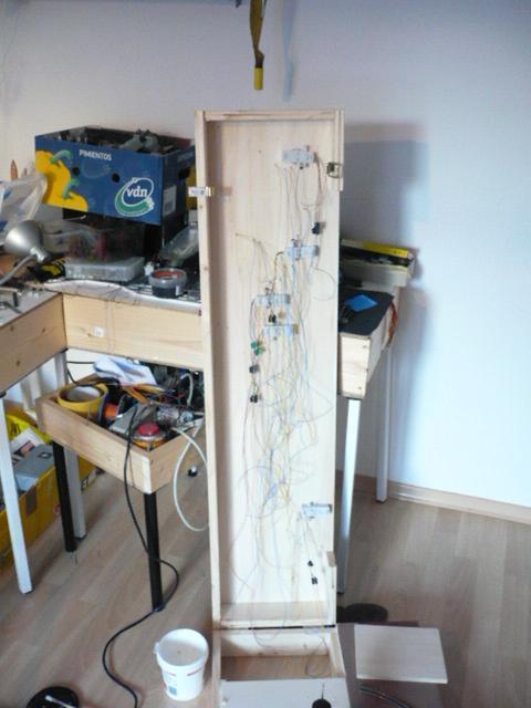

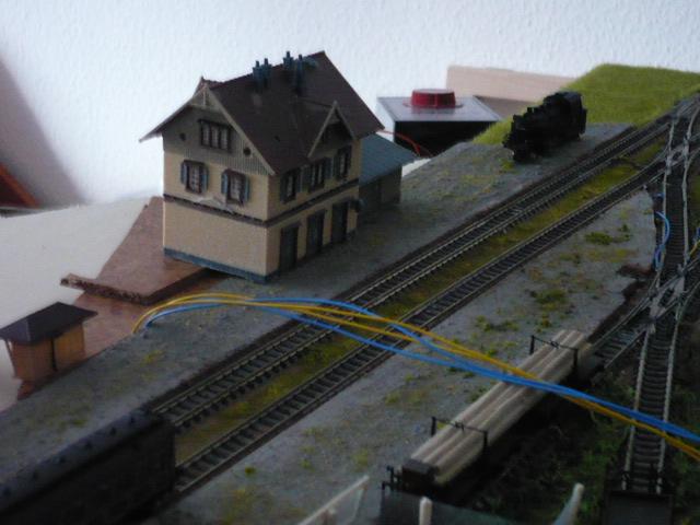

so abend jungs, habe heute folgendes geschaft. da ich heute keinen krach machen durfte musste ich alles mit hand sägen, zum glück ging das heute gut.
zum glück kann ich das segment aufklappen. sonst hätte ich ein riesen problem
http://666kb.com/i/as256z6w4n6pqzfas.jpg
http://666kb.com/i/as257u0eum2fbhn3o.jpg
http://666kb.com/i/as258t28h2mh6h3jo.jpg
deckel zu und alles passt. keine kabel, kein antrieb im weg
http://666kb.com/i/as2598zdhh28opg6s.jpg
mfg hannes
.... und eine runde gedreht habe ich auch gleich mal ....

Hallo Hannes,
Sieht doch gut aus. Altmodische Handarbeit ist doch nicht schlecht. Welchen Radius hast du benutzt fuer den SBF?
René

achso danke rene, wollte das noch erzählen.
hab mir für den radius aufgrund platzmangel den kleinsten von roco ausgesucht.
so dann lege ich mir alles auf den boden und hab mir den aussenradius von fleischmann daneben gelegt und dann dachte ich schau nicht richtig
R1 Roco ist der gleiche durchmesser wie flm R2. hätte ich jetz nciht gedacht, da ich die radien nicht im kopf habe war ich sehr verwundert das es so gravierende unterschiede gibt.
hab einen radius von ca 22,5cm. der ist ausreichend, da es nur einmal kurz scharf in die kurve geht und anschliessend flach aus dem tunnel komme. denke das es längere garnituren ohne problem schafen werden
mfg hannes

Hallo Hannes,
Ich dachte nur, du hast vielleicht noch Platz fuer eine innenliegende Kurve so das du 2 Gleise auf den SBF haettest. Muesste dan aber FLM R1 werden. Wenn ich auf deine Bilder schaue muesste es mit dem Platz reichen.
René
René
hätte ich auch. aber dann hängt es an den antrieben.
vieleicht kommt ein abstellbahnhof noch auf das nächste segment oder ein schattenbahnhof auf einem anderen segment.
mfg hannes
mfg hannes

Hannes (# 9):
"R1 Roco ist der gleiche durchmesser wie flm R2."
nö! Gfn R1: 192 mm, R2: 225,6 mm
Roco R1:194,6 mm, R2: 228,2 mm

aber übereinander gelegt sagt mir was andres. laut artikelnummer zumindestens die aufgedruckt sind.
aber egal nun. geh jetzt kork schnippeln
mfg hannes

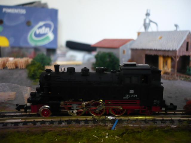

habe heute ein schnäpchen gemacht.
aussverkauf in unserem spielzeug laden, und da lag eine dampflok die vier jahre nicht abgeholt wurde flm 7030. der verkäufer sagte mir das sie nicht ginge. bekamm sie für 5 euro.
bin heim hab probe getestet und nix.
jetzt hab ich sie aufgemacht. und aufs gleis gestellt und siehe da. sie ging ab wie wahnsinnig....
ausverkauf ist toll. kibri haus anstelle 45 euro für 15. noch grass ect . anstelle 6,50 euro
nur 3 euro ect. einkauf für 55 euro mit angeblich defekter lok, neupreis alles rund 250 euro. das hat sich vollgelohnt.
tut mir leid wollte es unbedingt erzählen weil es so toll ist alles so billig zu bekommen
mfg hannes der jetzt auf die suche nach einen zahnrad geht das ihm runtergefallen ist..

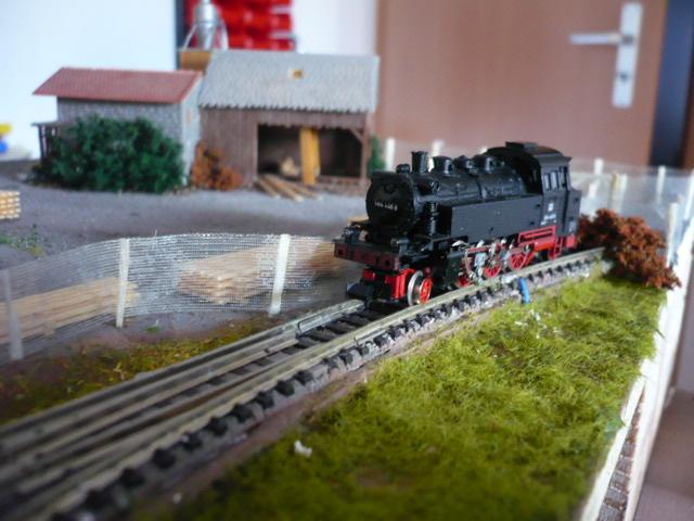

hab es geschaft. sie läuft fehlerfrei.
sie ist auf grund der kleinen stromaufnahmenfedern hängen geblieben, da eine nicht hinter die räder gepasst hast. aber jetzt habe ich es endlich geschaft nach einer stunde.
es ist allerdings keine flm sonder eine minitrix. es war die falsche verpackung. auf der lok ist unten minitrix aufgeprägt. und die puffer fehlen aber bei dem preis ist das egal, die kommen später dran
so noch zwei bilder
http://666kb.com/i/as2zijbrizlsl3ar6.jpg
http://666kb.com/i/as2zj4xtb0azngx0y.jpg
mfg hannes
so noch zwei bilder
mfg hannes
Kai_Eichstädt - 24.09.07 21:05
Moin Hannes,
so, wie es aussieht, fehlt bei der 64 auch eine Achse...
nein sind alle dran
eine fordere. 3 mittlere eine am ende unter dem kohlebunker schlecht zusehen.

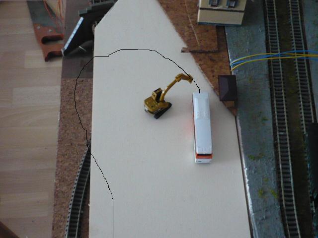

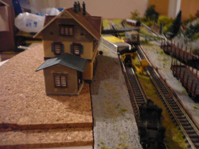

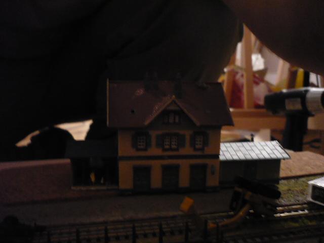

so bin momentan am bahnhof planen auf dem 2ten segment
http://666kb.com/i/as36hnc8u3gt5tm42.jpg
http://666kb.com/i/as36i01mnnw961s1e.jpg
http://666kb.com/i/as36ibioe0eq9acdu.jpg
http://666kb.com/i/as36it198dzy3bvaq.jpg
hab das gebäude natürlich wieder von der grundplatte entfernt.
glaube ich baue die gebäude nimehr ohne grundplatte geht einfach besser
mfg hannes
jetzt lege ich aber erstmal die gleise fest bevor es losgeht....
Beitrag editiert am 24. 09. 2007 21:29.
mfg hannes

jetzt liegen die gleise auf kork
http://666kb.com/i/as388r3hg9wenf9rm.jpg
zum andrücken habe ich leider nix anderes gefunden
http://666kb.com/i/as38brtllzobaz2nm.jpg
ohne werbung natürlich.png)
Beitrag editiert am 24. 09. 2007 22:33.

hallo Hannes,
... volle Bierflaschen sind im allgemeinen aber besser geeignet!
... und oft auch präziser plaziert...

Hannes, hat deine Kamera ein Spotmeter (Punktmessung) oder Backlight Menü?

Das Stellen der Flaschen war sicher ein Balanceakt, denn die Unterlage ist ja nur 9mm breit. Sowas würde ich nach dem leeren (Sascha hat wohl recht) von drei Flaschen nicht mehr schaffen).png)

ne,ne,ne die N-Bahner haben Probleme mit 9mm. Das gibt es doch nicht! Einfach draufstellen nach drei - vier Bier, aber vorher die Schuhe gut abputzen!! Sonst gibt´s Ärger mit der Gewerkschaft!

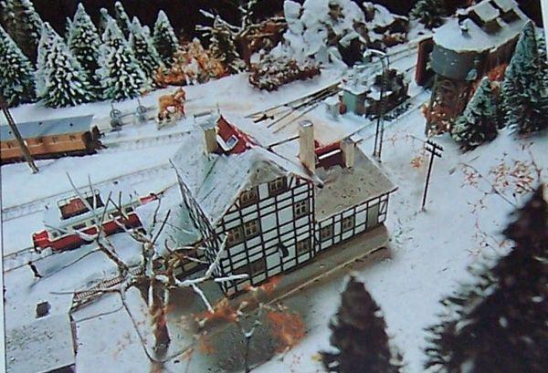

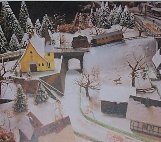

Für unseren Winterlandschaftsbauer habe ich mal paar Bilder von einer nicht mehr existierenden Winteranlage gemacht. Diese Anlage hatte ich 1989/1990 gebaut und auf einigen Ausstellungen gezeigt.
http://666kb.com/i/as47pzf9y2rbmfolf.jpg
http://666kb.com/i/as47r76msy7sxrjgj.jpg
http://666kb.com/i/as47sbx5x3sj4wdhf.jpg
http://666kb.com/i/as47tgoxltvs6my4j.jpg
http://666kb.com/i/as47uht53jbbyu0jn.jpg
Die meisten Gebäude wurden aus den damaligen Vero-Bausätzen umgebaut, der Lokschuppen war von Pola und der Wasserturm von Arnold. Die Stützmauern waren noch aus dem Herpaprogramm, brauchte man nicht farblich nachbehandeln, das hatte der Hersteller schon gemacht. Das Tunnelportal habe ich selbst aus einer Mauerwerksplatte ausgeschnitten und mit Steinimitationen von Faller bestückt.
Schweineschnäuzchen und Kittellok sind von Merker+Fischer. Der wagen an der Kittellok ist selbst gebaut.
Viel Spaß beim Betrachten der Bilder, und ich hoffe sie können bei der Gestaltung der Winteranlage paar Ideen rüber bringen.
ist die schöööön! @Roland
Roger,
..und schön handlich, die ganze Anlage war nur 1,10m x 0,50m groß, die Bauzeit gerade mal 10 Monate. Bei so einer kleinen Anlage kommt das Erfolgserlebnis schnell.

Hallo Roland,
Sehr schön und romantisch die kleine Winterlandschaft! Fuhren da schon Selbstbauloks, oder waren das "Serienmässige"?
Paul
Paul
Hallo Paul,
auf der Anlage fuhren:
Mintrix-T3 mit Merker+Fischer Zurüstsatz versehen
GFN Lok 7000 nur umlackiert
KL2 Bausatz von Merker+Fischer
Schweineschnäuzchen Bausatz von Merker+Fischer
Es gab einen Personenwagen, welcher aus Teilen einer Donnerbüchse und Drehgestellen von einem amerikanischen Güterwagen entstand, sowie einige Güterwagen, welche unverändert genommen wurden.
Gesteuert wurde die Anlage über englische Fahrregler, bei welchen man für jede Lok eine Grundeinstellung durchführen konnte und diese dann mit dem Regler sehr fein fahren konnte. Irgendwo in meinem Elektroschrank in einer Kiste habe ich diese Steuerung noch da.
Gleise waren von Pilz (sichtberer Bereich) und Piko (verdeckter Bereich), Weichen von Minitrix, Roco, Fleischmann und Peco (habe auf dieser Anlage eigentlich nur testen wollen, welche Weichen die Zuverlässigsten sind). Alle Weichenantriebe waren unterflur, auch da der Test mit Bemo- und Fulgurex- Motorantrieben, Roco, Pilz und Minitrix Magnetantriebe.
Vielleicht baue ich wieder mal eine ähnliche kleine Winter-Anlage so zum spielen.

Hallo an alle,
So hier mein kleiner Betrag zum Thema. Die Stollenbahn wird durch den Selbstbau-Lokschuppen (der noch nicht steht) weiter geführt. Sie erreicht dann unten im Tal die Gleise der Nebenbahn, wo eine Umladestation entstehen wird. Dort werden z.B. Neue Loren, oder gar eine neue Stollenlok und andere Güter geliefert. Aber bis dahin dauert es noch eine Weile.
Paul
http://img230.imageshack.us/img230/4489/trasseminenbahnyx1.jpg

Paul, das sieht ja wahrlich sehr interessant aus. Läuft da an/unter der Mine eine Kehrschleife durch?

Unter der Mine läuft die Nebenbahn im Tunnel und eine Etage weiter unten die Doppelspurstrecke.

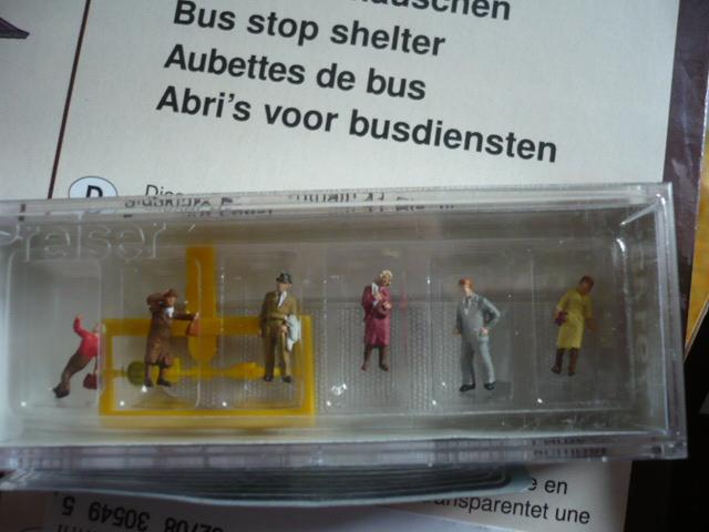

so nun.
die figuren für die haltestelle
http://666kb.com/i/as4yqgp1h1h5mwmv1.jpg

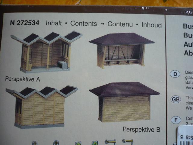

haltestelle
http://666kb.com/i/as4yqxqbi6v5fajst.jpg

und zum entladen und beladen im sägewerk
http://666kb.com/i/as4ys35o9sd0lj1z1.jpg

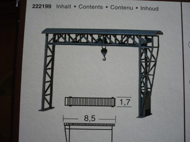

Na endlich hastu auch einen g'scheiten Kran!
welches Bushäuschen wirstu bauen? A sieht etwas ungewöhnlich aus.
Viel Spass,
Viel Spass,
werde b bauen da ich der gleichen meinung bin wie du das es komisch aussieht, aber das komische ding kann ich als kleinbahnhof haltepunkt verwenden.
der andre kran bleibt dennoch. es sei ich finde was anderes. irgendwann mal,

Hallo Paul,
Sieht seht interessant aus. Was hast du links vom Stolleneingang liegen? Sind das Daecher fuer etwas das wir noch nicht wissen?

glaub nicht, da der wendekreis nicht passt vom bus, muss also erweitern
http://666kb.com/i/as4zgfra6e60ivg71.jpg
und das wird das gebäude für den bahnhof....
http://666kb.com/i/as4zh8thwg96d9u4d.jpg
mfg hannes
der brauch sicher den vollen radius oder ich muss umplanen und keinen wendepunkt einbauen für den bus

Hannes,
die Lok da auf dem Bahnsteig, ist das eine Denkmalslok?

ne das ist die für fünf euro, aber die hängt wieder ein wenig im getriebe. glaub da muss noch ein neuer motor rein. hab keine ahnung was die hat.

Die Wartehäuschen gefallen mir sehr gut Hannes! Woher stammt denn der Kran? Das ist ein Bausatz oder? Habe heute auch 10cm erweitern müssen bei der Stollenecke

René ich versteh nicht ganz. Links vom Stollen liegt ein grosser Stein, der das Gleis beschwert, welches dort hin geklebt wurde.

Hallo Paul
Du hast nah der Mine den selbst gebastelte Stolleneingang stehen auf dem Bild. Etwas links davon steht etwas das aussieht wie Daecher. Das ist was ich meine.
