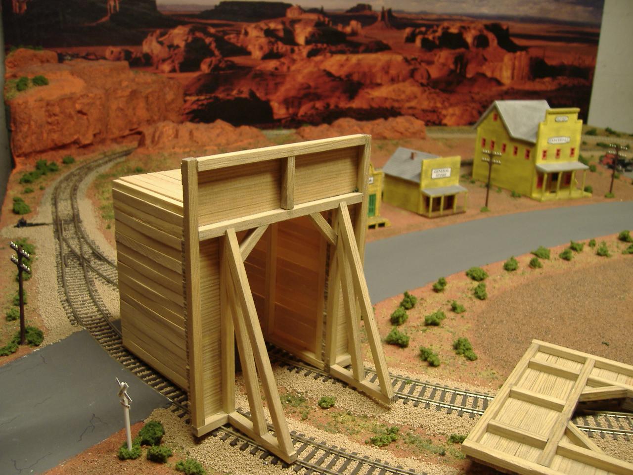

Und so sieht ein Tunnelportal für US Anlage aus:
http://666kb.com/i/arzpcjfb9murtci0j.jpg
Gruss Rudi.

Rudi Dein Portas ist auch nicht ohne...KLasse Arbei und pass natürlich perfekt zu Deiner Ami-Anlage!

Rudi, wo issen das Riesen Ding vor?
Rudi, dir haben´se den Berg geklaut - wissen das die Amis schon ???  :)

@Claus,das ist in HO (wollte nur zeigen was man so nettes mit Holz machen kann).Es ist für eine eingleisige Hauptbahn ,da sollen auch meine (erstmals 2 ) Big Boy  durchkommen....Und US Material ist ja "etwas" grösser als unseres.
@Wilfried,da soll ja auch nicht das Portal hin,es ist für meine nächste (grössere) Anlage gemacht.
Übrigens habe ich auch eine "Trestle" mit solchem Holz gebaut.
Gruss Rudi.
