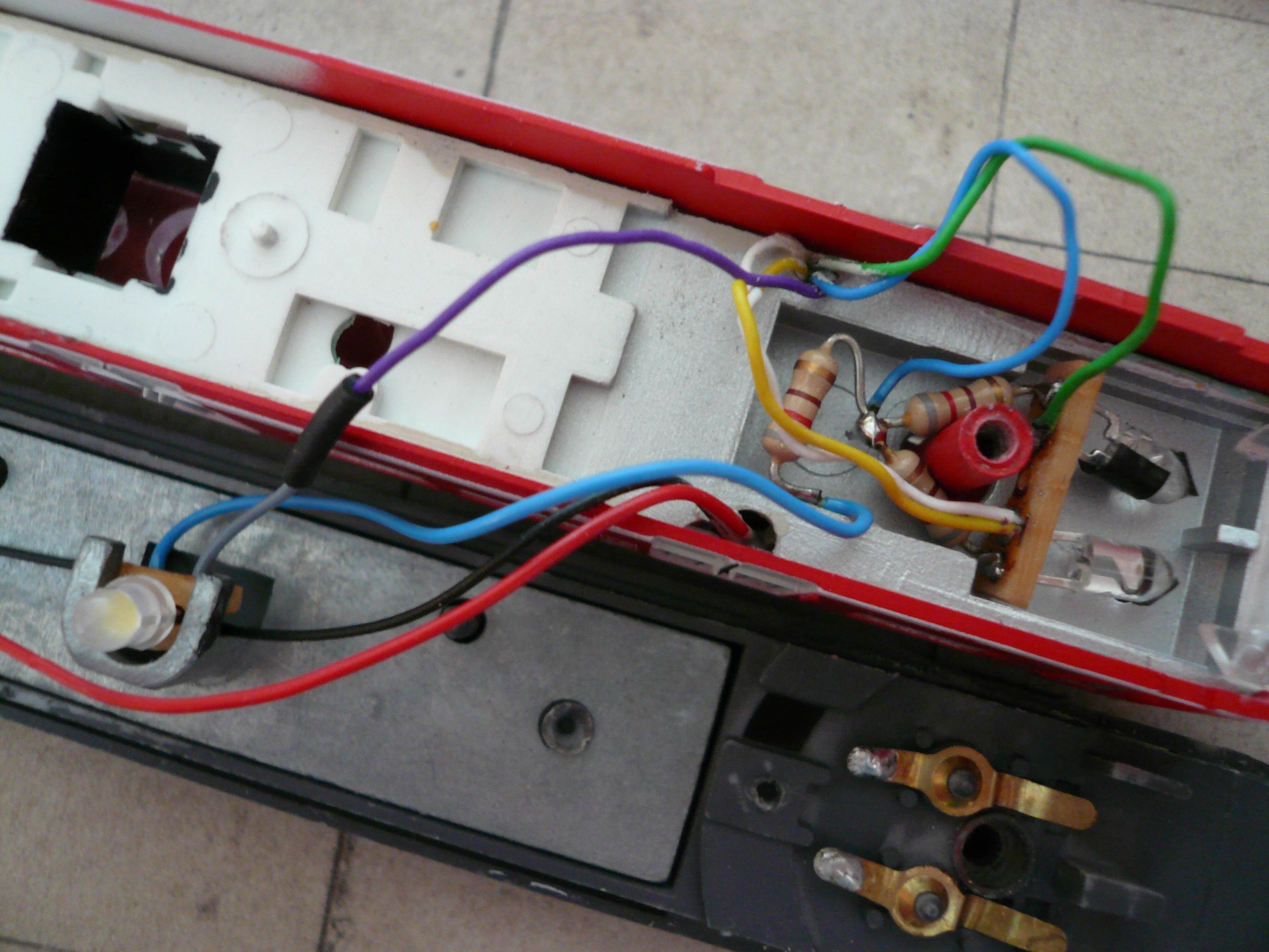

Martin Meimberg [Gast] - 23.09.07 15:47
vielen Dank für die Hinweise. Zur besseren Verständis habe ich ein Foto von der Verdrahtung im Steuerwagen gemacht. Nicht sichtbar ist der DCX31, der auf der Vorderseite der Inneneinrichtung geklebt ist. Die Gleiszuführung erfolgt bei meinen ETs mit den Original-Verbindungen von Arnold. Hier sind bewusst keine anderen Kabel oder Konstruktionen gewählt worden. Jeder Steuerwagen und jeder Mittelwagen hat einen eigenen Decoder mit eigener Adresse.
HIer nun das Foto: http://666kb.com/i/as1x9f196depa1dsg.jpg
[img]http://666kb.com/i/as1x9f196depa1dsg.jpg[/img]
Ergänzend zu meinen obigen Erläuterungen habe ich gestern auch noch einen weiteren Langzeittest gemacht, wenn nur an einem STeuerwagen eine LED eingeschaltet ist. Es dauert dann sehr lange (> 1Std.) bis ein Kurzschluss auftritt und die Zentrale auf OFF schaltet.
Ich habe nur noch die Idee, dass die Anordnung der Widerstände auf der Plus-Seite Probleme machen... Warum verschehe ich aber nicht. Ich hoffe auf Eure Erfahrungen...
Vielen Dank vorab,
Sonnige Grüße aus Wi, Martin

Hallo Martin,
tritt die Abschaltung auch auf, wenn der Steuerwagen so wie am Foto offen ist?
Wenn ja, greife mal ob und was da heiß wird.
Wieso sind eigentlich weiß und gelb zusammen geschlossen? Das ist ungewöhnlich. Es sollte zwar kein Problem darstellen, aber das kann man ja mit F-Mapping einstellen.

Martin Meimberg [Gast] - 24.09.07 23:10
Hallo Peter W.,
also, ich habe heute Abend mal einen geöffneten Steuerwagen hinsichtlich Wärmeentwickung untersucht. Bei eingeschaltenden LEDs werden sowohl ein Baustein auf dem Decoder als auch die Widerstände immer heißer. Die Abschaltung (OFF) scheint somit tatsächlich durch Hitze bedingt zu sein.
Ich habe weiß und gelb zusammengefasst, um auf einfache Weise unabhängig der eingestellten Fahrtrichtung des Decoders die Stirnbeleuchtung ein- bzw. ausschalten zu können. Stimmt, hier hätte ich auch ein entsprechendes F-Mapping vornehmen können.

Vielleicht kann Herr Tran noch weiterhelfen? Alle vier Steuerwagen von DXC31 auf DCX32 umzurüsten, würde ein teurer Spaß werden, aber so langsam macht sich etwas Frust breit....
Hast Du noch eine Idee?
Vielen Dank und Gruß Martin
also, ich habe die Dimmung ausgeschaltet (CV54=100 und CV57=0), ein Teil des Decoders und die Widerstände werden trotzdem heiß. Dann habe ich das gelbe Kabel abgetrennt, so dass F0 nur noch mit dem weißen Kabel funktioniert. Auch dann werden die Widerstände und der Decoderbaustein noch heiß. Über die Widerstände messe ich einen Spannungsabfall von rd. 12,5 bis 13,5 V. Laut Beschreibungen zu den LEDs habe diese nur einen Strombedarf von jeweils 20 mA, aber warum werden die Widerstände dann so heiß? Ich habe keine Erklärung mehr...
Hallo Martin,
schauen wir uns mal den Strom an. LEDs ziehen ja nicht einen festen Strom sondern der Widerstand bestimmt ihn. Es ist sehr gut dass Du den Spannungsabfall gemessen hat, so können wir den Strom zurück rechnen: 13 V / 820 Ohm = 16 mA.
17 V Gleisspannung - 13 V = ca. 4 V an der LED. Für eine weiße LED ok, für eine rote zuviel!
Der Leistungsabfall am Widerstand liegt knapp unter 1/4 W. Auch nicht erschreckend. Dass die dabei schon heiß werden ist etwas merkwürdig. Handwarm hätte ich noch verstanden. Vielleicht ginge es mit 1 kOhm besser.
Dass ein Teil des Decoder heiß wird ist bei Tran eigentlich normal, solange es nicht raucht.
Noch ist der Groschen bei mir nicht gefallen, wo der Fehler liegen könnte der dazu führt dass die Zentrale abschaltet. Ich kann Dir vorerst einmal anbieten am Wochenende die Schaltung mit dem DCX31 aufzubauen und zu testen was dabei passiert, falls ich Zeit dazu finden. Ansonsten eine Woche später. Dann sehen wir weiter.
