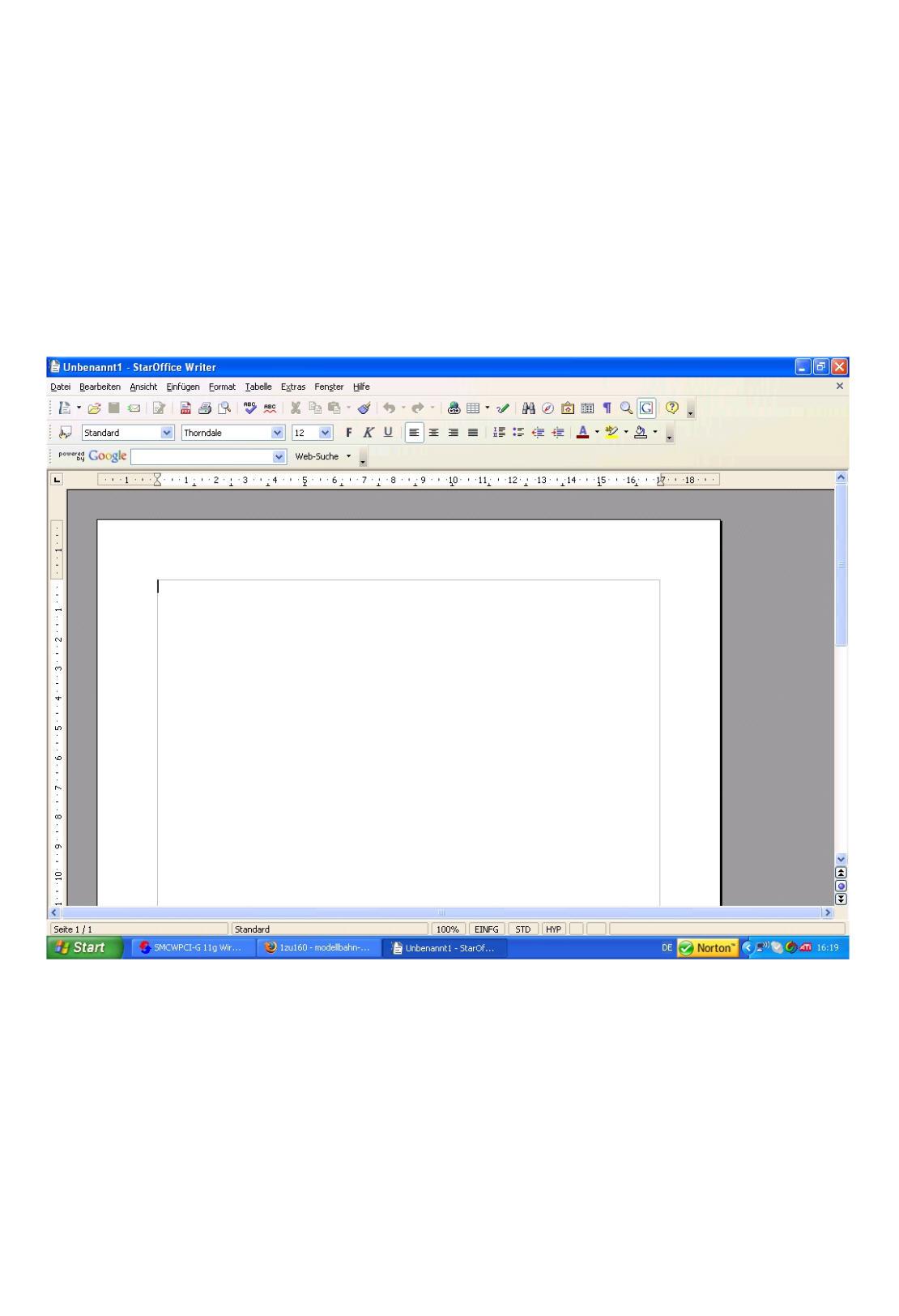

Hi Claus !
Du, ich hab das mit dem ganzen Google-Getöse gezogen und bei mir steht oben linksch Star Office.
http://666kb.com/i/arip1k0zjbrh8ifbk.jpg
