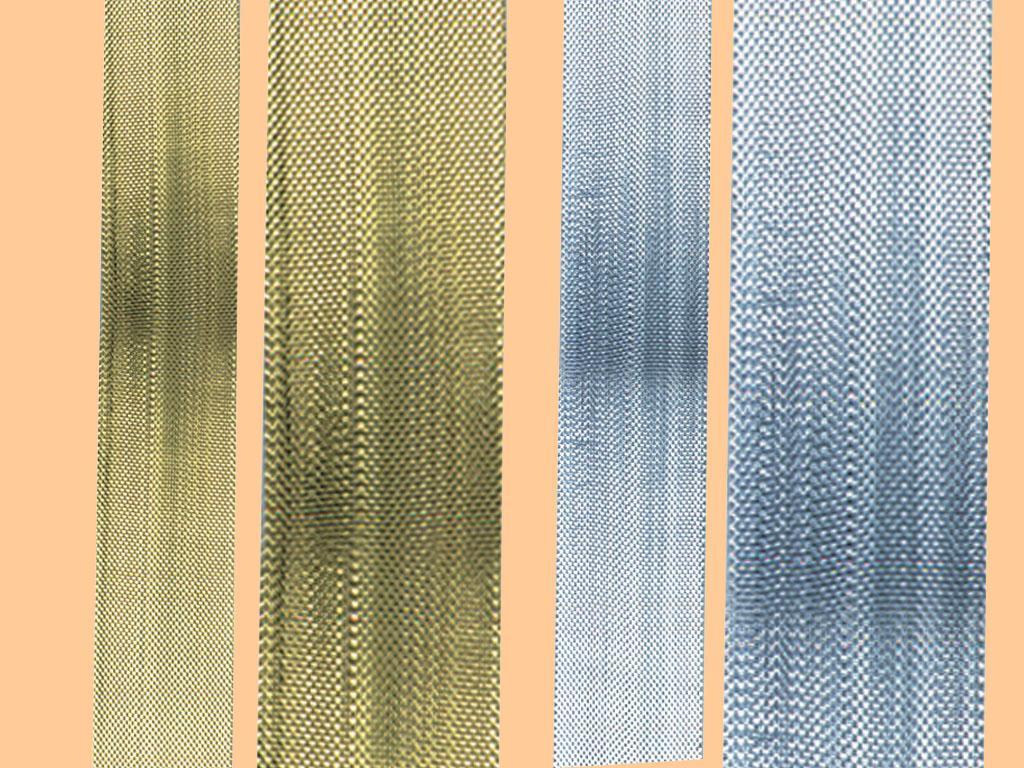

hier ein Bild
http://666kb.com/i/ar8k448mnl8pv58m7.jpg
damit ist das mein Beitrag, googeln ist sooooooooo einfach )

@bebbi:
jo, die schmale Ausführung links/messingfarben könnte gehen - werde mal in den Geschenkkramläden schauen (bei mir kam bei " Geschenkband Metall " auf den ersten 3 Seiten nichts).

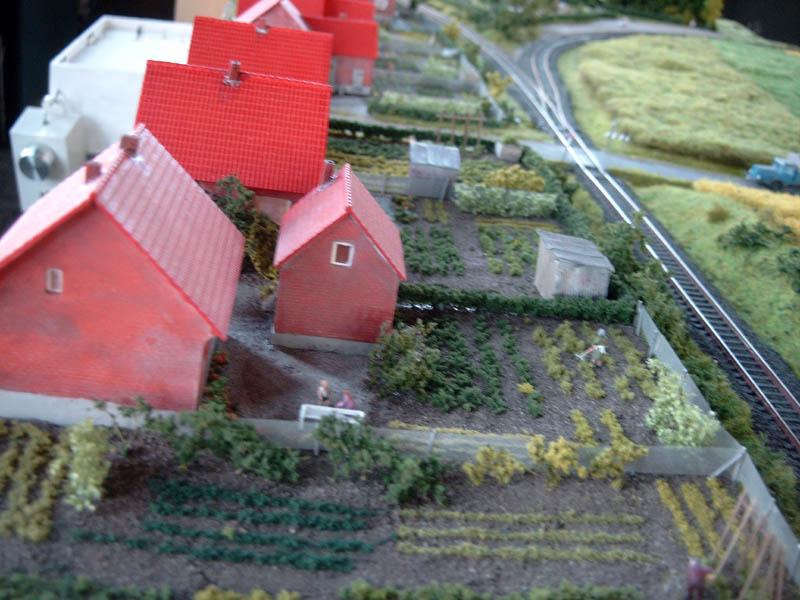

da nutze ich den irgendwo mal gelesenen Tip "Geschenkband":
http://666kb.com/i/ar9mhgjv7uq3tre6m.jpg
Mit dem Luftpinsel grau eingefärbt und zurechtgeschnitten, Pfosten aus grau lackierten Stahldrähten und alles mit Sekundenkleber verklebt.
