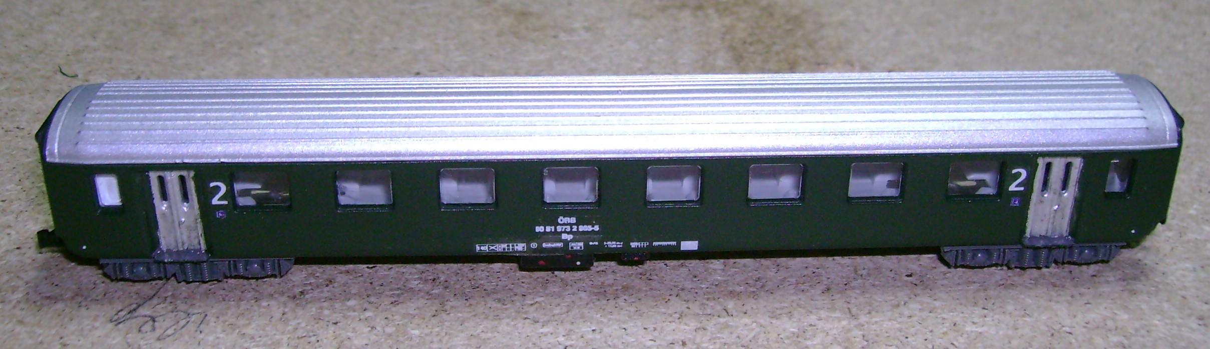

Habe den versuch gemacht einen Wagen umzulackieren.
Das Foto zeigt leider jeden Fehler.

Und welche epoche soll das darstellen?
In tannengrün gab es die beschriftungsvarianten:
1. zentrierte DIN-beschriftung mit kleinen DIN-klassenziffern
2. linksbündige Helvetica-beschriftung mit kleinen Helvetica-klassenziffern und piktogrammen
3. wie 2., jedoch große Helvetica-klassenziffern
Dein wagen hat zentrierte Helvetica-beschriftung und große Frutiger-ziffern, wie sie erst seit ca. 2001 verwendet werden, wo es längst keine tannengrünen wagen mehr gibt (bzw. nur bei ÖBB-Nostalgie, wo sie diese beschriftung nicht erhalten).

Ich weiss das etliche Sachen nicht stimmig sind aber darum habe ich ja geschrieben "Nicht für Nietenzähler"
Es war ja nur ein Versuch und ich hatte keine anderen Decals zur Verfügung.
Na ja von der ferne fällt das ja nicht so auf.
Aber zu mindestens habe ich einen grünen Schliernewagen, wenn er auch mit Phantasie zu Betrachten ist.
Decals sind leider sehr teuer.
Aber ich bin für jede Kritik und Vorschläge offen, weil vielleicht versuche ich noch andere.

moin roman.
für den erstversuch ist es doch ok!
mein erster lakierversuch ging auch in die hose...aber dafür bekommt man übung und beim nächstenmal wirds besser.
es ist noch kein meister vom himmel gefallen
immer schön an alten waggons üben...dann bekommt man das richtige gefühl für die airbrushpistole.
und mit den vorbildlichen beschriftungen muß man sich erst vertraut machen...ist nicht einfach da durchzusteigen.
wird schon_!

Och. Für einen verwöhnten ProvinzMoBahNler ist die Bauform irgendwie "schweitzerisch verbandelt". Das "gelb rote Hoheitszeichen" habe ich doch glatt mit einem "monetären Alpen-Tresor" assoziiert. Ups. (°_°)
Für das erste Lackieren ein guter Ansatz. Die Türen kann man etwas silbergrau noch nachpinseln.
Ich liebe Farbpatinierungen (Alterung).

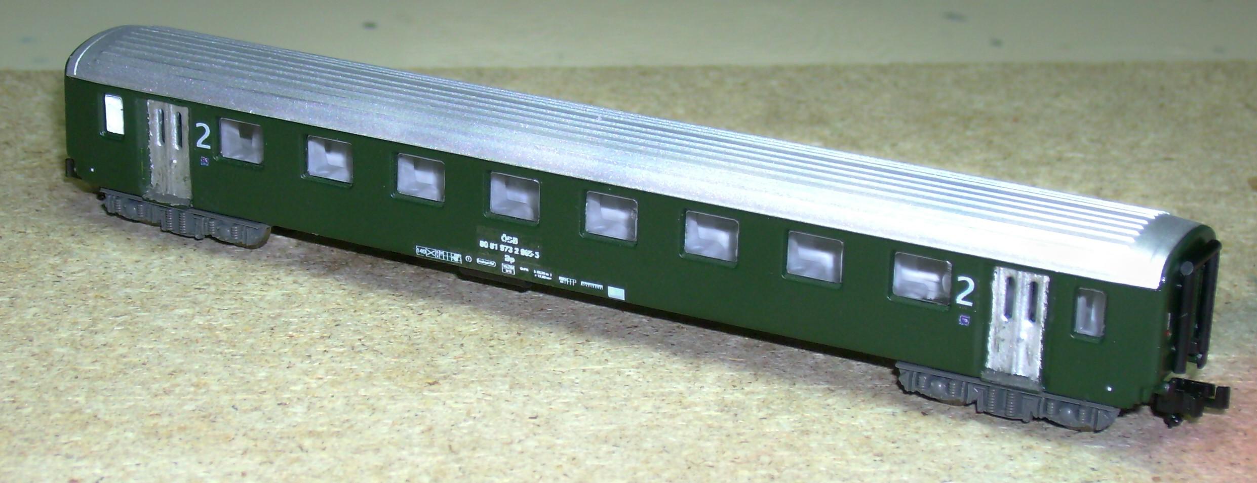

Hallo zusammen, und Schönen Sonntag
Habe mal wieder ein bisschen mit Farbe herumgespielt das Ergebnis ist auf dem Bild zusehen.
Entsprechen nicht ganz dem Vorbild aber damit kann ich leben.
