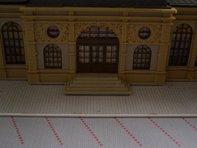

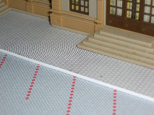

zunächst einmal herzlichen Dank für eure Hilfe. Letztendlich habe ich mich doch entschlossen, meine Methode weiterzuführen. Das vorläufige Ergebnis seht ihr hier, wobei alles nur lose aufgelegt ist, deshalb sind die Spaltmaße sehr groß. Im letzten Bild habe ich etwas aufgedrückt, sodass kaum noch Luft zwischen den Teilen ist.
http://666kb.com/i/aqtdle7r779pbizz5.jpg
http://666kb.com/i/aqtdqlxo3ciqzi8bl.jpg
Das Muster kommt wohl vom Blitz und der Kameraeinstellung, ist Wirklichkeit nicht vorhanden.
Gerd

Das Muster kommt von einer Interferenz zwischen der Pixelstruktur des Bildes und dem Druckraster des Bürgersteigs. Das nennt sich "Moiree" oder so ähnlich. Der Blitz ist unschuldig .png)
Wenn man das Bild in einer höheren Auflösung aufnimmt, kann man das Muster mit entsprechenden Funktionen der gängigen Bildbearbeitungsprogramme entfernen.
Viele Grüße, Thomas
Viele Grüße, Thomas
