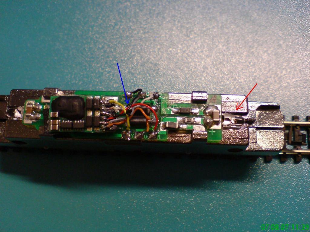

habe einen Viesmann 5252 (D&H 161) in meine Conrad E110 eingelötet.
Leider hatte ich erst immer einen "Wackler" auf der Leuchtdiode in Vorwärtsfahrt.
Ohne Gehäuse leuchtete diese, mit Gehäuse nicht.
Wenn ich manuell Druck auf die Platine gegeben habe, ohne Gehäuse, ging die Diode aus.
Woran kann das liegen.
http://666kb.com/i/aqq4j514m73l5vodx.jpg
Gedrückt hatte ich an der Stelle die mit dem blauen Pfeil markiert ist.
Aber mittlerweile tut sich gar nichts mehr, die Diode leuchtet nicht mehr.
Hat jemand einen Tipp?
Danke,
ich vermute eine kalte Lötstelle - grundsätzlich würde ich einmal den Durchgang vom Decoder zur LED messen!
Die Lötstellen der Microdrähte auf dem Decoder sehen in der Vergrösserung nicht gut aus.
ja ich weiss, meine Lötkünste sind (noch) nicht die besten.
Jedoch ist es nicht die Verdrahtung. Mittlerweile habe ich aber den Fehler gefunden!
War wohl tatsächlich eine kalte Lötstelle.
Habe diesen Baustein (türkiser Pfeil) noch mal nachgelötet, nach dem ich alle Bauteile in Richtung zu der Diode mal abgetastet hatte.
http://666kb.com/i/aqq5mjn2apyjeuj3p.jpg

Da war wohl der Vorwiderstand nicht gut eingelötet - tja, wer sagt, dass Chinesen besser löten...
