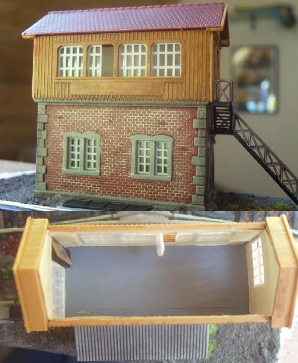

aus einem älteren teilweise schon verbastelten Stellwerk-Bausatz von Kibri hab ich versucht noch etwas zu machen. Hier das Ergebnis:
http://666kb.com/i/aqoaqurb2x8219xfw.jpg
Da es eine sehr große Fensterfläche besitzt, muss unbedingt eine Inneneinrichtung hinein. Vor dem geöffneten Fenster soll später mal der Fdl stehen und hinausschaun. Aber wie sieht es mit Heizkörper, Telefon, Schreibmaschine und Gleisbild in 1:160 aus? Kennt jemand Kleinserienartikel in der Richtung oder kann mir Tips zum Selberbasteln geben?

Moin Maddin!
Zunächst einmal müstest Du abklären, was für einen Zweck Dein schönes Stellwerk erfüllen soll?
Soll es ein Wärter-, ein Rangier- oder ein Fahrdienstleiterstellwerk sein?
Von der Bauform und des Baustils her ist es wohl ein mechanisches Stellwerk.
Bei allen o.g. Stellwerksarten kann man die Hebelbank(bänke) von Beier mittig im Stellwerksraum ansetzen, beim Wärter- und Fahrdienstleiterstellwerk sollte noch eine Blockeinrichtung angebracht werden.
Schreibtisch+Stuhl, Spinde und oder Schränke dürfen auch nicht fehlen.
Auf den mechanischen Stellwerken auf denen ich um 1990 gearbeitet habe, waren schon Heizkörper installiert, aber noch ein Koksofen zur Wassererwärmung im Erdgeschoß, bzw. ein Oelofen im Stellwerksraum.
Auch war um 1990 mind. ein alter Sessel zum Fletzen da!

hallo,
einer der sehr wichtigen Gegenstände in einem mir damals recht geläufigen mechanischen Stellwerk war ein stabiler Holzbock mit ca. 1/2 Meter Höhe!
Irgendwann habe ich dann auch mal rausbekommen wofür der gut war:
Die Tür zum Stellwerksraum wurde ausgehängt und auf Riegelkasten und den Bock gelegt... die Nachtschicht will ja auch mal in Ruhe schlafen.....png)
Heizkörper mod. Bauart aus Flachkabel vom PC (vorher Netzstecker ziehen
Tipp zum Fenster : Es fehlt am offenen Teil der Rahmen.
Ansonsten sieht man innen eh nicht mehr viel,wenn erstmal ein korpulenter Beamter im Fenster steckt.

moggafogga - 05.08.07 22:58
Hallo nochmal...
Vielen Dank für die Hinweise
@Maggi
Da muss ich mich wohl noch ein wenig mit der Theorie beschäftigen...
Soll ja schließlich auch halbwegs vorbildgerecht sein.
Unter http://freenet-homepage.de/kochklops/moba.html ist mein Gleisplan zu finden, Standort des Stellwerk ist parallel zur DKW7.
Ich befürchte, dass die von dir aufgeführten Einrichtungsgegenstände nicht alle in den kleinen (meiner Meinung nach zu kleinen) Raum hinein passen. Eigentlich schade
@Jürgen
Der Rahmen...nicht dran gedacht, mal sehen was sich noch machen lässt

Moin Maddin!
Ich nehme mal an, dass der Stellwerksstandort auf Deiner Moba zwischen Anlagenrand und DKW ist und das geöffnete Fenster in Richtung DKW bzw. Gleisbereich zeigt?
Das ist dann schon ein recht guter Standort für ein Wärterstellwerk.
Neben dem Platzangebot in Deinem Stellwerk ist auch Dein Gleisplan nicht dazu geeignet Dein Stellwerk zu einem Fahrdienstleiter Stellwerk zu machen.
Immerhin hast Du neun Signale und elf Weichen, das macht also mind. 20 Hebel(ohne Riegelhebel).
Vom Standort Deines Stellwerks zu einigen Signalen(A und G) sind es bestimmt mehr als 1000 Meter, sodass diese Signale wohl als Kurbelsignale ausgeführt währen!?
Ich würde Dir zum einem raten das vorhandene Stellwerk als Weichenwärterstellwerk weiter Richtung Signale G, H und I bzw. zur DKW 9 hin verlagern. Dann würde ich ein weiteres Stellwerk in Richtung EG, zwischen EG und Toi oder zum Gleis 5 hin platzieren!
Dieses Stellwerk würde ich als Fahrdienstleiterstellwerk ausführen.
Dritte Möglichkeit wäre ein weiteres Wärterstellwerk an Gleis 5(Prellbock) und ein ebenerdiges Fahrdienstleiterstellwerk im EG(also zwei Wärterstellwerke und ein Fahrdienstleiterstellwerk).
Während im Westen die Rationalisierung um 1975 schon im vollem Gange war(Rückbau von Gleisen, etc.) , gab es im Osten noch viele mech. Stellwerke(Vollbeschäftigung, Investitionsmangel, etc), die auch Deiner Moba das entsprechende Vorbild geben.
Maggi
