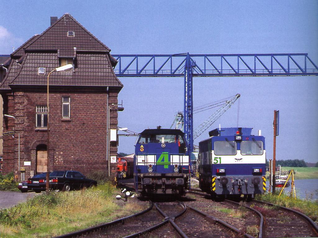

Und hier ein Bild der NIAG-Lok 51:
http://666kb.com/i/apv38l45u53vo6cq9.jpg
Die Lok (und auch die 2. dieser Art) hat beidseitig je eine gelbe Warnleuchte über der 3. (oberen) Stirnlampe.
Die Loks fahren immer unbesetzt und werden von den Kranführen in Personalunion als Rangierlokführer gesteuert.
Die fahren sich so die Ganzzüge in die zum Beladen in die günstigste Position.
Die beladenen Züge werden dann von den Steckenloks der NIAG oder DSK abgefahren.
So die Auskunft, die ich dort von Mitarbeitern bekam.
