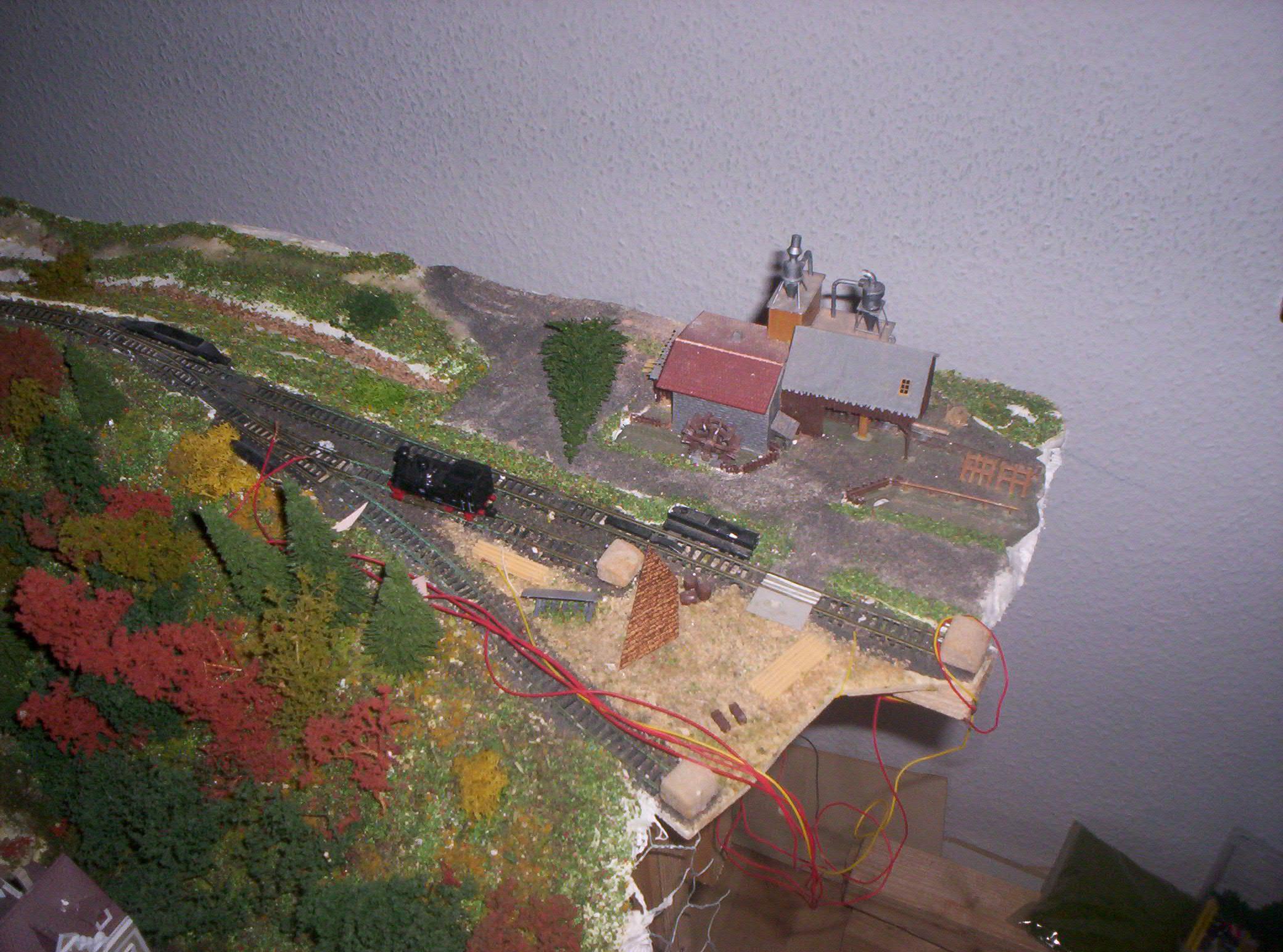

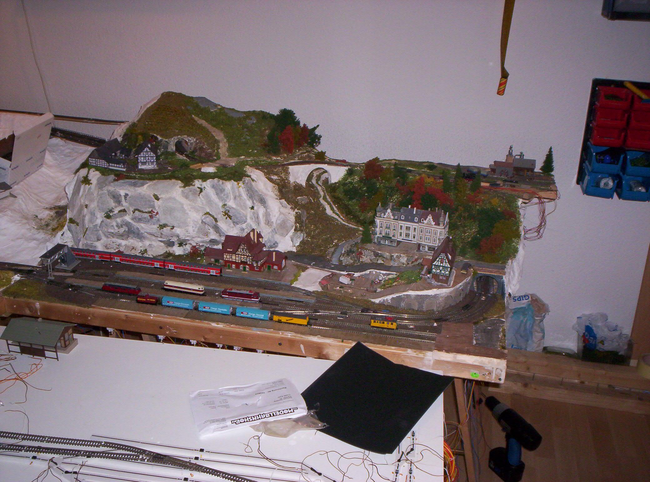

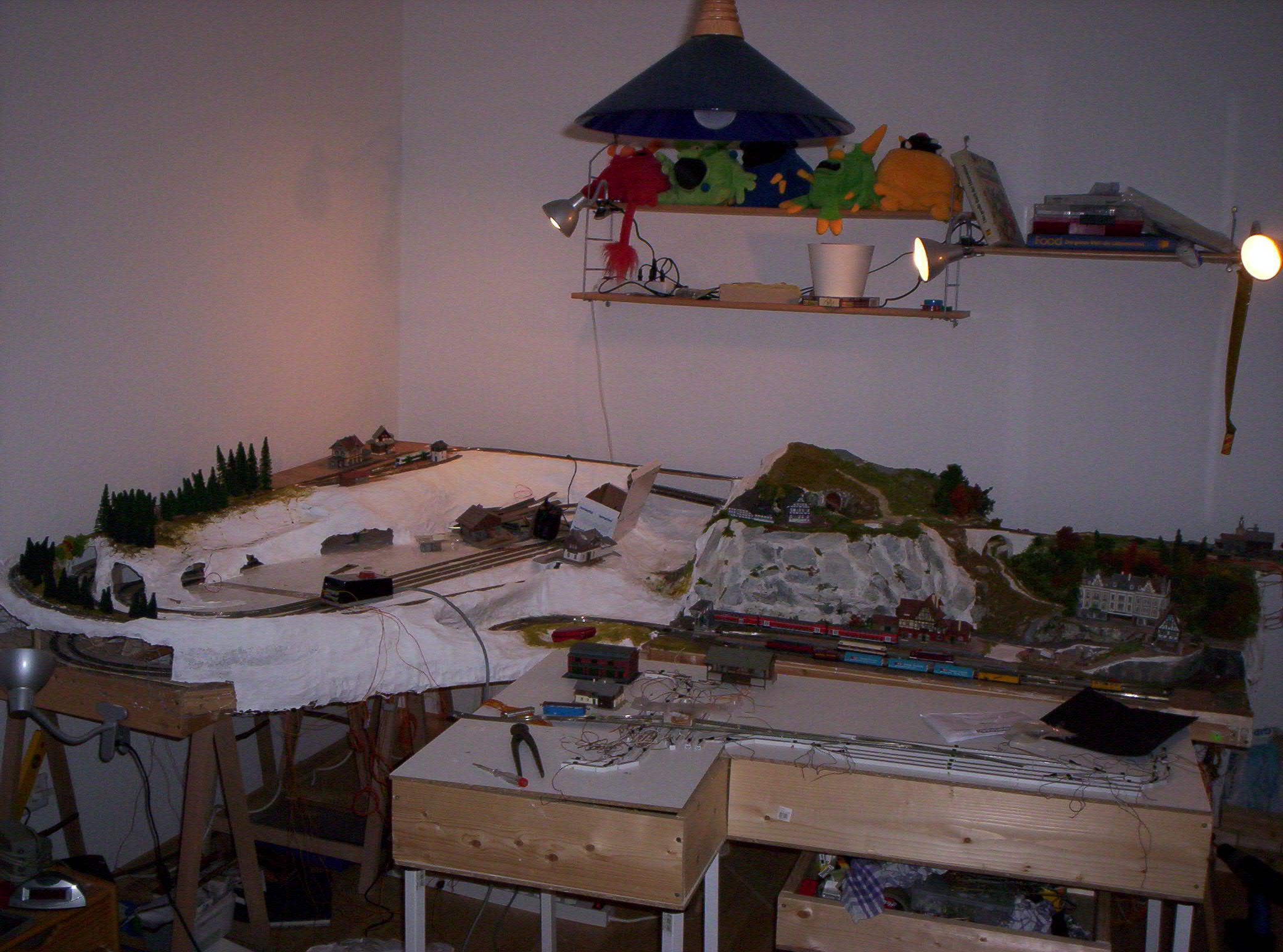

sie besteht aus 2 segmenten 2 mittleren bahnhöfen, einem kleinem bahnhof   für s- bahn mit kleinem güteranschluss und einem sägewerk mit gleisanschluss und haltepunkt.
anlage komplett:
http://666kb.com/i/applfxl52zv5fpsj8.jpg
bahnhof A:
http://666kb.com/i/applinfhg0mbqtdis.jpg

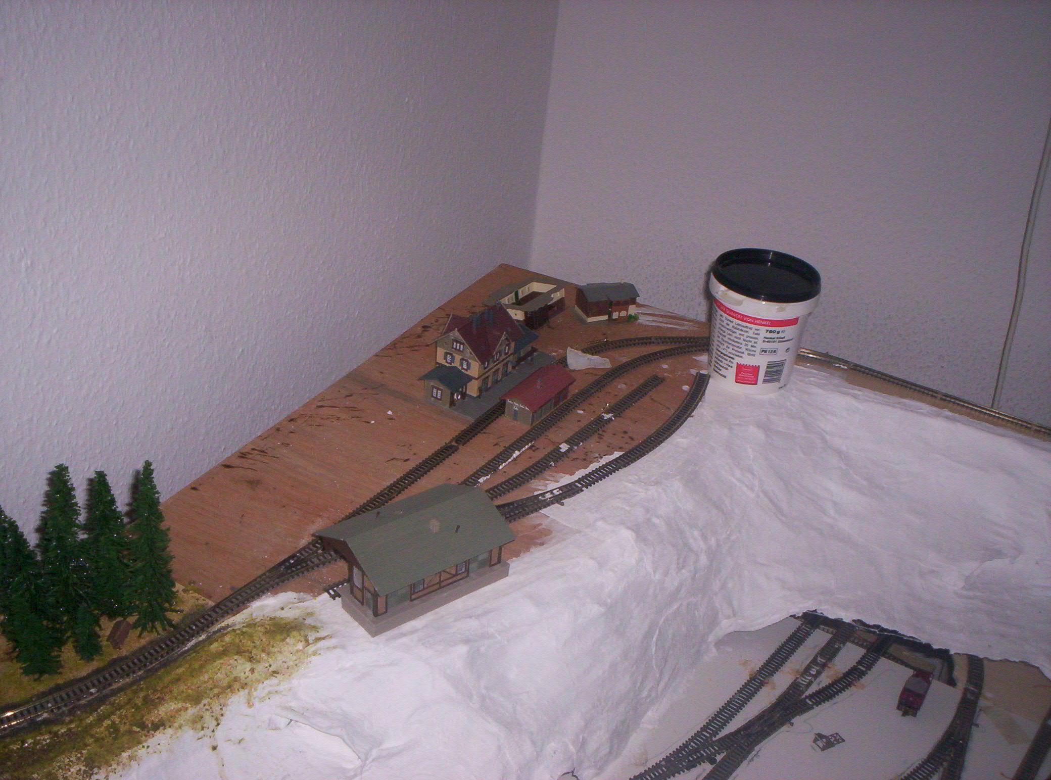

bahnhof B: befindet sich noch im bau
http://666kb.com/i/applo07n02f8yhwac.jpg

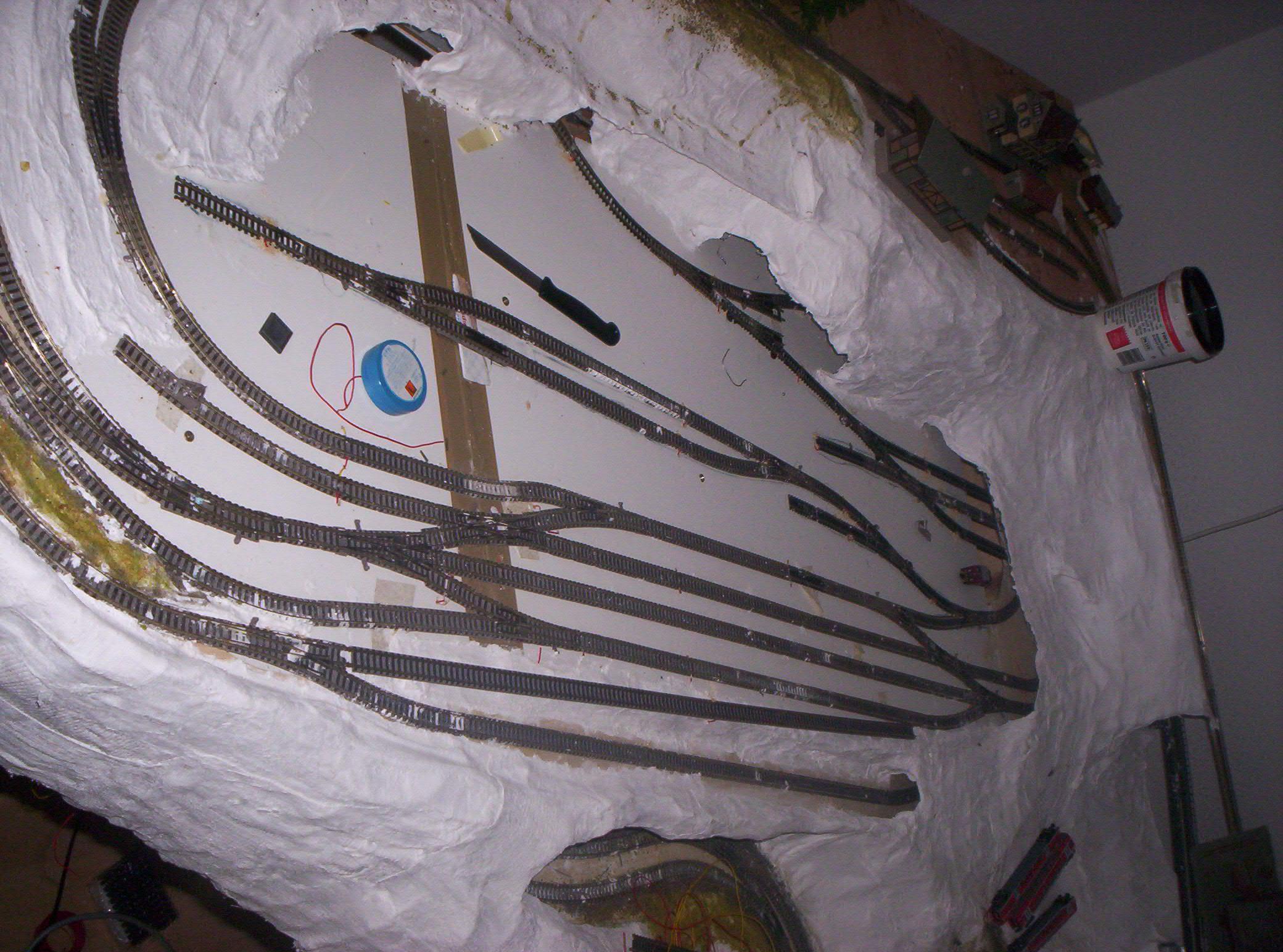

und die 2 kleinen:
http://666kb.com/i/applpt3bj1ksxokok.jpg
http://666kb.com/i/applr3oktm6ee9vw4.jpg
