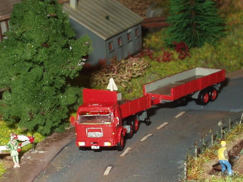

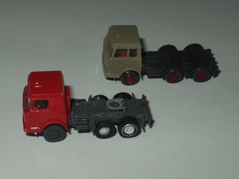

Hallo N-LKW Fans,
ich habe ein mir unbekanntes LKW Modell entdeckt. Um was handelt es sich hierbei. Ist dies evtl. eine Neuheit ( Mini's), oder Wiking?
Solche Modelle in Serie würden mir gefallen. Vermutlich fehlen noch die Zugmaschinenherstellerdisplays.

Lothar Kesseböhmer - 01.07.07 17:57
Ich tippe da eher auf Eigenbau.
Die Zugmaschine sieht sehr nach einem Umbau aus einem Arnold-Henschel aus. Ob es diese Aufliegerbauart zu Zeiten des Henschel schon gab, wage ich zu bezweifeln.

Dürfte sich um ein Henschel Sattelzug von Wiking handeln (9056)
www.spur-n.com/fahrzeug7/wiking9056.jpg
Ein wenig rum geschnibbelt und langgezogen. Zumindest ist er auf der Anlage von H-W unterwegs

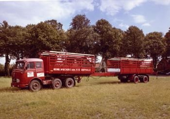

ich habe einmal gesucht und gefunden. Solche ausziehbaren Auflieger gab es schon zu Henschels Zeiten, siehe Foto aus 1965 mit einem MB LP 334 als Zugmaschine.

Es könnte auch ein Umbau eines Henschel Metallmodels von EKO sein.

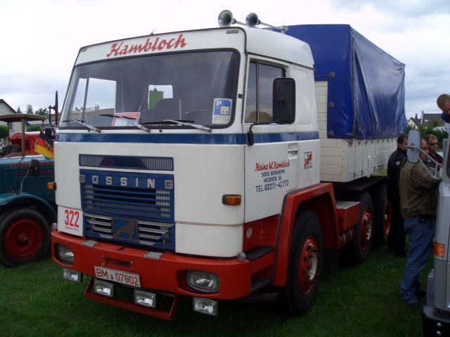

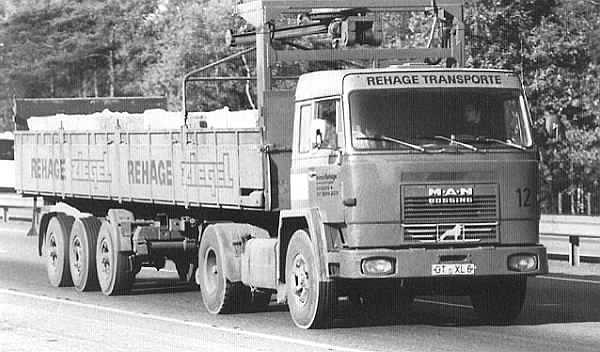

Mal bei Büssing gesucht und glaube auch fündig geworden. Auf den Büssing könnte es hinauslaufen. Es ist einer mit stehendem Motor, so wie er noch unter MAN bis etwa Ende der siebziger weiter gebaut wurde.

Horst, ich glaube schon, daß Marcus den Henschel ins Bild gestellt hat. Der Magirus hat in der hinteren hälfte des Fahrerhaus eine gut sichtbare Stufe, Erhöhung dran. Da ich so einen Magirus habe, könnte ich von dem ein Foto machen.

Da muss ich aber auch wiedersprechen
Der Magirus hat auf dem Dach eine Abstufung drin welchen bei dem Modell nicht vorhanden ist.
Außerdem hat der Magirus eckige Kotflügel und der Henschel runde. Und was sehen wir auf dem Bild
runde. Aber die Artikelnr. war nicht 9056 sondern N56
Vielleicht sagt uns H-W welcher Lkw es nun ist. Schließlich hat er Ihn entdeckt.

Schaut mal hier in der Wiking Datenbank:
http://datenbank.wiking-modelle.de/viewforum.php?f=21
Dort findet man die verschiedenen Wiking LKW und auch dann Fotos des Hanomag-Henschel und Magirus. Es ist eindeutig ein Hanomag -Henschel auf dem Foto von Marcus.

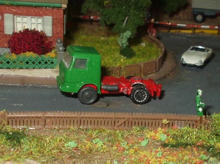

Hier ist noch so ein, anscheined im Bau befindliches, oder noch nicht vollendetes Modell einer Zweiachs Zugmaschine des wohl gleichen Types.
http://666kb.com/i/apqgcb9q5p4ssg7px.jpg
Guter Umbau und Gießharzabguß.
Ich glaub auch, daß es sich um einen Büssing handelt, wenn man sich mal den Kühlergrill des ersten Modell anschaut, da sind schon Ähnlichkeiten vorhanden.

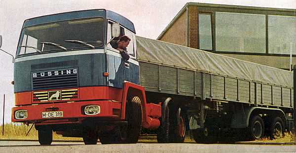

Hier habe ich noch einen Büssing BS 16 S mit stehendem Motor aus dem wahren Leben gefunden. Das noch nicht fertige Zugmaschinenmodell kommt schon gut in diese Richtung, ebenso der Dreiachsige mit Vorlauflenkachse von dem Sattelauflieger.
Auch ohne die am Modell noch fehlenden Büssingembleme kommt die Richtung wohl hin.

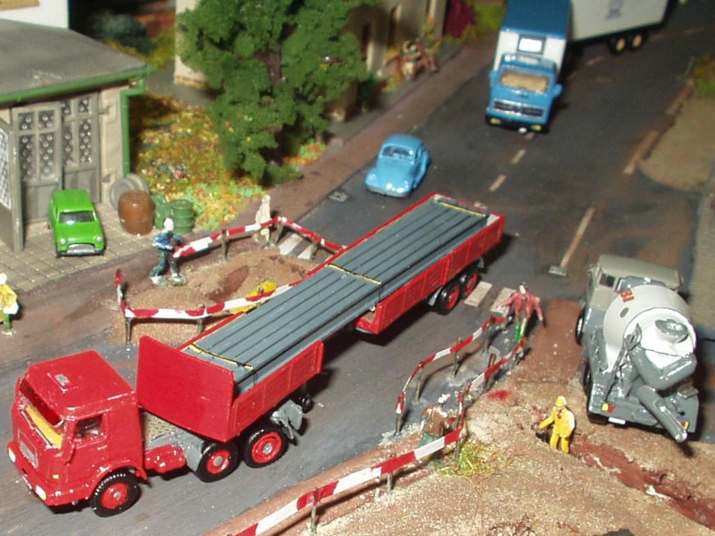

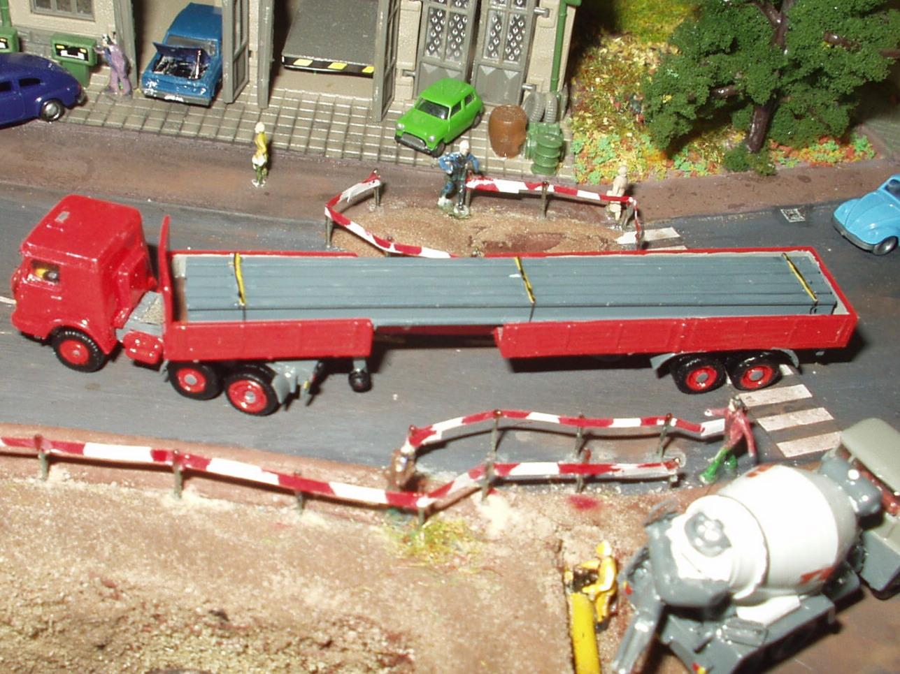

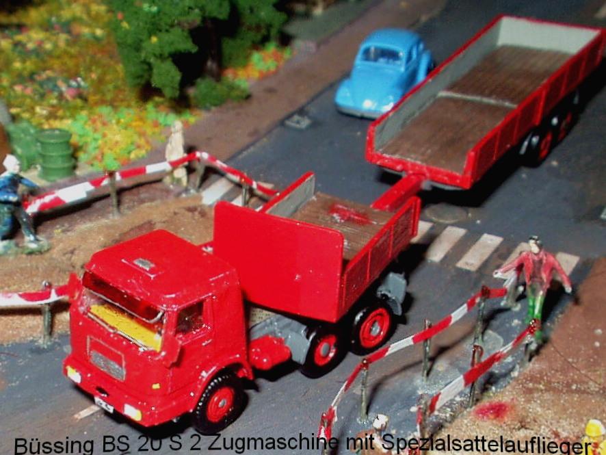

Der LKW Erlkönig ist eine Eigenkreation für den im aufbau befindlichen Epoche 3 Fuhrpark. Gerade in den sechziger Jahren war Büssing im Fernverkehr auf deutschen Straßen stark vertreten. Dazu kommt noch eine gewisse Sympathie für diese Marke und schon war der Wunsch da, so einen LKW zu bauen. Nach Begutachtung der verschiedensten Wiking Fahrerhäuser stand fest, aus der Hanomag-Henschel Kabine wird ein Büssing BS 20 S 2 mit stehendem Motor und Vorlauflenkachse. Entsprechend vorhandener Fotos, Skizzen habe ich versucht die Büssingmerjkmale zu verwirklichen. Mit der Feile, dem Skalpell, Spachtelarbeiten etc. ist so der Büssing entstanden. Ich finde, die umfangreichen Änderungen usw. haben sich gelohnt und es ist ein dem echten Fahrzeug ähnliches N-LKW Modell dabei herausgekommen.
Wenn dann in der nächsten Zeit noch die Firmenembleme wie Büssingschriftzug und der Löwe aufgebracht sind, ist das Modell einigermaßen stimmig. Hier noch so einige Fotos.
http://666kb.com/i/aprh61prkn0kjidcl.jpg http://666kb.com/i/aprh74jffdqs9s9at.jpg
http://666kb.com/i/aprh8zm9273jjygid.jpg http://666kb.com/i/aprhajz45on1x3vh1.jpg
http://666kb.com/i/aprhbm4c72f735b85.jpg
Jetzt kann ich nur noch hoffen, Ihr verzeiht mir den Scherz mit dem N-LKW- Erlkönig.
Genaueren Umbaubericht mit Detailfotos werde ich noch erstellen und dann Ismael zur Einstellungunter Eigenbauten zukommen lassen.
