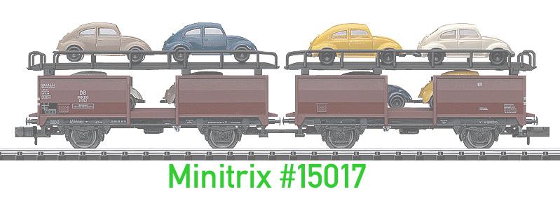

Hallo Roger,
soviel ich weiß, bezog sich die Nummer auf das Wagenpaar.
Die Beschriftung des Modells 15017 http://666kb.com/i/apkzkn7bd4cg469xv.jpg sollte so richtig sein.

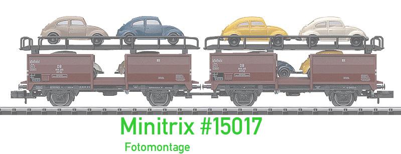

ich habe gerade mal meine MTX-Modelle (#15017) nachgeschaut, da trägt jede Wagenhälfte beidseitig die Nummer.
So wie in dieser Fotomontage:
http://666kb.com/i/apl1aqlw5sdduz2z7.jpg

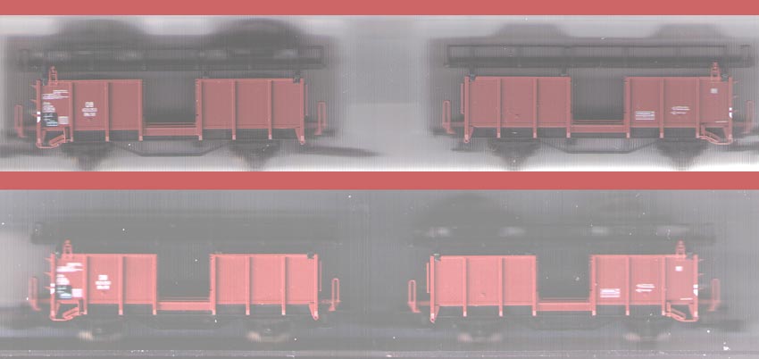

Das GFN-Sondermodell des Off 59, #98 8809K ist übrigens nach dem Schema der Bilder in meinem vorigem Post beschriftet:
http://666kb.com/i/apl2n7ce5gesfjaoj.jpg
(Sorry für die schlechte Bildqualität, mehr war mit dem Scanner leider nicht möglich.)

Ja, die gleiche Nummer. Die Beschriftung der "Rückseite" ist doch an der anderen Rechten Wagenhälfte zu sehen. Die beiden Hälften sind doch absolut baugleich und auch gleich beschriftet. Hier nochmal das Bild:
Wenn du die Einheit umdrehen würdest, sähe das genau so aus. Nur die Käfer gucken dann in die andere Richtung.

>> Bei der ersten Serie der Minitrixwagen 15017 waren noch auf beiden Wagen Betriebsnummern.Ist aber falsch und wurde inzwischen geändert. ...  <<
Die Bildmontage von mir in Post 3 zeigt die alten, falsch beschrifteten Modele, wie ich sie habe. Meine Modelle stammen von 1998.
( http://666kb.com/i/apl1aqlw5sdduz2z7.jpg )
Die aktuellen, richtig beschrifteten sind zeigt der obere Bilderlink in diesem Post.
