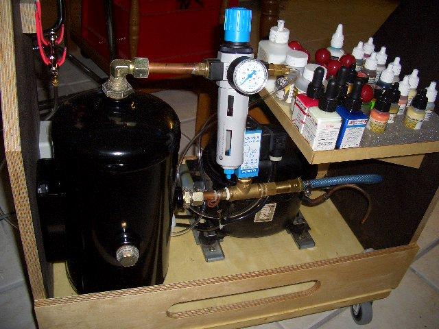

habe jetzt nach einigem Experimentieren meinen Airbrush-Kompressor zusammengebaut und natürlich auch schon ausprobiert. Bauanleitungen gibt es viele im Netz, ich habe mich daran gehalten etwas modifiziert. Als Kompressor ein Kühltruhenaggregat, als Druckbehälter habe ich einen neuen LKW-Druckluftbehälter gekauft, Inhalt 5 Liter. Der hat den Vorteil, dass man auf den Anschlüssen aufbauen kann mit handelsüblichen Gewinden und mehrere Anschlüsse hat, einen für den Wasserauslass. Hat zwar ca. 50,-€ gekostet, das ist mir die Sicherheit aber Wert.
Somit kostete die ganze Kompressoreinheit mit Druckregler, Wasserabscheider, Rückschlagventil und Verbindungen ca. 120,-€.
Das ganze dann auf einen kleinen Rollwagen gebaut mit einer Tragestange. Dazu eine Ablage für etliche Farben und die Pistole, lässt sich hervorragend rollen oder tragen.
