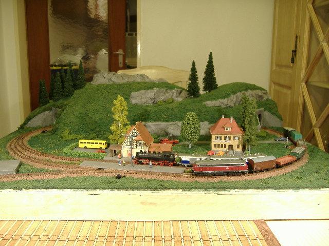

SantaFeFan - 20.06.07 19:28
Ich habe auch so eine Kleine,und die ist 60 x 80cm.Ein Kreis mit zwei Bogenweichen und einer kleinen Laderampe.Mehr war nicht unterzubringen,ohne das es nicht überladen wirkt.Da können Loks eingefahren werden,und man kann noch die Gestaltung der Landschaft üben.
http://666kb.com/i/apdrp0v40nlgehtn9.jpg
Gruss Rudi.
Gruss Rudi.

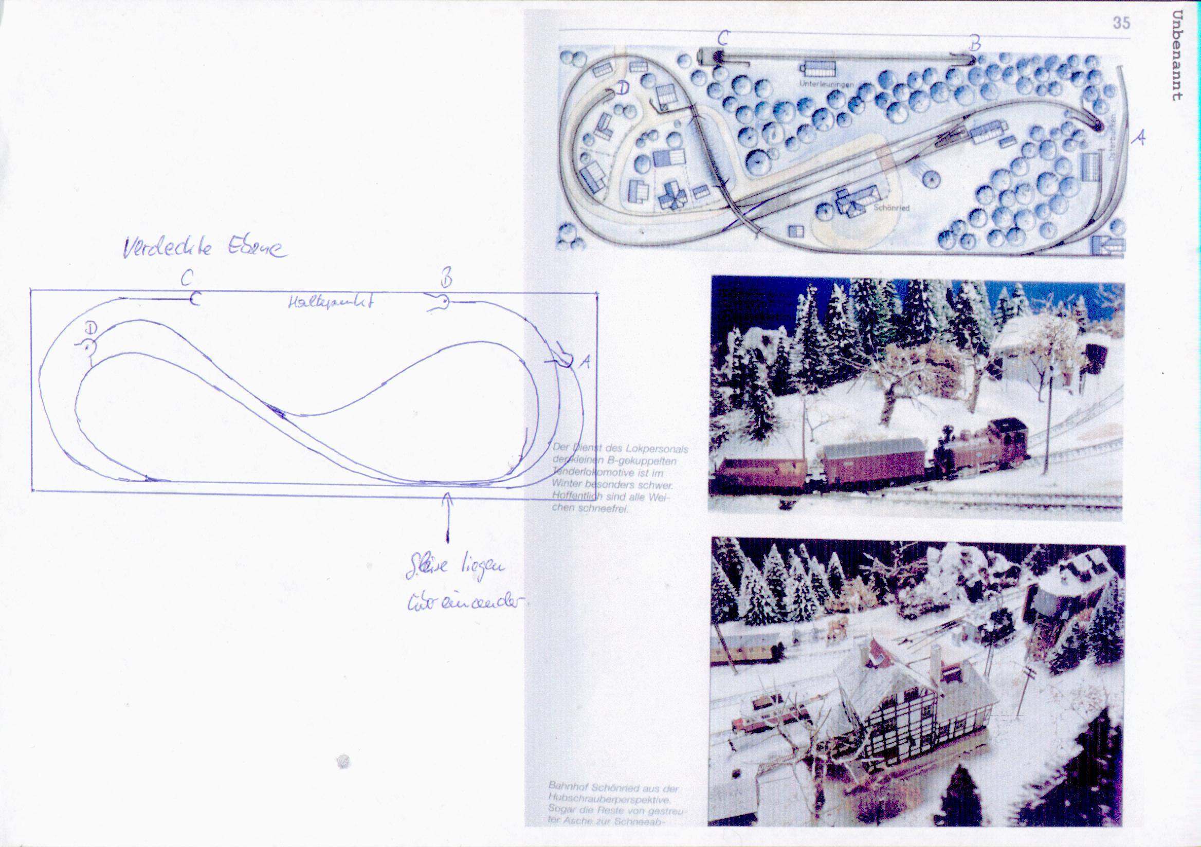

Hallo Striker,
ich hatte 1992 mal eine kleine Anlage mit den Maßen 1,10m x 0,50m gebaut. Sie hatte einen 3-gleisigen Durchgangsbahnhof mit kleiner Dampflokbehandlungsanlage, einen dreigleisigen Endbahnhof und einen Haltepunkt.
Diese Anlage wurde im Modelleisenbahner 1992 oder 1993 vorgestellt und dann noch in einigen Eisenbahnbüchern.
Unter anderem im Buch "Modellbahn Anlagen" von Georg Kerber und Günter Fromm, erschienen beim Transpress Verlag 1999.
Auf den Seiten 33 bis 37 wird die Anlage mit Gleisplan vorgestellt. Vielleicht hast Du die Möglichkeit, das Buch mal anzusehen, oder ich scanne Dir mal den Gleisplan.
Mit freundlichen Grüßen

Hallo Striker,
habe mal den Gleisplan eingescannt und noch eine Skizze vom verdeckten Bereich dazu gemacht. Ich hoffe, es ist was zu erkennen.
http://666kb.com/i/apews526ybpqzy2ir.jpg
Der Betrieb lief wie folgt ab: Vom mittleren Bahnhof fuhr der Zug in Tunnel "A" ein und kam nach etwas längerer Fahrt aus Tunnel "B" heraus, um selbstständig im Haltepunkt stehen zu bleiben. Nach Umpolung des Reglers fuhr der Zug dann in Tunnel "C" ein, um dann wieder aus Tunnel "A" aufzutauchen. Im Bahnhof fuhr er auf dem mittleren Gleis ein, so dass dann die Wahl der weiteren Strecke bestand. Einmal konnte er dann auf der Dorfstraße entlang zum Tunnel "D" fahren und in diesem Tunnel in der Kehrschleife wenden, so dass er nach der Umpolung des Fahrreglers wieder aus Tunnel "D" heraus kam.
Oder er fährt auf der anderen Strecke um das Dorf herum und erreicht den oberen kleinen Endbahnhof.
Auf dieser Anlage liefen an Triebfahrzeugen: Wismarbus (M+F), KL2 (M+F), Lok 7000 (Flm), T3 (Minitrix) und BR 94 (Flm).
Falls Du noch Fragen dazu hast oder weitere Bilder haben möchtest, teile es mir mit.

Die Gleispläne von Roland und Sascha finde ich beide sehr interessant.
Der Plan von Roland müsste ja gut 3 Ebenen haben. Sehe ich das richtig? Wie funktionieren bei dir die Kehrschleifen. Hast Du da Umschaltmodule verbaut? Wenn ja, funktionieren die gut?
Die Anlage von Sascha gefällt mir, weil sie recht einfach aufgebaut ist. Ich denke die ist sicher mit vertretbarem Aufwand baubar.

Hallo Striker,
die Anlage sollte eigentlich gar keine Landschaft bekommen, sie war, als ich sie 1990 baute, als Versuchsanlage gedacht. Ich wollte ermitteln, welche Weichen "westlicher" Anbieter am besten sind. Ich hatte daher Weichen von Minitrix, Fleischmann, Roco und Peco eingebaut. Als Gleise hatte ich Pilzgleis verwendet. Im verdeckten Bereich lag Pikogleis und Pikoweichen.
Die Kehrschleifen wurden durch umpolen des Reglers bedient, also keine Automatik, sondern 3 Regler. Je einen für die Kehrschleifen und die anschließende Strecke und einen für die abzweigende Strecke und den oberen Bahnhof. Den Trennungsbahnhof habe ich durch zuschalten eines der beiden Regler der Kehrschleifen bedient.
Da aber Freunde von mir begeistert von der Größe der Anlage und vom Gleisplan waren, habe ich dann bis zu Weihnachten 1990 eine Winterlandschaft aufgebaut. Diese Anlage wurde dann auf mehreren Ausstellungen gezeigt. Nach etwa drei Jahren verabschiedeten sich dann die zwei verdeckt liegenden Pikoweichen und nach meinem Hausbau und einem dann großen Hobbyraum habe ich mich von dem Vorhaben verabschiedet, diese Weichen auszutauschen und habe die Anlage abgerissen.
Fotos existieren nur noch in den genannten Büchern und im Modelleisenbahner. Die kann ich aber mal einscannen und hier einstellen.
Im übrigen hatte mein Test ergeben, dass die Peco-, Minitrix- und Rocoweichen beim Einsatz von kurzen Lokmotiven am sichersten sind. Auf der Fleischmannweiche hatte die KL2 relativ oft und die Lok 7000 von Flm gelegendlich Probleme. Muss aber eingestehen, ich bin sehr langsam gefahren.
Wenn Du diese Anlage nachbaust, dann baue sie in offener Rahmenbauweise, dass Du von unten an die verdeckten Gleise heran kommst. Bei den Gleisradien habe ich mich an die Pikoradien gehalten (R1=193mm, R2 = 223mm), mit Ausnahme der abzweigenden Strecke, welche um das Dorf führte, dort war ein kurzer Abschnitt nur im Radius 180 mm. Erstaunt war ich dabei über die Flm-94, welche auch auf diesem Gleisbogen ohne Entgleisung lief. Die Steigungen waren maximal 4%.
Die Weichen der Kehrschleifen wurden vom Zug über Kontakte geschaltet. Bei Verwendung von Neusilbergleis kann man das mit Reedkontakten machen, ich hatte aber Piko-Stahlgleis, da musste ich es über kleine Kontaktbleche durch die Räder der Lok machen.
Bilder folgen.
