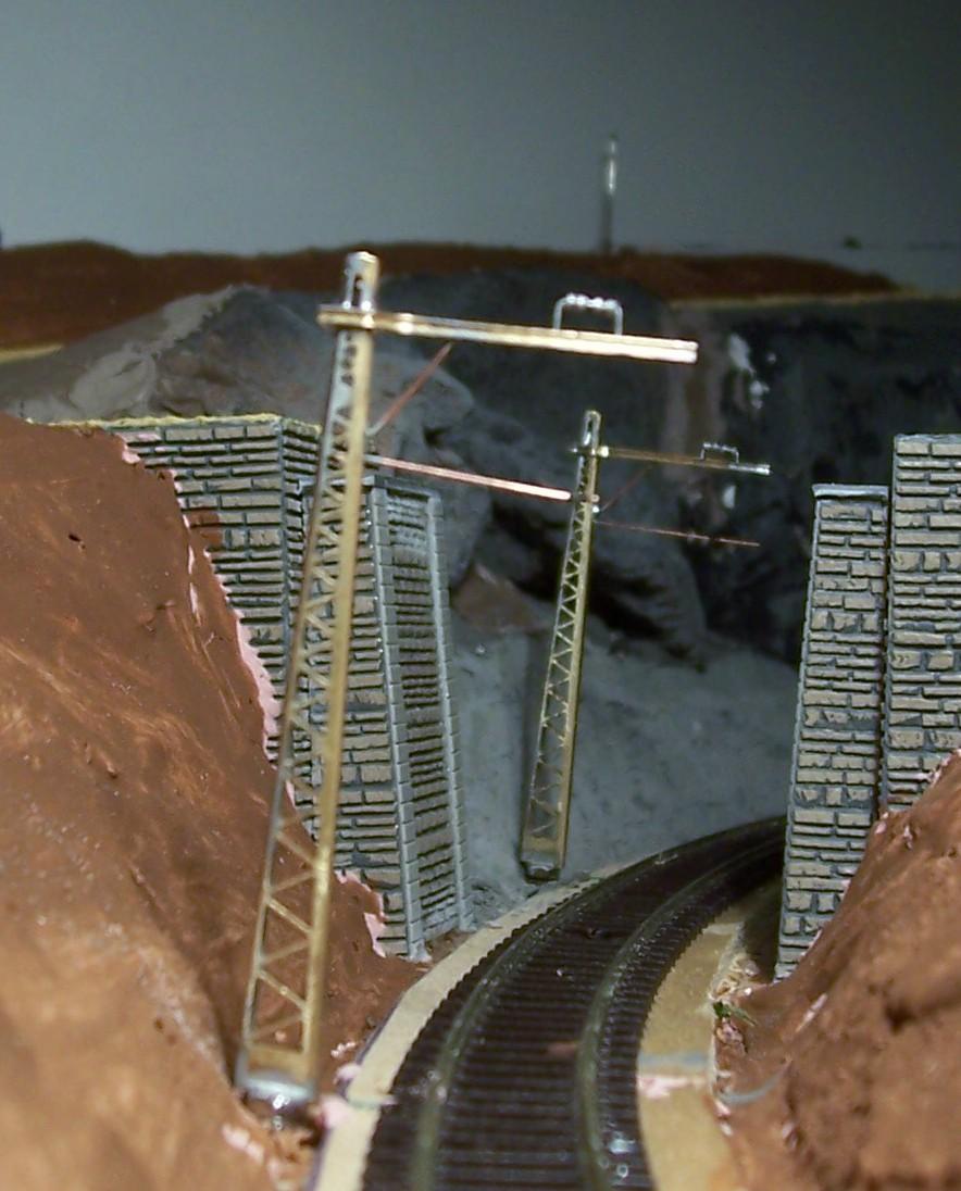

Weiterhin habe ich dieses Wochenende 12 weitere Fahrleitungsmaste gebaut.
http://666kb.com/i/ap3qtzwtlygheqqtf.jpg
Im Bild sind zwei Stück zu sehen, sind allerdings noch nicht ausgerichtet, sondern nur provisorisch eingesteckt. Sie haben unten einen M2-Gewindestab angelötet, so dass ich sie sehr gut ausrichten und in der richtigen Höhe justieren kann.

Servus @ 6 rollo
sind Deine Strommasten aus Messing? und hast Du dazu eine Platine, wenn ja , selbst gemacht oder woher?
Danke - Rainer

@11 Hallo Rainer,
die Masten sind aus Messing. Ich habe mir bei BRAWA unlackierte Masten der Gittermastleuchten mit flachem Mast bestellt (geben die nur 50-Stück-weise ab). der Fahrdrahthalter ist aus verkupfertem Stahldraht von Sommerfeld und der Tragseilausleger ist aus Ms-U-Profil o,5mm x 1mm. Der darauf befindliche Isolator besteht aus verkupfertem Stahldraht und 1 mm Messingrohrstücken.
Diese Bauart wurde von KPEV entwickelt und bis ca. 1928 auf dem Schlesischen Eisenbahnnetz aufgestellt. Solche Masten wurden auch im Mitteldeutschen Netz vor dem ersten Weltkrieg aufgestellt.
Für das bayrische Netz gibt es wohl seit der letzten Nürnberger Messe Masten von Sommerfeld.
