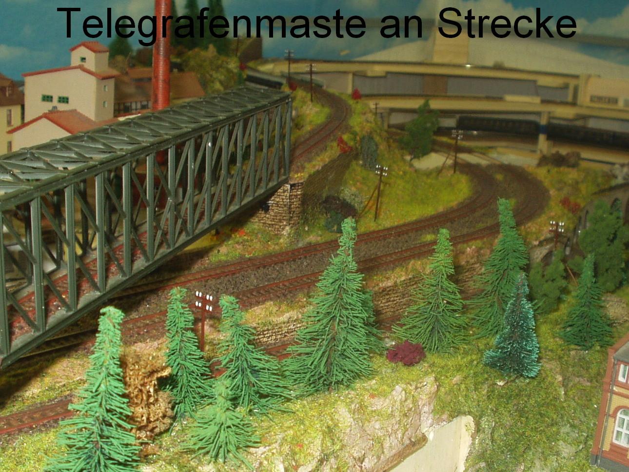

Eine Leitung würde da nicht vorsehen. Das kann man eher bei einer Hochspannungsfreileitung mit dünnstem Seidenzwirn machen. Bei Telefonleitungen müte man wohl ein Haar benutzen um das umzusetzen. Ich habe bei nachfolgendem Foto die Hochspannungsleitung aufgelegt und die Telefondrähte nicht.
http://666kb.com/i/ap0dmz4nsoxl1vxia.jpg
http://666kb.com/i/ap0dq9wfb7qozh0ma.jpg
