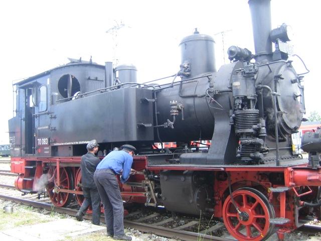

anlässlich eines Festes in Bayern, nähe Holzkirchen, fuhren über Pingsten zwei der fotografierten Loks, eine davon in Blau.
Wir fragen uns nun, was die zwei Metallteile vorne rechts an der Lok, die wie alte, luftgekühlte Motorradzilinder aussehen, für eine Funktion haben. Bei anderen Loks ist und das Gebilde bis jetzt noch nicht aufgefallen.
Hätte uns da jemand einen Typ?
Besten Dank und mit Gruss
Walo
http://666kb.com/i/aoshbi92xf37ao8k8.jpg
Walo

Das ist die Luftpumpe, ein mit Dampf betriebener Kompressor zur Erzeugung der Druckluft für die Bremse. In der Form gibt es sie nur bei Dampfloks.
Grüße Alfred

Und ich denke daß es die Luftpumpe ist.
Herzlichen Grüßen, Rudolf

das ist die Luftpumpe.
Walo,
sie ist dir sonst vielleicht noch nicht so aufgefallen weil sie teilweise bei anderen Baureihen auch an anderen Stellen verbaut ist. So ist sie bei der 01.10 bzw. 012 rechts unter dem Umlaufblech "versteckt".
Die BR24 z.B. hat die Pumpe auch vorne zwischen Kessel und Windleitblech verbaut...
