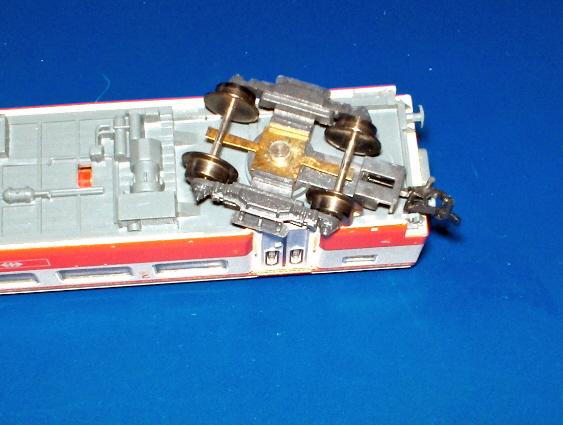

Bei meinem Minitrix-Steuerwagen 13158 ist auf einer Seite folgende Kupplung eingebaut: http://666kb.com/i/aqedwhfd90vv6ww3g.jpg . Um auf eine Standardkupplung (welche in der Schachtel beiliegen) umzurüsten, muss ich das Drehgestell abbauen. Gemäss #2 habe ich die Sicherungsringen weggedrückt und das Drehgestell so freigelegt, doch die Kupplung kann ich nicht tauschen, da der Kupplungsschacht aus einem Teil besteht. Wie ist ein erfolgreicher Wechsel trotzdem möglich? Danke für Tipp.

Hast Du ein aussagekräftiges Bild von dem Drehgestell?
>> ... da der Kupplungsschacht aus einem Teil besteht. Wie ist ein erfolgreicher Wechsel trotzdem möglich? <<
Ich vermute, das ist die alte Kupplungsaufnahme von Minitrix.
Bei der abgebildeten Kurzkupplung von Roco kann man nur die beiden Seiten der Kupplung durch die seitlichen Öffnungen in der Kupplungskammer zusammen drücken und dann das Teil nach vorne heraus ziehen.

ich werde heute Abend ein Bild des Drehgestells einstellen. Wobei ich den Wagen nicht zerlegt habe, also ist es nur eine Ansicht von unten und Details sind nur zu erahnen.
http://666kb.com/i/aqf8ksi0ql8su3eyk.jpg
Udo
Das Entfernen der Roco-Kupplung ist mir klar, aber wie bekomme ich die "neue" Kupplung in den Schacht rein?

ich hoffe das Bild ist aussagekräftig genug.
ja, Bild reicht - das ist die gute Nachricht.
Nun die schlechte: das ist eine von den alten Kupplungsaufnahmen die sich nicht (gewalt und zerstörungsfrei) öffnen lassen
selbst das Entferne der Roco-Kupplung wird schwierig werden, wenn auch nicht unmöglich.
Danach eine Kupplungsfeder in die Aufnahme einlegen, zusammendrücken und hinten fixieren (Pinzette oder ähnliches) danach neue Kupplung  nehmen einseitig in den Schacht schieben und die andere Seite mit sanfter Gewalt reindrücken. Dabei hoffen das nix  von der Aufnahme bricht -  wenn doch, kleben.
Kupplung ausrichten und Feder loslassen. Fertig.  Das war die Theorie, viel Spaß in der Praxis.

Gibt es für das Drehgestell eine Ersatzteilnummer? Dann könnte ich ja nur das Drehgesell wechseln, oder für den Fall, dass es durch sanfte Gewalt kaputt geht , hätte ich einen Ersatz.

hallo bebbi,
also falls es schief geht, sehe ich die Alternative den Kupplungskasten vom Drehgestell abzutrennen und den Wagen anstatt mit Ersatzdrehgestell mit Kurzkupplungskulisse auszurüsten...
