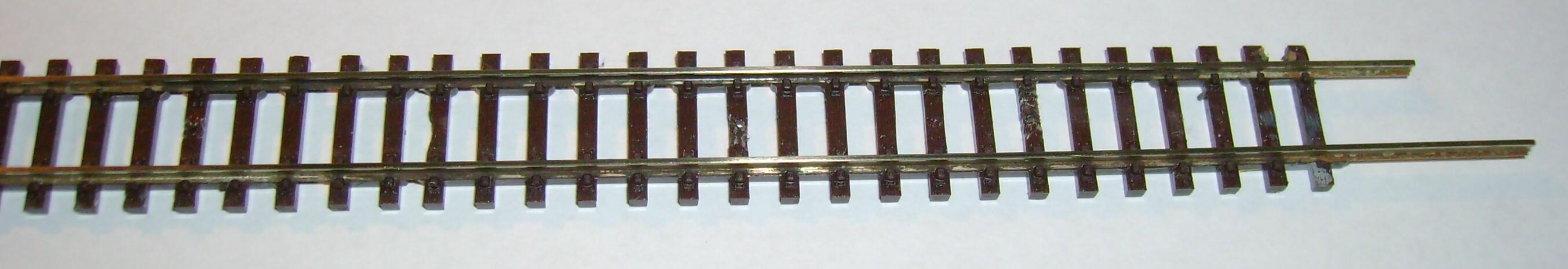

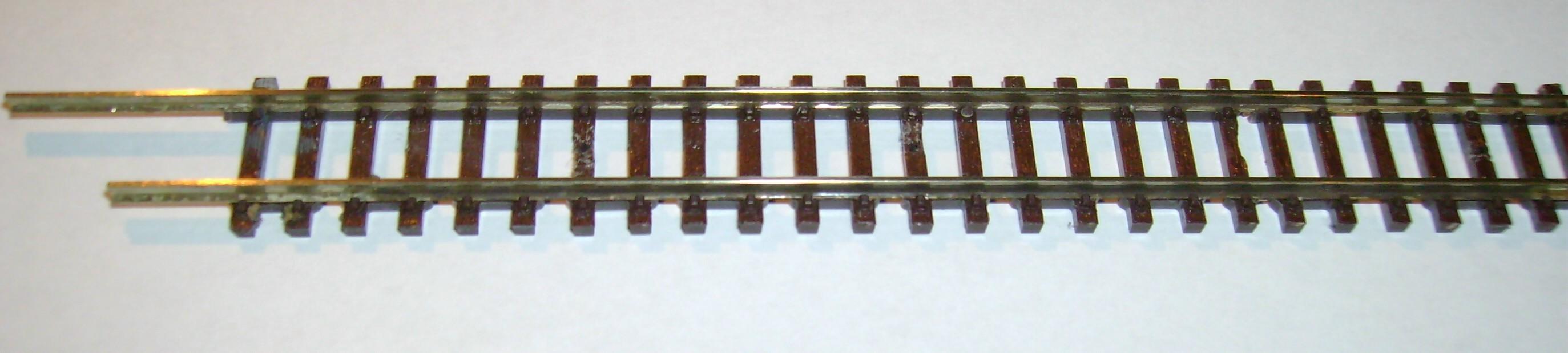

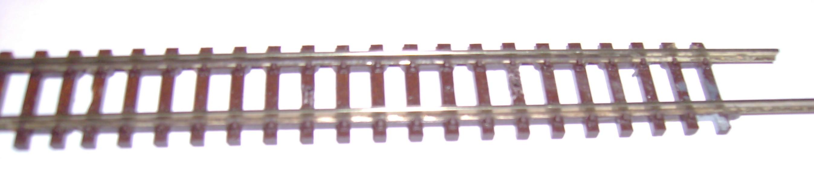

Habe die Beize bekommen und sie mal auf einem Stück Gleis ausprobiert,
wie auch schon im Thema "Schienen rosten" geschrieben wurde, muß das Teil wirklich absolut Fettfrei sein sonst hat es keinen Sinn. siehe Foto
http://666kb.com/i/aooe7jqkdphjndyrc.jpg
http://666kb.com/i/aooe9023fi722u2wo.jpg
http://666kb.com/i/aooeakipnrfbjcxmg.jpg
Ob ich wirklich nachträglich die Gleise so behandle muß ich mir noch sehr gut Überlegen, vorallem weil ich Digital fahre und da ja guter Kontakt  wichtig ist.
Werde es vielleicht einmal an einer alten BR 80  probieren, mehr als mit dem Glashaarpinsel wieder  abreiben kann ja da nicht passieren.
(hätte die Gleise vor dem verlegen Rosten sollen. na ja).
