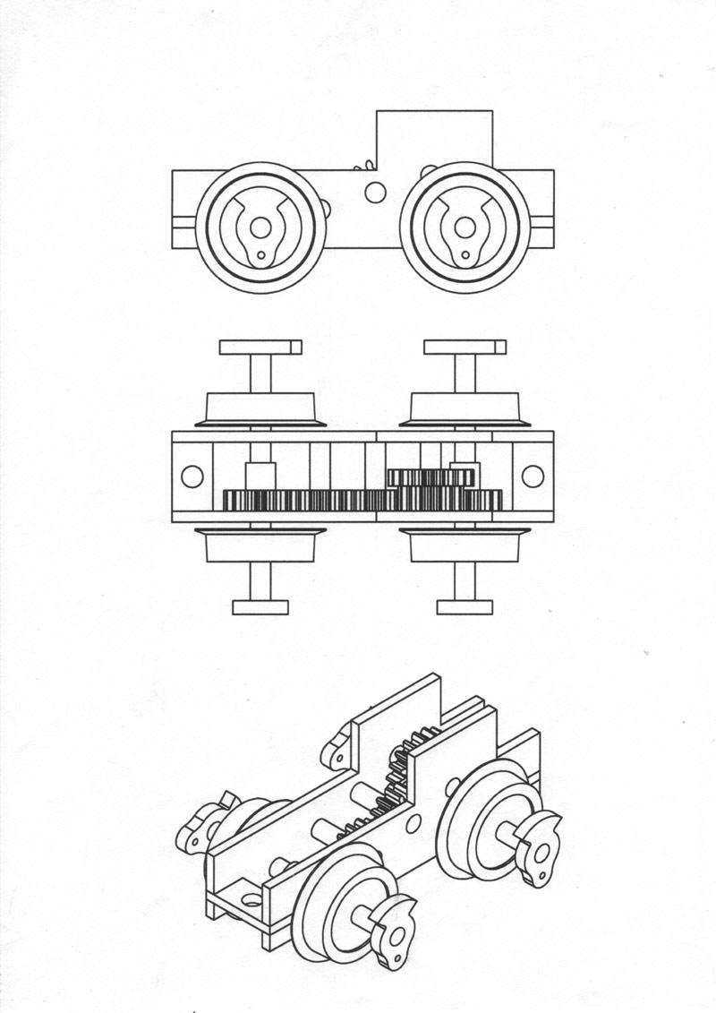

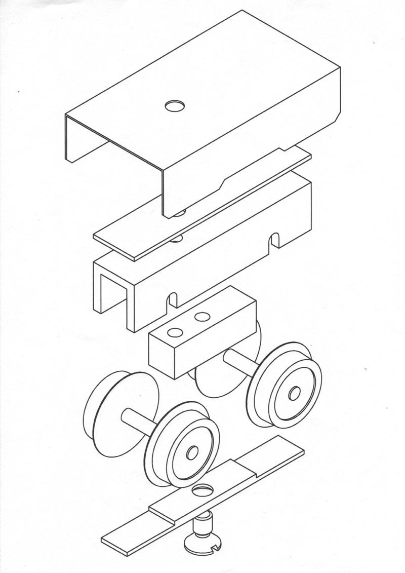

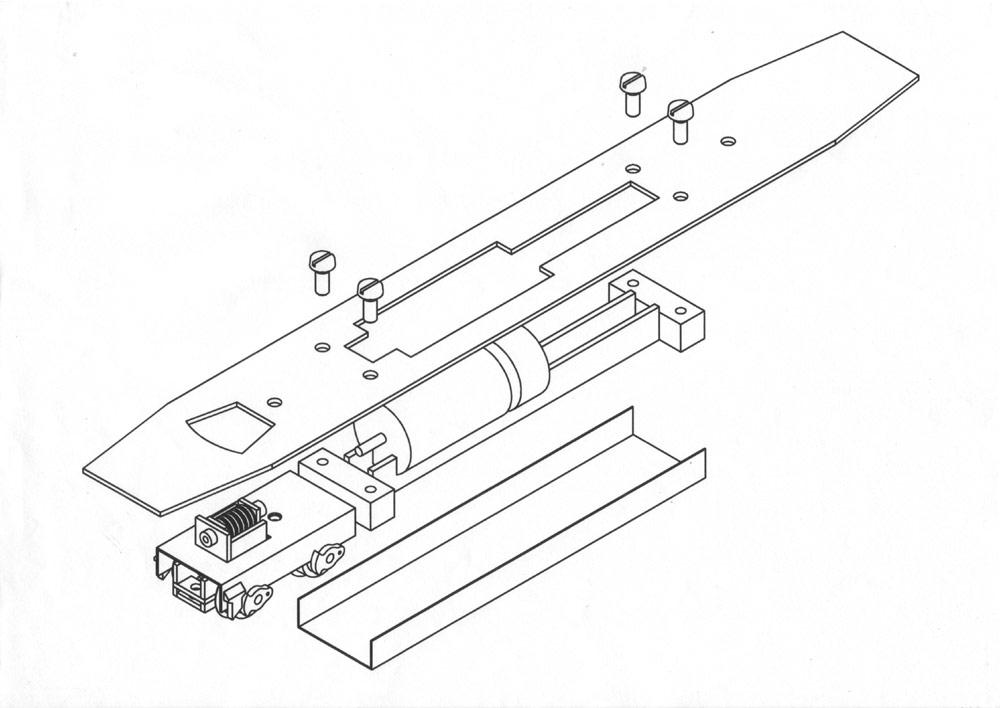

Vielleicht werde ich mal meine Zeichnungen fürs Lasern überarbeiten.
Diese Zeichnungen habe ich schon mal vor längerer Zeit gemacht, eigentlich für H0e Ätzteile fürs Gehäuse, sogar unter der Beachtung der verschiedenen Fensteranordnungen der einzelnen Fahrzeuge, incl.Fahrwerk.
..hier noch ein paar Details der damaligen Zeichnungen vom VT in H0e
http://666kb.com/i/aoc2d7s6rz32gbdjo.jpg hinteres Drehgestell
http://666kb.com/i/aoc2fttr00m0xtums.jpg vorderes Antriebsdrehgestell
http://666kb.com/i/aoc2i36puptivtwlw.jpg Fahrwerk (unvollständig)
Das Fahrwerk hatte ich soweit fertig gebaut und es funktionierte auch sehr gut.

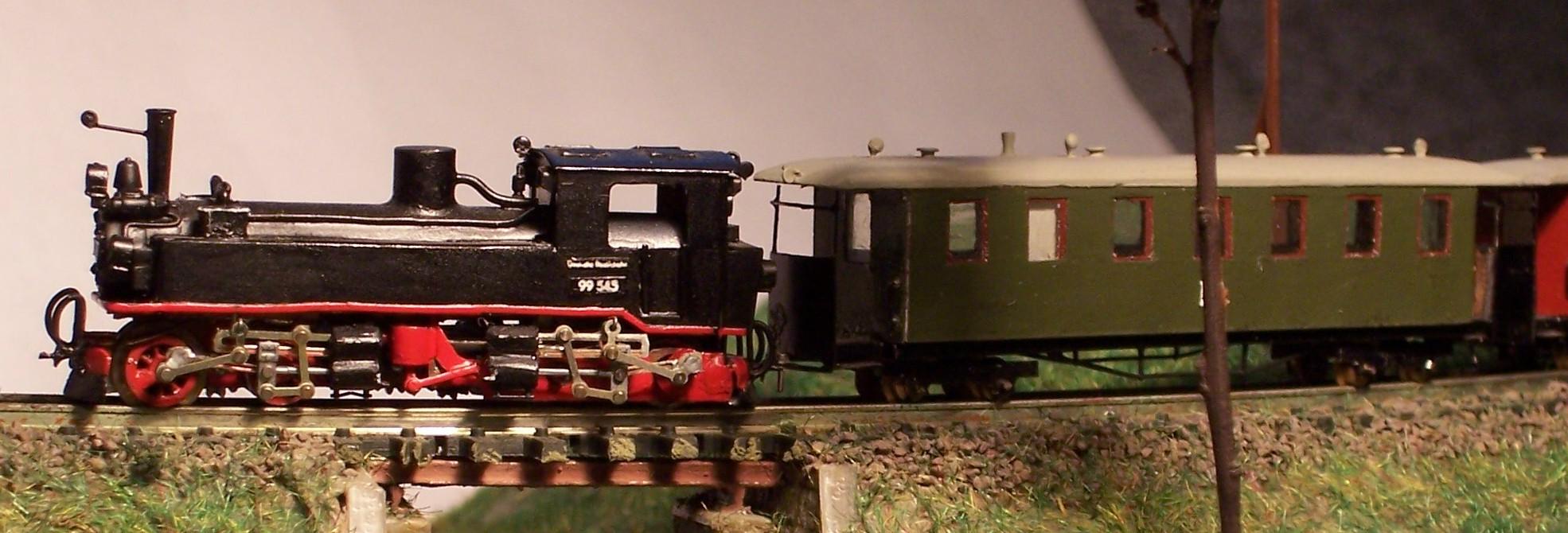

Steffen,
wenn Du die bastlerischen Fähigkeiten dazu hast, sind Modelle in Ne machbar. Motore, Zahnräder und Räder gibt es käuflich, den Rest musst Du selbst machen.
Die IVK in Ne ist zum Beispiel um einiges größer, als eine Z-BR 89, damit auch schwerer und hat dadurch eine bessere Stromaufnahme, als die Z-Lok.
Leider funktioniert momentan das Einstellen der Bilder nicht, sont wäre jetzt hier das Bild der IVK mit einem Personenrzug.
So, jetzt hat es geklappt, habe mal im Bildbearbeitungsprogramm einen Wagen abgehängt und da ging das übertragen des Bildes.
Also hier eine IV K in Ne.
http://666kb.com/i/aodevbpyb1wzftohv.jpg
Da diese Lok schon vor ca. 15 Jahren entstand, hat sie einen Minitrixmotor der BR 64, heute geht das viel elganter mit einem Glockenankermotor. Das Gleismaterial entstand aus Minitrixgleisen.
Hallo Roland,
danke für deine Ausführungen und das tolle Foto.
Ist schon erstaunlich diese IV K fahrwerksmäßig incl. Steuerung so hinzubekommen.
Vielleicht werde ich mich aber erst mal am VT 137 322 erproben.
Eigenbau ist sowieso angesagt, auch fahrwerksmäßig.
Steffen

was ist das für ein Gleis auf deinen Bildern @ 11?
Sieht ja richtig "sächsisch" aus, passt ja optisch hervorragend zu den Wagen.
Steffen
Das ist Code40 Selbstbaugleis. Die Schwellen sind aus Leiterplattenmaterial und jede ist einzeln aufgeklebt und und verlötet. Klingt aber komplizierter als es ist. Ich hab die Schwellen extra ein wenig breiter gemacht als sie sein sollten, dadurch sieht auch ein 6,5mm Gleis "sächsischer" aus.
