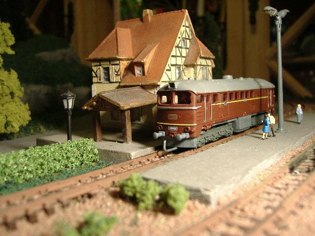

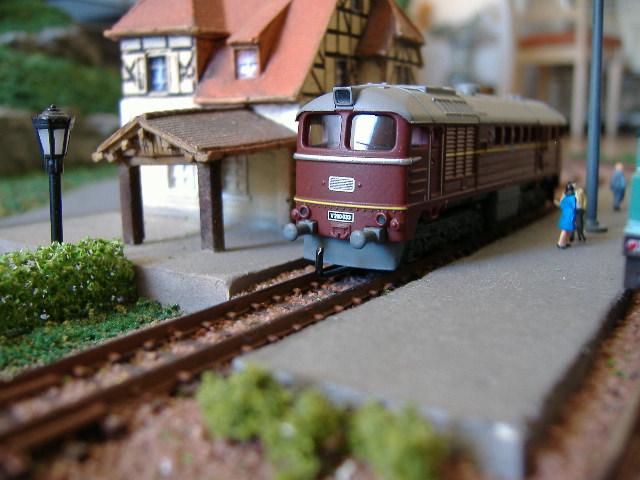

Habe auch ein wenig noch an der "weltbild"Taigatrommel gebastelt.Die Kupplungshaken und die Schürzen gebastelt,jetzt fehlt noch ein passender Motor.
http://666kb.com/i/aoa67itjytas0ik3x.jpg
http://666kb.com/i/aoa6iqwa8jxw8asel.jpg

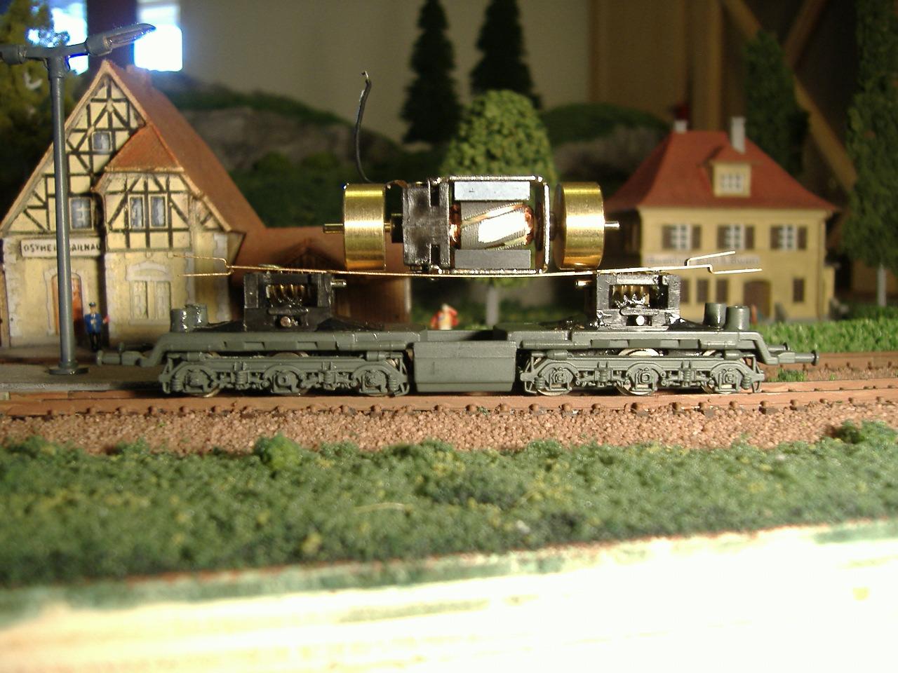

Hallo SantaFeFan,
ich habe auch noch so ein schönes Modell. Wie bist Du bitte vorgegangen?

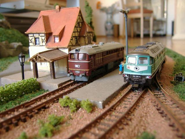

Hallo P7,
Ich habe eine Life Like E6 geopfert die ich günstig bei meinem Händler gekauft habe(30 Euro).Wegen den Drehgestellen,die passen  genau.Habe die Blenden von der Taiga trommel drübergeklebt.Aber der Motor passt nicht mehr zwischen die Drehgestelle,suche noch was passendes.Mal sehen wie es weiter geht.Kupplung habe ich nicht montieren können,aber das macht nichts.Habe einen Haken dran gemacht,ist nicht so klobig.Den habe ich nacher noch schwarz lackiert.
Wollte mit dem ganzen Projekt nicht über 50 Euro kommen,max.60 Euro.Anbei ein paar Bilder:
http://666kb.com/i/an4q2asokce6a9wod.jpg
http://666kb.com/i/an4q403wn8xmianjh.jpg
http://666kb.com/i/an6fs5rxrj04irg8r.jpg
http://666kb.com/i/ao89iztfftuuui1wk.jpg
Wenn noch Fragen sind,bitte los.

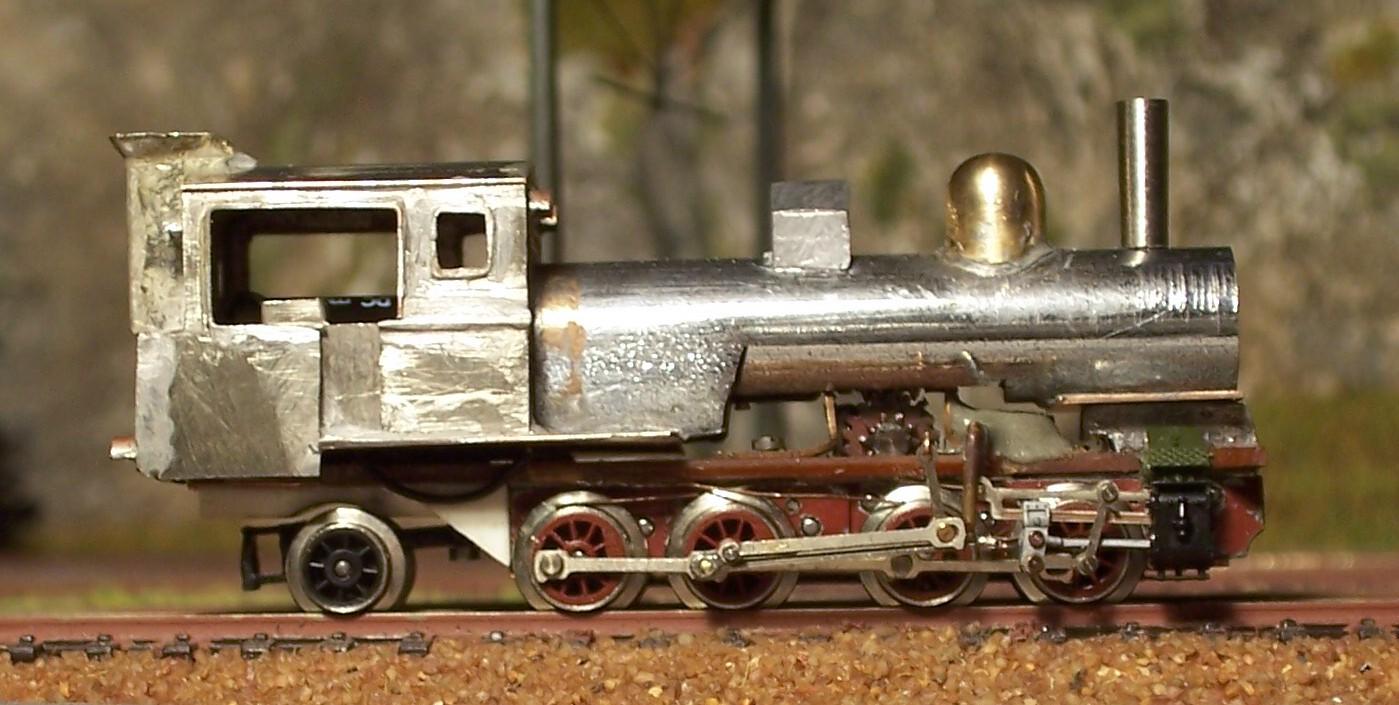

Habe die BR 404 der CSD im "Groben" fertig gestellt, kommende Woche werden die Feinheiten angebracht.
http://666kb.com/i/aobcypnglda21d9ty.jpg
Da diese Zahnradlok immer mit der Rauchkammer bergwärts fährt, bekommt sie nur auf der Rauchkammerseite eine Kupplung. Hat jemand Erfahrung, wie solch eine Kupplung am besten ausgeführt werden kann?
Die Lok soll über Repa-Entkuppler vom Zug getrennt werden, soll automatisch ankuppeln, Züge ins Tal befördern(also ziehen) und Züge aus dem Tal schieben. Mit der normalen N-Kupplung geht das Schieben nicht.

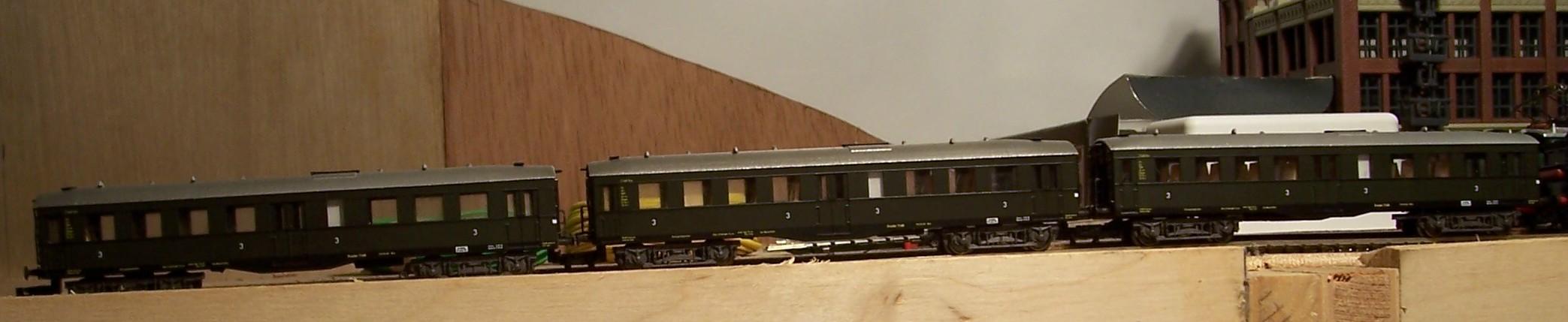

Weiterhin habe ich meine 3 "Altenberger" zusammengebaut und mit der Erbse von GFN ausgerüstet. Zuglok wird eine BR 84 werden, welche aus Teilen der BR 95 und der BR 85 entstehen wird.
http://666kb.com/i/aobd0abtghtrx76yu.jpg
