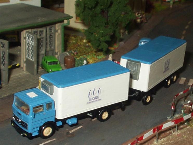

mache die Scheiben aus den Klarsichtfolien für Fenster der modellhäuser. Da kannst du auch ruhig mal eine seitenscheibe geöffnet einbauen etc. Ich baue bei meinen LKW die wiking Klarsichtklötze alle aus und baue individuelle Scheiben ein. siehe Foto:
http://666kb.com/i/ao3b0ls6lyd8yig80.jpg
Das sieht viel besser aus, zumal man ja noch dann eine Inneneinrichtung im Fahrerhaus plazieren kann.

ich hab jetzt wie in Nr.5 beschrieben die Scheiben gemacht. Suuper Idee.
Der Umbau ist beendet, und es gefällt mir sehr gut. Man sieht es gut im direktem Vergleich,
und der LKW aus Nr.1 ist jetzt viel schöner

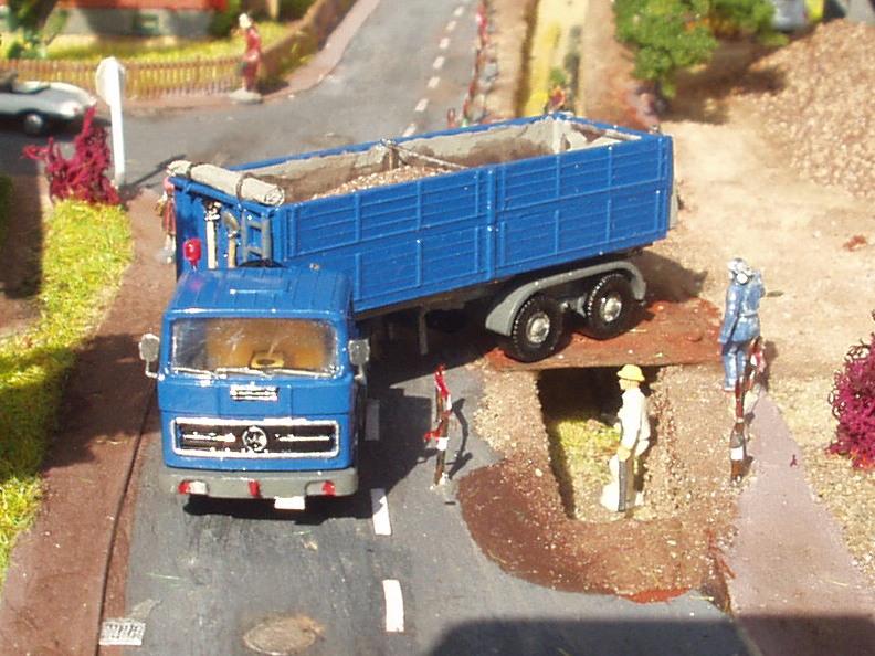

Torsten,
sieht nun einwandfrei aus, klasse gemacht. Hier noch mal ein etwas anderes Fahrzeug.
http://666kb.com/i/aonfrlz0r002lsigz.jpg
Bei Vergrößerung kannst du durch das Fahrerhaus schauen etwas von der Inneneinrichtung, angedeutes Armaturenbrett sehen. Ich mache bei allen LKW diese Scheiben. Bei PKW und auch LKW kann man auch mit Wasserglas arbeiten, was zu guten Ergebnissen führt.
