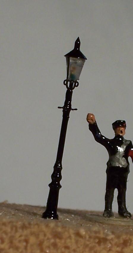

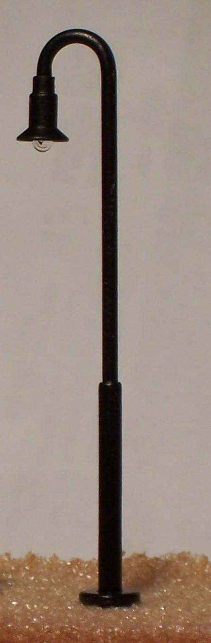

Ein Foto von der montierten Lampe, aber noch ohne Licht:
http://img101.imageshack.us/img101/8021/viessmann002lo3.jpg
Beitrag editiert am 12. 05. 2007 19:54.
Habe eben die zwei zu Testzwecken bestellten "Z" Viessmann Leuchten erhalten und bin begeistert davon. Die Z Grösse passt perfekt zu N und es sieht viel besser aus, als die "riesen" N Leuchten! Trotzdem ist der Lampenschirm einer Gittermast-Leuchte umgerechnet aufs Vorbild immer noch satte 1,6o Meter breit! Der Mast inkl. Lampe wäre im Vorbild 7.30 Meter hoch, und die Mastdicke am Fuss beträgt rund 51cm! Wohl auch um einiges zu gross. Bei der Bogenleuchte sind die Verhältnisse in etwa gleich!
Grüsse von
Paul

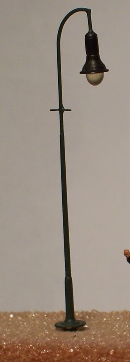

Paul,
auch Märklin stellt Lampen für Z her, und diese scheinen mir die filigranesten zu sein, welche auf dem deutschen Markt sind. Ich verwende zum Beispiel bei den Gaslaternen nur noch die von Märklin, sind nicht ganz billig, passen aber sehr gut für N und sind sehr detailliert nachgebildet.
Beim betrachten deines Bildes mit der Lampe wäre diese mir zu globik, stelle mal einen Preiser daneben.

Die Gittermastleuchten von Ndetail kenne ich nur von Bildern und kenne auch dessen Vorbild nicht. Mir erscheinen vom Gefühl her jedoch die Leuchtmittel etwas groß.
Mir gefallen die Gittermasten von Viessmann sehr gut, wobei auch bei diesen die oben angebrachten Leuchtmittel leider wieder zu groß sind.
Noch ungünstiger sind die Verhältnisse bei Lampen aus deutscher Produktion mit Rundmasten, hier sind wir wohl mittlerweilen "Entwicklungsland", unser südöstlichen Nachbarn, welche erst seit einigen Jahren eine Modellbahnindustrie aufbauen, sind uns da um Längen voraus.
Bei einem dresdner Händler habe ich diese tschechische Lampe gekauft, leider war es die letzte und er hat auch keine wieder gehabt.
http://666kb.com/i/aoddl7dtqa0vr42di.jpg
Zum Vergleich eine ähnliche Lampe eines deutschen Herstellers:
http://666kb.com/i/aoddmkfqv8rfhee4m.jpg
Ich denke, die Lampen lassen sich mit den heutigen Mitteln auch in N maßstäblicher herstellen, nur werden sie dann wohl teuerer werden, wie das Beispiel der Märklin-Lampen zeigt und die Hersteller haben dann Angst, dass die Lampen nicht gekauft werden.
Bei der Märklin-Gaslaterne besteht der Kantelaber aus einer speziell dafür hergestellten LED, und die hat dann ihren Preis. KSH können für ihre Produkte natürlich keine speziell geformten LED herstellen lassen, hier sind die "Großen" gefragt.
http://666kb.com/i/aoddz0zoq6z08ols3.jpg
Von der Größe her entspricht sie den normalen Gaslaternen, wie sie bis in den 80er Jahren auf Dresdens Straßen standen. Sie sind nicht mit den großen Gaslaternen auf den historischen Plätzen im Stadtcentrum identisch.
Die Figur daneben soll verdeutlichen, dass dieser "Herr" die Lampe so wie es beim Vorbild geschah, diese mit Hilfe einer Stange zünden konnte.
