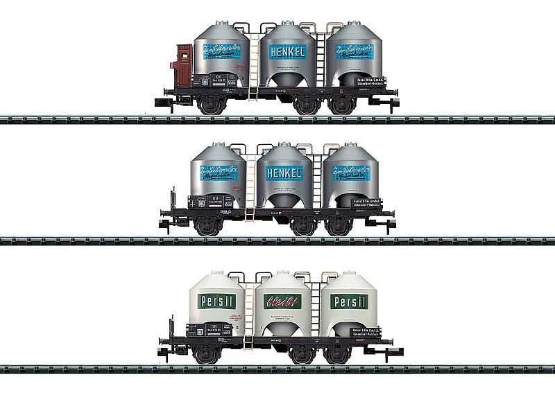

kennt jemand  zu diesen Modellen http://666kb.com/i/anv56z5h69dhhtvg9.jpg Seiten mit Vorbildinformationen im Netz?

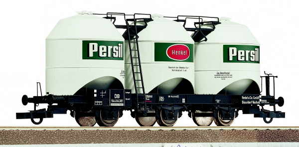

Gab es die Wagen tatsächlich mit diesem ungewöhnlichen Fahrwerk? Ich kenne sie eigentlich nur in dieser Bauart: http://666kb.com/i/anv5oaynp4s77efll.jpg
Mir gefallen die Wagen sehr gut und würde sie mir gerne kaufen.

Hallo Udo,
die Wagen gab´s wirklich. In einer alten Ausgabe der MIBA /MIBA Spezial war mal ein Foto drin, wo eine Reihe der Wagen in einem Chemiewerk an der Abfüllung stand.
Die asymetrische Anordnung war für einen einfacheren Zugang zum Entleerungsmechanismus des mittleren Behälters gedacht.

hallo Udo,
auch mir ist ein Foto mit diesen Wagen mit asymetrischer Achsanordnung bekannt.
Es handelte sich um einen Privatwagen der bei der DB eingestellt war (aber nicht mit der Henkel-Werbung drauf). Einen Link habe ich aber leider nicht
Mich würde dazu mal eine offizielle Gattungsbezeichnung interessieren... kennt die wer?
(dem die Wagen als Hingucker auch gefallen, und daher einen Satz hat *ggg*)

>> Mich würde dazu mal eine offizielle Gattungsbezeichnung interessieren... kennt die wer? <<
genau deswegen auch meine Frage nach Informationsquellen über das Vorbild )
Leider fehlt bei den Privatwagen fast immer das Gattungszeichen.
In der Ep III dürfte das Kd oder KKd, später Uc gewesen sein. Ein 's' oder 'ss' traue ich dem Wagen bei dem Fahrwerk eigentlich nicht zu.
Ich bin früher oft an den Henkelwerken in Düsseldorf vorbei gekommen, aber die Wagen sind mir nie aufgefallen.

hiermit kommen wir der Sache doch schonmal näher...
http://www.epoche-3.de/schiene/xl_px/xl_silo.jpg
(soeben auf http://epoche-3.de gefunden, ist aber nicht das o.g. Bild)
Hat Henkel-Beschriftung, 3 Behälter und offensichtlich eine Achse unter dem mittleren Behälter. Außerdem eine Betriebsnummer...
...doch noch gefunden:
Bahn-Extra 4/91 "Die DB in den 60ern"
Seite 51 re. unten
3-achs. Kohlenstaub-Behälterwagen mit asym. Laufwerk
Bildüberschrift "Übergabezug Siegburg September 1966, 55 2853 zog nur einen Kesselwagen
