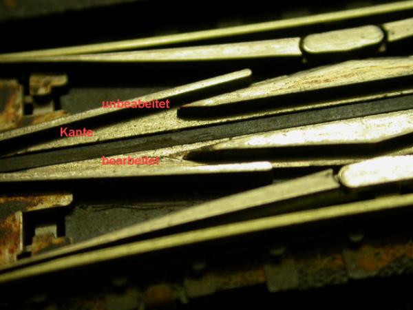

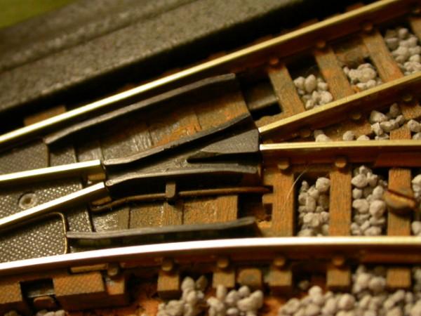

wenn die Spitze des Herzstückes etwas abgeflacht wird, können die Spurkränze nicht mehr dagegenlaufen und so die Wagen/Loks entgleisen.
Mit einem Skalpell geht das sehr einfach, bei Herzstücken aus Metall (z.B. DKW's) hilft nur Schleifen mit einer Dremel.
Habe das bei diversen Weichen so gemacht, seitdem ist Ruhe.

Hab's jetzt sinnigerweise erstmal mit der Methode aus #5 versucht. Und siehe da... es funktioniert!!! Keine Entgleisung und kein Holpern mehr. Vielen Dank dafür.
