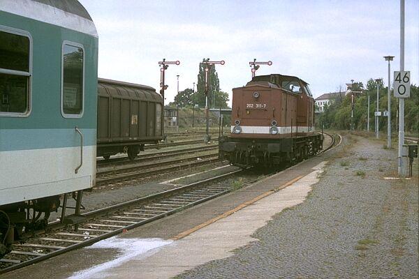

Hallo nochmal,
schönes Beispiel für einen Bahnsteig aus mehreren Epochen...
http://666kb.com/i/annjb99g5bub7h8jo.jpg
Einfach mal nach der "Balsaholzmethode" die äußere Grundform herstellen und dann mit verschiedenen Materialien ganz individuell gestalten.
Vorbildfotos gibt es doch genug im Web.
Steffen
Steffen

@48
Hehe, ne Aufnahme aus Bautzen. Inzwischen ist vieles modernisiert und RE100-tauglich gemacht. Hm. Die 202 ist bestimmt schon verschrottet. Das waren noch Zeiten, wo noch Züge nach Bad Schandau, nach Löbau über Cunewalde und Ri Knappenrode in Bautzen fuhren.
Ich hab immer noch keine Idee, wie ich meine Bahnsteige verbessern soll. Gerade, mind 45 mm breit, Bahnsteigtreppe von Peco. Hm.
Gruß Anett
@48
Gruß Anett
Jaaa sie lebt noch. Annett schau mal hier, vermutlich ist sie noch im Einsatz: http://www.v100-online.de/index.php?nav=100000...&action=portrait
Zu den Bahnsteigen kann ich dir grad auch nix sagen.png)
is das nich ä bissel scheen? .png)
http://www.v100-online.de/index.php?nav=1000001...image&position=1
Als Ergänzung: In Bild Nr. 48 müsste Bautzen im Zustand etwa um 2000 sein, da fuhr nur noch die RB nach Bad Schandau. Übrigens ungewöhnlich mit ner 202, normal war eine 201.
Ri Knappenrode und Cunewalde-Löbau war schon stillgelegt.
Ja, was ich mir alles so gemerkt hab...
Gruß Anett mit einem 'N' :-P
