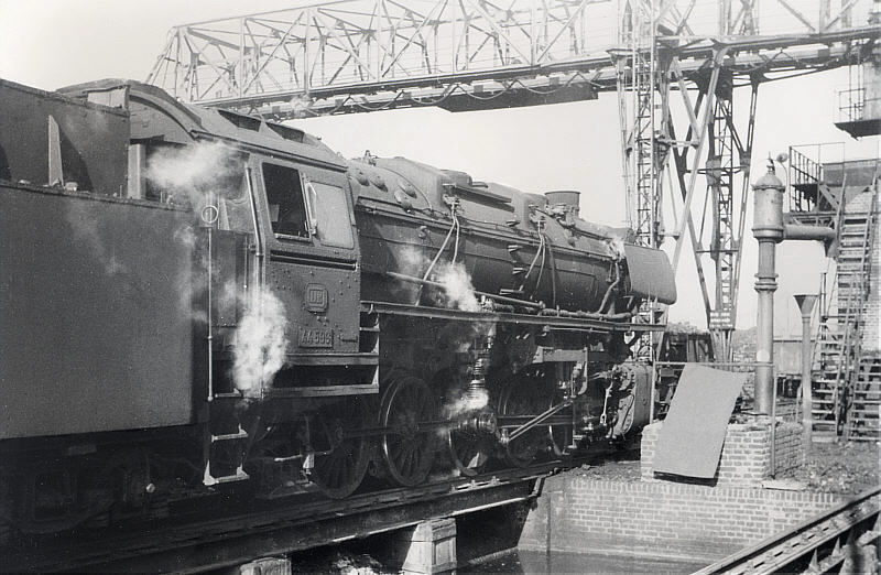

Sieht wirklich gut aus und dürfte wenn alles fertig ist, ein tolles Beispiel von Eigenbau sein. Nur die Tiefe ist mit 4 cm = 6 m viel zu viel. Ich denke mal mit 3m, also ca 2 cm müßte man richtiger liegen.
>> PS: 4 cm sind etwas viel oder? Sind die im Normalfall nicht nur 'Mannhoch' ? <<
>> Nur die Tiefe ist mit 4 cm = 6 m viel zu viel. <<
Mannhoch waren nur die Arbeits- und Schlakengruben. Die lagen im Gleis.
Ein Schlackensumpf lag neben bzw. zwischen dem Gleisen war ca 4 m tief und zum Ablöschen der glühenden Schlacke bis fast zum Rand mit Wasser gefüllt. Geleert wurde er mit mit dem Bekohlungskran.
Hier ein Bild von 44 599 auf dem Schlackensumpf des BW Hagen Gbf:
http://www.bahnen-wuppertal.de/assets/images/Z-...-Hag-Gbf-800-523.jpg
Rainer hat das Vorbild mit seinem Werk gut getroffen. Die Tiefe lässt sich, wenn gewünscht, noch leicht korrigieren.
