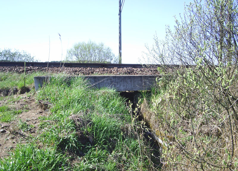

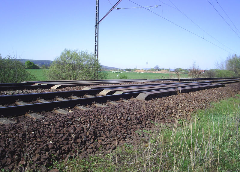

seit mindestens 25 Jahren ist dieses "Ding" da und ich weiß bis heute nicht was es wirklich ist:
http://666kb.com/i/anhydg1re57qpe0bt.jpg
(KBS 820, bei Hp Kersbach, km 40,05)
Es könnte eine Gleisverstärkung sein, da sich dort ein Wasserdurchlaß befindet, die gibt es aber massig an der Strecke, dieses "Ding" aber nur dieses eine mal.
Weiß das wer?

hier sieht man den Durchlaß und das Teil von der Seite:
http://666kb.com/i/anhz703rm7u5lnvvt.jpg
Hallo Roger
Das ist eine Hilfsbrücke. Ich vermute, die wurde aufgrund dessen eingebaut, was Du schon geschrieben hast. Der Wasserdurchlass.
Diese Konstruktionen sehen im Rohbau meist aus wie kleine Brücken. Sie werden dann oftmals eingeschottert, wobei es diese aber auch teilweise ohne Schotterbett gibt. Dann wird die Brücke aber meist nur für Bauarbeiten eingesetzt und nach kurzer Zeit wieder entfernt.
Die auf Deinem Bild wird allerdings immer dort verbleiben.
Tomi

Das sieht mir so aus, als wenn der Untergrund nicht mehr ausreichend tragfähig ist und deshalb eine Art Behelfsbrücke eingebaut wurde.
Ich habe so etwas ähnliches schon mal beim Brückenbau während des laufenden Betriebs gesehen.
Da sollte ein neuer Durchlass im Bahndamm gebaut werden. Zuerst wurde die Gleislage so verstärkt, dann der Bahndamm darunter weggenommen um die Widerlager für die neue Brücke zu bauen. Danach wurde der restliche Bahndamm zwischen den neuen Widerlagern auch weggebaggert und die Verstärkungen dienten nun als Behelfsbrücke.
Nun wurde unterhalb der Trassenverstärkung die neue Brücke aus Beton gegossen. Nach der Aushärtezeit wurden die Verstärkungen abgebaut und das Gleis neu eingeschottert.
Bis auf eine kurze Betriebspause zum Abbau der Behelfsbrücke und Neuverlegung des Gleisstücks konnte der Fahrbetrieb während der gesamten Bauzeit beibehalten werden.
