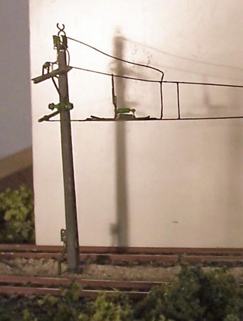

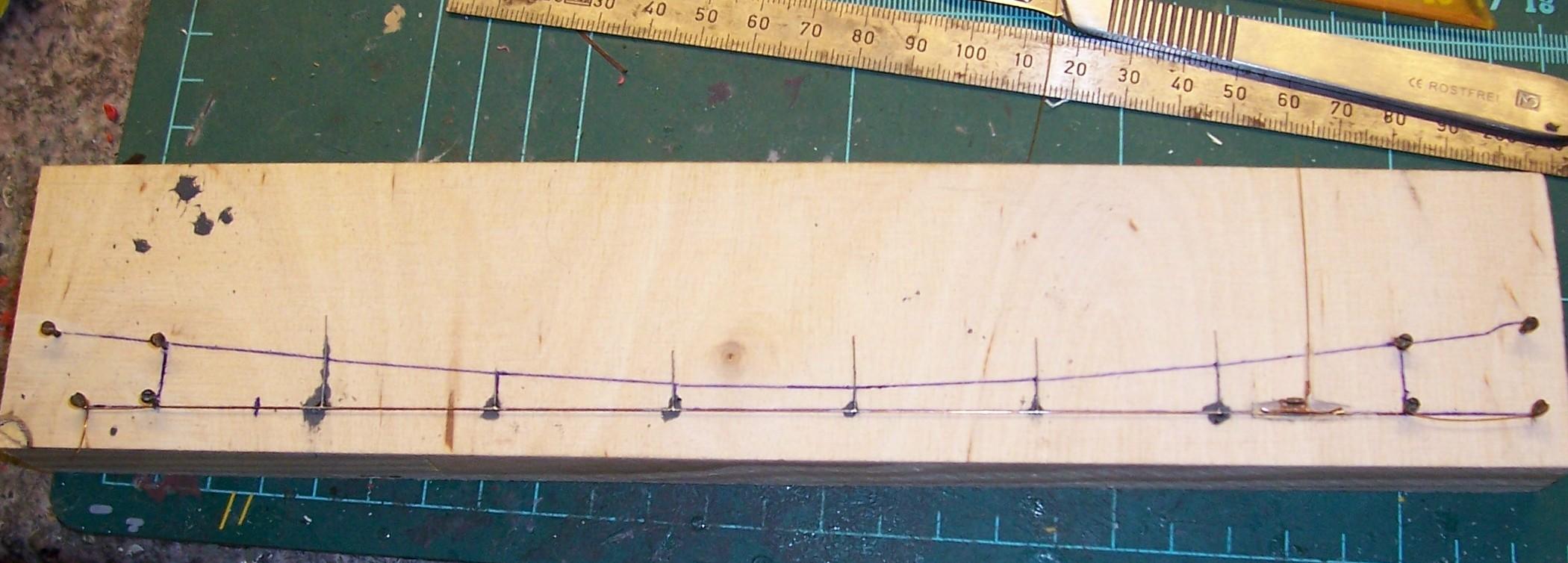

Für den Oberleitungsbau verwende ich 0,22 mm dicken Bronzedraht, die Trenner lasse ich mir anfertigen. Auch baue ich alle Maste selbst, braucht man aber nicht, wenn man die Einheitsfahrleitung baut.
Was ich Dir jedoch empfehle, baue Dir auch einige Ausleger im Bahnhofsbereich selbst, damit die Fahrleitung nicht so uniform wirkt. Genügend Vorbilder gibt es dazu.
http://666kb.com/i/ancm4f8n9whhsj7er.jpg
Und hier mit eingebautem Trenner:
http://666kb.com/i/ancm68nrr0pt0z8zn.jpg
Der hier zu sehende Mast ist allerdings preussischer Bauart und daher selbst gebaut.
Viel Erfolg beim Selbstbau wünscht Dir
@ 3
Hallo Roland,
die Bilder sehen schon sehr gut aus. Hast du auch mal einen Plan mit Masse für den Fahrdraht bau, wonach du die längen und die Bögen und die Zwischenstücke gelötet hast?
MFG Rainer
Hallo Roland,
MFG Rainer
