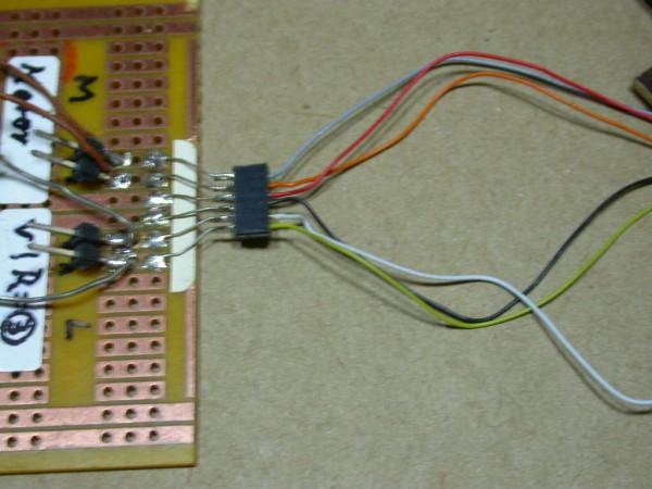

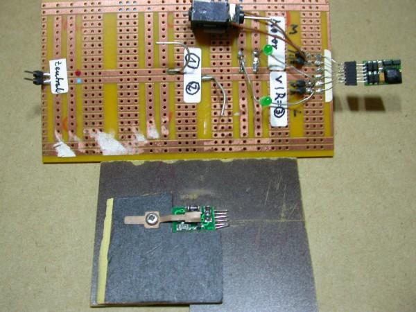

Michael Peters - 09.04.07 14:16
Hier die Photos:
a: Testplatine mit Motor und LED's, unten im Bild ein Decoderhalter zum Anlöten von abgegangenen Anschlußdrähten
http://666kb.com/i/ancjx1c5e81peqzsj.jpg
b: selbst Decoder mit Litzenanschlüssen lassen sich anschließen
http://666kb.com/i/ancjxk17c2fpxyysz.jpg

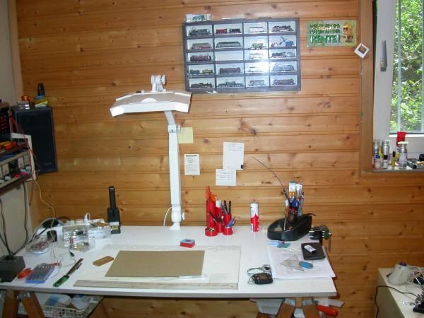

c: der Bastel-/Arbeitsplatz mit Lupenleuchte (12-fache Vergrößerung). Das Sehvermögen läßt leider immer mehr nach (so aufgeräumt sieht's nicht immer aus).
