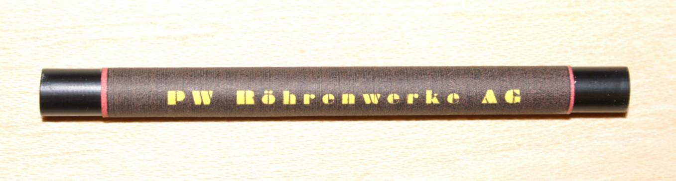

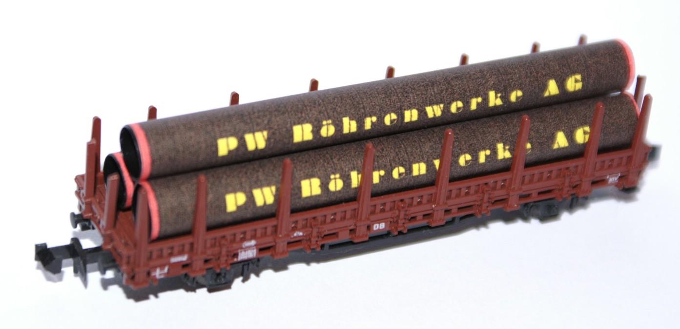

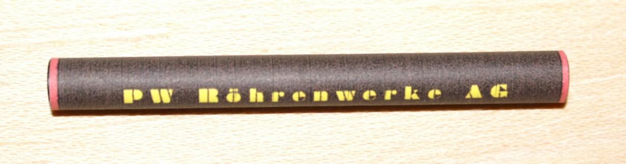

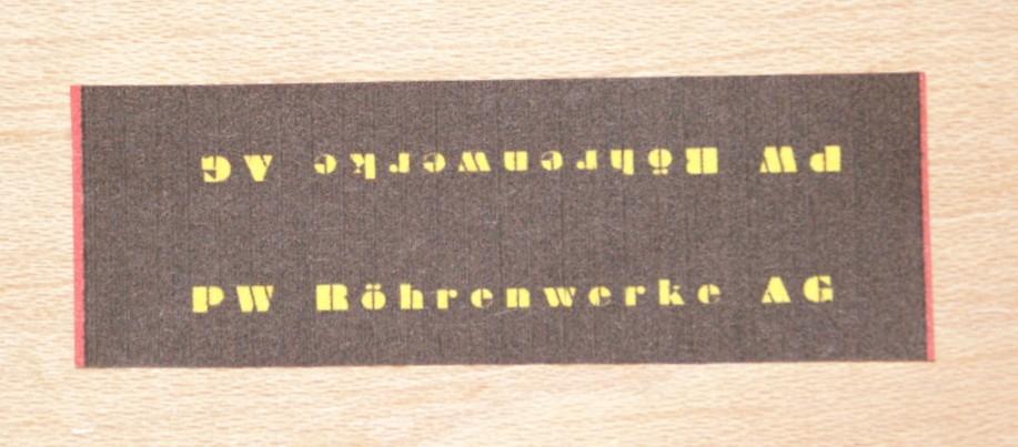

PeeWee - 08.04.07 00:03
auch ich darf mal beginnen…

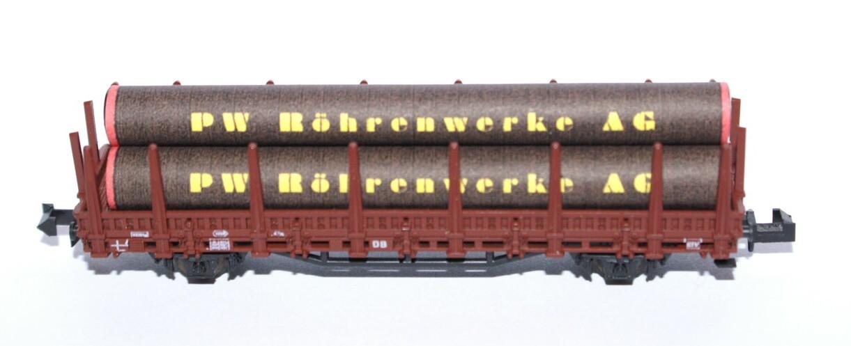

Am Samstagabend etwas Ladegut gebastelt:

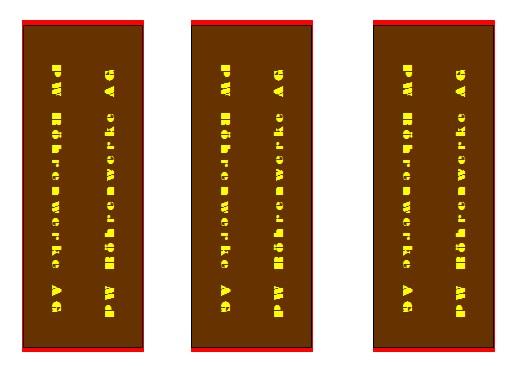

Zuerst am PC Vorlage erstellt und ausgedruckt:
http://666kb.com/i/anaxiaaorifl6hvub.jpg
Dann ausgeschnitten:
http://666kb.com/i/anaxjhrr8gc9om6b7.jpg
Schnittkanten mit Edding geschwärzt, Rückseite mit Klebestift eingestrichen und auf schwarzen Strohhalm geklebt
http://666kb.com/i/anaxk5rd693kuvalv.jpg
Anschließend Enden mit Schere abgelängt
http://666kb.com/i/anaxkmw7mxfwco3ub.jpg
Und das ist das Ergebnis:
http://666kb.com/i/anaxl1xivig0cabn7.jpg
http://666kb.com/i/anaxlettyyw3craer.jpg
Fehlen nur noch die Kanthölzer und die Spanngurte. Aber das kommt noch…

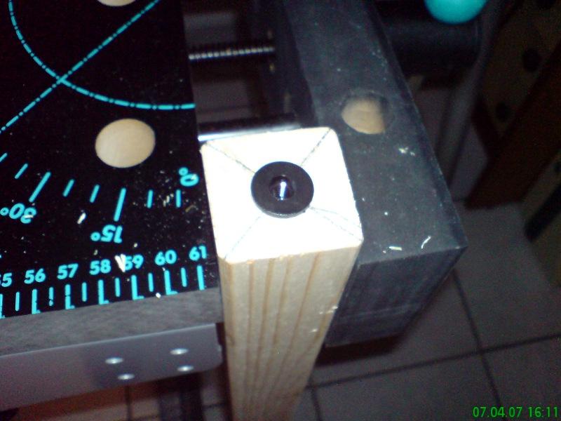

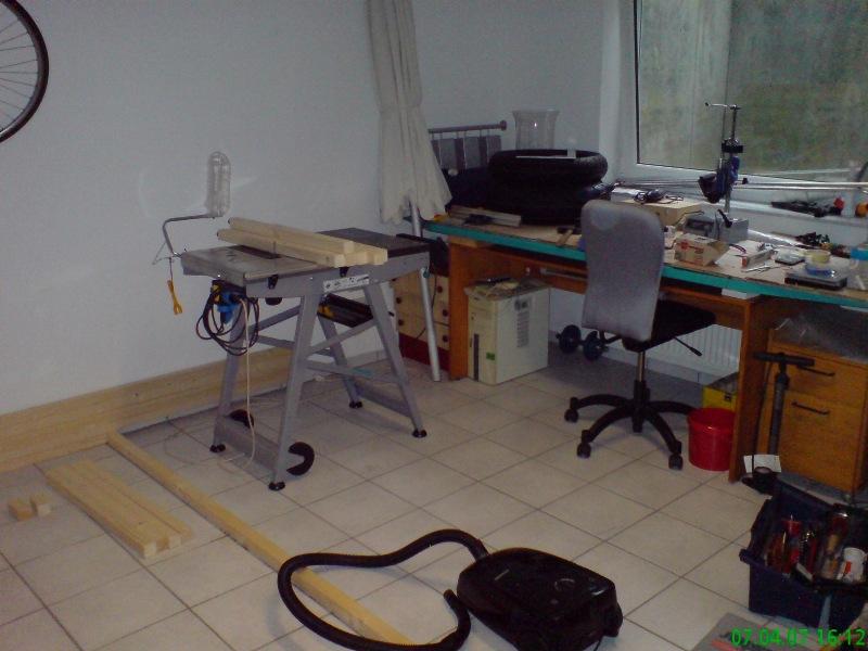

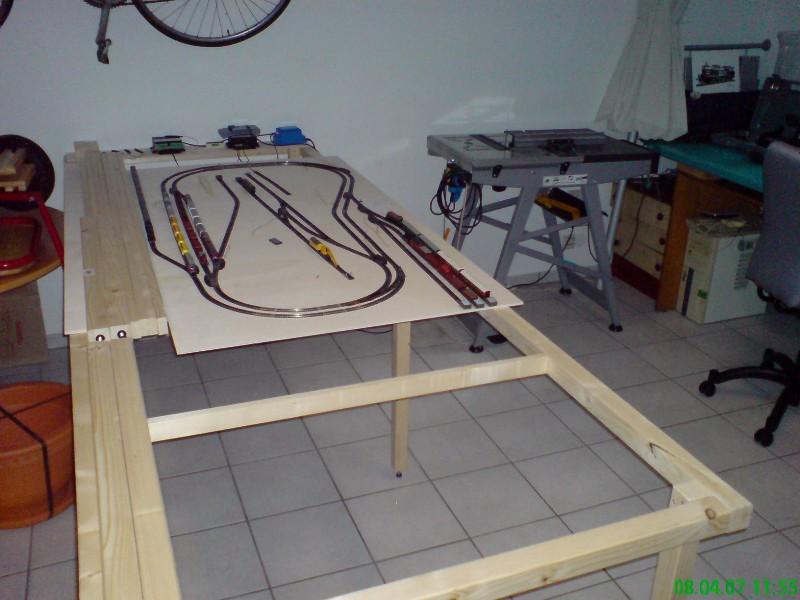

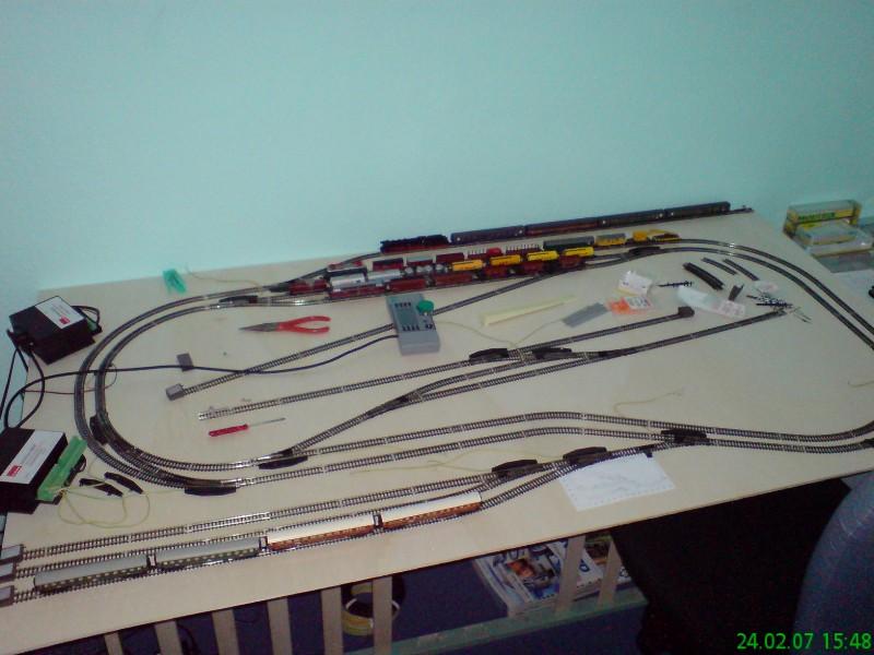

ich habe gestern nun endlich angefangen das Untergestell zu bauen.
Da mir meine Testanlage (im heimischen Büro) http://666kb.com/i/anbguq3gylkkcdr5x.jpg doch etwas zu klein auf Dauer schien, habe ich mich dazu durch gerungen und im Keller Platz geschaffen und gleich auch noch einen Werkbank, Bastell- Arbeitstisch eingerichtet. http://666kb.com/i/anbgvmxe7fp00ljnp.jpg
4-Kantholz 45x45, bildet den Tragrahmen, aus dem auch die Füsse gemacht sind. Die Beine haben Gewindefüsse bekommen.
http://666kb.com/i/anbgqpt427j8s8edh.jpg
Das Gestell bildet die Ebene 0, sprich es wird von dort aus hoch gebaut.
Abmessung ist 270 x 100cm. An das jeweils noch ein Segment mit 100 x 80cm und 150 x 80cm angesetzt wird. So das eine U-Form daraus entsteht.
Um in die höheren Ebenen zu kommen, werde ich den Rahmen nach oben noch mit Tischlerplatte einschalen, so dass ich dann da wiederum Leisten montieren kann..
Hier schon mal das fertige Gestell des MIttelsegments, auf das ich zum Größenvergleich die Anfänge der Testanlage gelegt habe...
http://666kb.com/i/anbgx9ok9p9tmlo05.jpg
