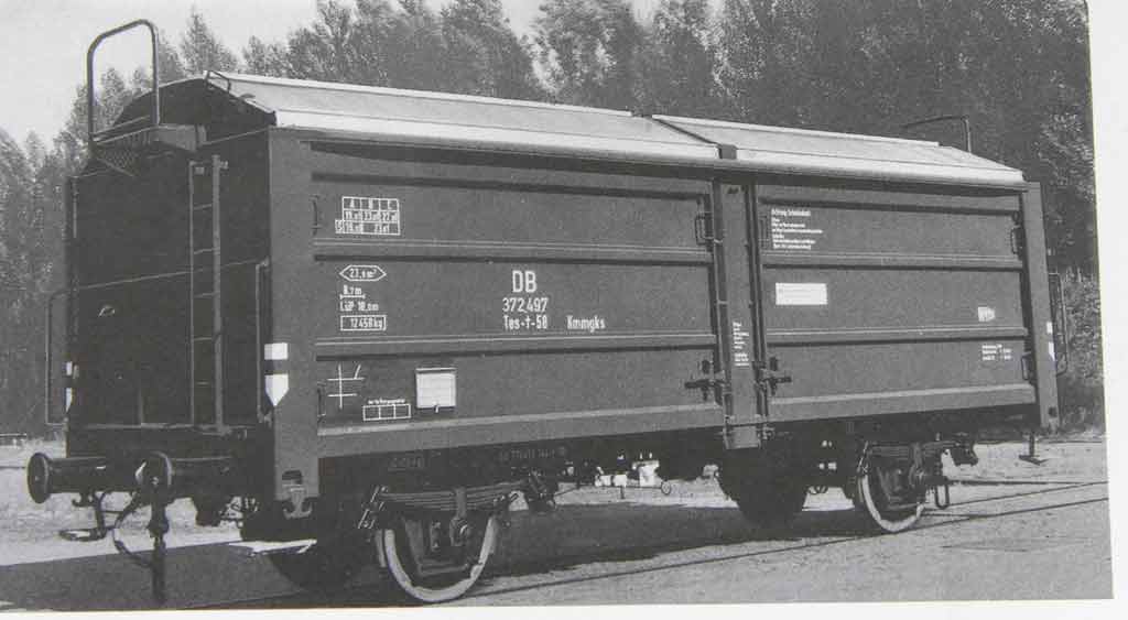

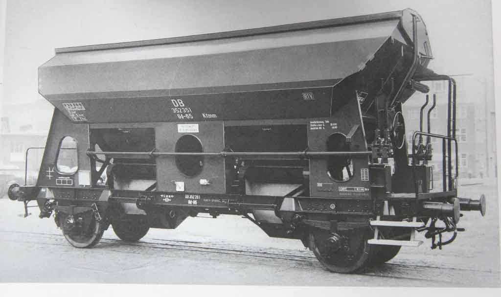

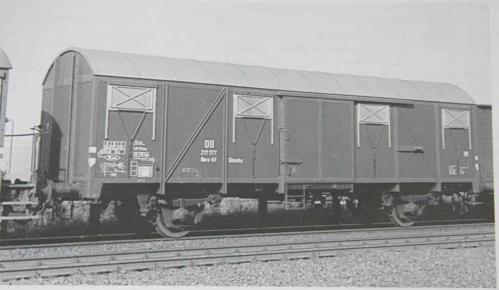

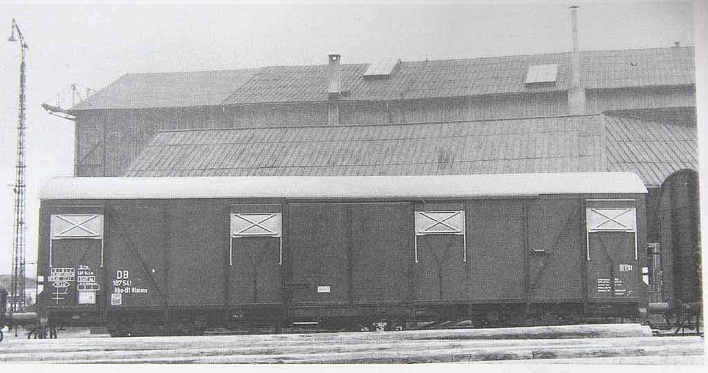

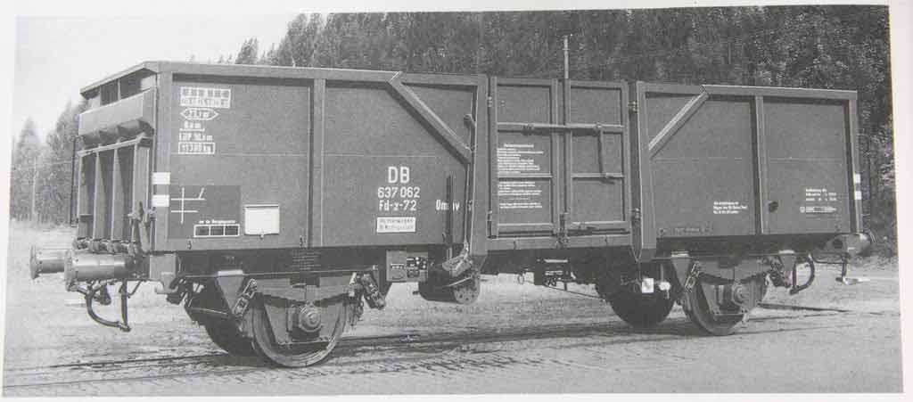

ich bin erst heute wieder dazu gekommen, ins Forum zu schauen.
Aber hier die Bilder von Wagen mit doppeltem Gattungszeichen:
http://666kb.com/i/anet2omr4ks7iogth.jpg
http://666kb.com/i/anet4bf7dvjttldlx.jpg
http://666kb.com/i/anet5cc8axdymegit.jpg
http://666kb.com/i/anet5wom5fx2887qd.jpg
http://666kb.com/i/anet6s9ztqapflmp1.jpg
Beim ersten Wagen stand dabei, das das Gattungszeichen bei der endgültigen Umzeichnung nochmal geändert wurde.

hallo Udo,
danke für die Bilder!
also die Bilder muß ich erst mal verdauen, die Anschriften sind ja gleich mehrfach merkwürdig... irgendwie sehen die nach Beschriftungsversuchen aus, wenn man mal genauer liest was da teilweise drauf steht...
Nur habe ich jetzt nicht die Zeit dazu
