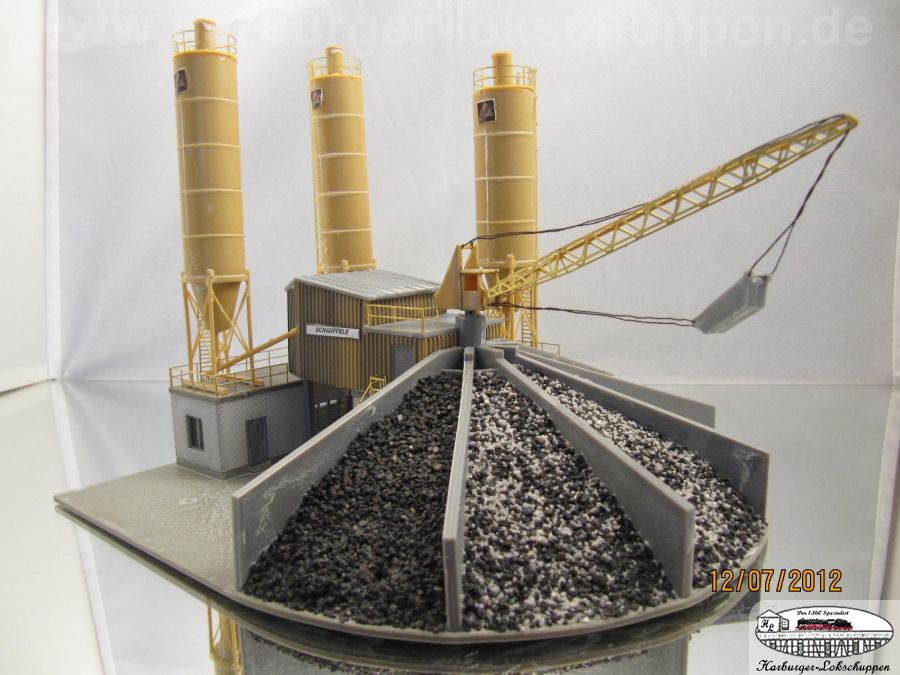

Hallo Freunde,
ich weiß, dass das Faller-Betonmischwerk bereits Thema im Forum war. Ich selbst habe das Thema auch schon mal angesprochen. Trotzdem folgende Fragen in einem neuen Thread:
1. Wie befestige ich den Schotter in den schräg abfallenden Schotterkammern?
In der Anleitung wird die Verwendung von UHU empfohlen. Leichter gesagt als getan. Wenn die Schicht Schotter etwas dicker sein soll, rieselt der Schotter fort. Befestigung durch Übersprühen mit Sprühkleber nützt nichts. Habt ihr einen Vorschlag, eventuell aus eigener Erfahrung?
2. Fragen zur Verwendung des Schotters in der Realitätt im Betonmischwerk:
Ich bin absolut kein Bau-Fachmann. Da es sich um ein Betonmischwerk handelt, nehme ich an, dass (beim Vorbild) aus Zement, Sand und Wasser Beton gemischt wird, der dann per Lastwagen ausgefahren wird an die Verwendungsstelle. Der Zement und der Sand werden wohl mit Lastwagen, eventuell mit der Bahn, zum Betonmischwerk herangefahren. Aber: Wie wird der Sand in die Schotterkammern transportiert? Macht das einKran wie auf dem Bild der Faller-Verpackung zu sehen ist? Wozu wird der grobere Schotter in einem Betonmischwerk verwendet? Gibt es wohl Beton mit unterschiedlichen Zusätzen wie Schotter verschiedener Körnung? Ich dachte, Zement wird immer mit Sand gemischt, nicht mit gröberem Schotter.
3. Welches Gebäude würde sich als Ergänzung zum Betonmischwerk eignen?
Wer kennt das (Modell-)Gebäude, das im Hintergrund auf dem Verpackungsbild sichtbar ist? Ist es ein Fallermodell in N ?
4. Ist es realistisch, einen Steinbruch, ein Schotterwerk und ein Betonmischwerk "an Ort und Stelle" zu kombinieren und mit einem Gleis- und Straßenanschluss zu versehen? Wer hat bereits einen Steinbruch und ein Schotterwerk gebaut? Welcher Hersteller des Schotterwerks ist empfehlenswert?
Ich hoffe, dass sich unter den Lesern ein Fachmann befindet. Für Tipps vielen Dank.
Helmut (HJBW)

Beton ist ein Gemisch aus Sand, Kies Zement und Wasser.
Schotter ist da nicht drin.
http://de.wikipedia.org/wiki/Beton
Steinbrüche und Schotterwerke passen zusammen, aber zu einem Betonwerk gehört eine Sand- und Kiesbaggerei (-grube)
Hier wird der Sand und Kies nach Korngröße sortiert, mit Förderbändern, LKW oder seltener per Bahn zum Betonwerk gebracht und in den verschiedenen Bunkern des Betonwerks gelagert. Sand und Kies werden vor den Bunkertaschen abgekippt und mit der Schaufel am Kran in die Taschen geholt
Je nach Verwendungszweck des Betons werden Sand + Kies mit unterschiedlicher Korngröße mit Zement vermischt.
Dazu werden die einzelen Materialien mit dem Kran in den Mischer gezogen.
http://www.hagenow.de/images/Betonwerk.jpg
Gleisanschluss zur Anlieferung von Sand, Kies und Zement.
Wenn ein Betonfertigteilwerk dabei ist, können die Produkte auch darüber abtransportiert werden.
Fertigbeton wird i. R. mit LKW über die Straße zum Empfänger versandt.

>>Wer kennt das (Modell-)Gebäude, das im Hintergrund auf dem Verpackungsbild sichtbar ist? <<
Welches Gebäude meinst du?
Das braunbeige Gebäude sollte zum Bausatz gehören und beherbergt real den Mischer.
In den Silos werden die unterschiedlichen Zementsorten gelagert. Und das kleine Weiße unter dem Silo ist das Büro.

zu 1 Wie wäre es immer nur eine Schotterkammer zur Zeit zu bekleben? Dabei dann natürlich den Bausatz in die entsprechende Schräglage versetzen und schon sollte es gehen.

Liebe Freunde, das sind ja hervorrragende Informationen und auch Hinweise auf weitere Info-Quellen vielen Dank.
zu Antwort Nr. 1: Udo, die Ideen zum Steinbruch/Schotterwerk und Betonmischwerk/Sandgrube/Betonfertigteilwerk sind großartig. Ich habe den Platz auf der Anlage, um solche Vorhaben zu realisieren. Nun brauche ich Vorbilder. mal sehen, was sich in meiner Umgebung (Bayreuth, Zapf-Betonfertigteilwerk) oder im Internet ergibt. Ich bin dir auch dankbar für die Fachausdrücke, die ich nun kennengelernt habe (z.B. Bunkertaschen). Nun bräuchte man noch Hinweise zur Gestaltung eines realistisch aussehenden Steinbruchs. Vielleicht finde ich etwas im Forum.
Zu Antwort 3: Auf der mir vorliegenden Modellverpackung ist - anders als auf dem Bild, das du ins Forum gestellt hast - ein großes fachwerkartiges Gebäude (Fabrikgebäude?) erkennbar.
Zu Antwrot 2: Danke Roger, für die fachlichen Hinweise auf weitere Vorgänge beim Vorbild.
Zu Antwort 4 und 5: Danke Björn und Felix. Was haltet ihr davon, ähnlich wie beim Durchtränken von Schotter bei der Gleisverlegung mit Wasser-Holzleim-Pril-Gemisch, den Kies und Sand beim Betonmischwerk in den Bunkertaschen ebenso zu behandeln. Die Schotterhalde ist ja nur dann realistisch, wenn sich, natürlich der Neigung entsprechend, eine von der Spitze der Bunkertasche nach unten hinten verdickende Materialschicht bildet und diese dann so durchhärtet, dass - etwa bei einem Stoß gegen die Anlage - kein Kies mehr verrutscht. Werde ich mal auf einem anderen Probestück probieren.

Die Größe der Steine auf dem Foto haben aber wirklich nichts mit Sand, Splitt oder Kies für die Betonherstellung zu tun. Das sind ja Riesenschotterbrocken. Da wirken die Fahrzeuge ja so, als seien sie in einem mit herumliegendem Grobschotter aufgefüllten Lager, scheußlich. Unbedingt feinen Sand, Vogelsand, oder sonstiges feines Material benutzen. Solche Betonmischanlagen sind meist in der unmittelbaren Nähe von Sand/Kiesgruben plaziert. Es reicht, wenn man den fertigen Beton weiter weg zu den Baustellen transportieren muß und nicht erst noch den Kies, Sand zur Betonherstellung von irgendwo her karren muß.
Bei Steinbrüchen, Granit, Basalt etc. finden sich dann die Brecheranlagen für die Herstellung der verschiedenen Schotterkorngrößen. Schotter wird für Straßenunterbau, Schienentrassen, Fundamentierungen etc. benötigt. Diese Anlagen haben oftmals auch einen Bahnanschluß, aber Betonmischwerke in der Regel nicht.

> Bahnanschluss... haben Betonmischwerke in der Regel nicht.
Irrtum! Dass der Zement und auch Kies per Bahn angeliefert wird, ist gang und gäbe. Daraus ergibt sich auch, dass sich ein Betonwerk eher in der Nähe der Kunden befindet als in der Nähe der Kiesgruben.
Der fertige Beton wird dann aber mit den rotierenden Betonmischern per LKW abgeführt.

Ich sach ma so: Betonwerk mit Kiesgrube ist ok, Betonwerk ohne Kiesgrube ist auch ok. In CH wie auch in D gibt es Güterwagen für Zement und Kies, ein Betonwerk mit Kies- und Zementanleiferung per Bahn ist also durchaus auch in D denkbar.
vor dessen Bürofenster täglich ein Ganzzug Kies (brutto 1300t) durchrauscht
prinzipiell dürfte das Mischwerk näher am Verbraucher sein, da sich gemischter Beton schlecht lagern läßt und daher die Transportwege kurz sein müssen. Sand, Kies und Zement (im Silo) hingegen läßt sich ohne weiteres lagern.
Hier in der Gegend (Mittel-/Oberfranken) erübrigt sich aber die Frage, da es hier fast flächendeckend Sandgruben (bzw. Baggerseen) gibt. Ebenso die Mischwerke.
Nur bezweifle ich dass auch nur ein einziges reines Mischwerk hier in der Gegend einen Gleisanschluß hat/hatte.

Ich habe mal ein paar Bilder gemacht:
