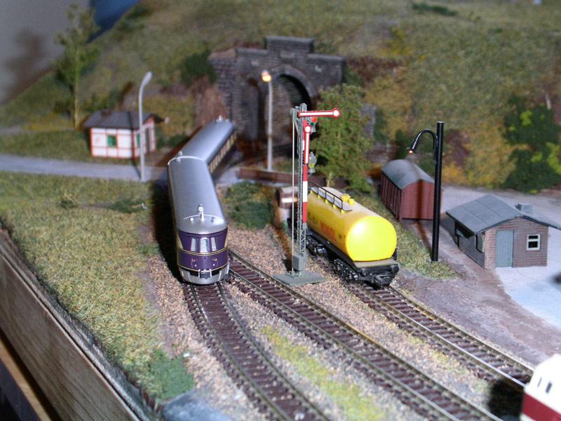

Hallo allerseits,
warum sind, trotz Weißabgleich, die Schlußlichter auf dem Foto Gelb statt Rot? Per Augenschein sind diese genauso Rot wie das Rot der Lichtsignale. Es sind übrigens auch rote LED´s.
http://img513.imageshack.us/img513/4489/pict0700aff9.jpg
ratlose Grüße
Raimond
ratlose Grüße
Raimond

also fotografiert mit Digitalkamera, ohne Blitz bei normaler Zimmerbeleuchtung auf Stativ. Was mich wundert, ist, das die Signale auf den Bildern rot sind.
hier noch mal ein Bild
http://img180.imageshack.us/img180/3463/pict0707aqz5.jpg
Raimond
Raimond
Hallo Raimond,
was mich am meisten wundert, was sind das eigentlich für rote Punkte in den beiden unteren Hauptscheinwerfern deiner Diesellok?
Entstehen die ebenfalls fototechnisch?
Steffen
Steffen
Hallo Steffen,
das kommt von den oberen (roten) LED´s. Ist aber mit bloßem Auge so nicht direkt zu sehen (Nur wenn man es weiß).
Fotos decken irgendwie immer jeden kleinen Fehler auf
Gruß, Raimond
Gruß, Raimond

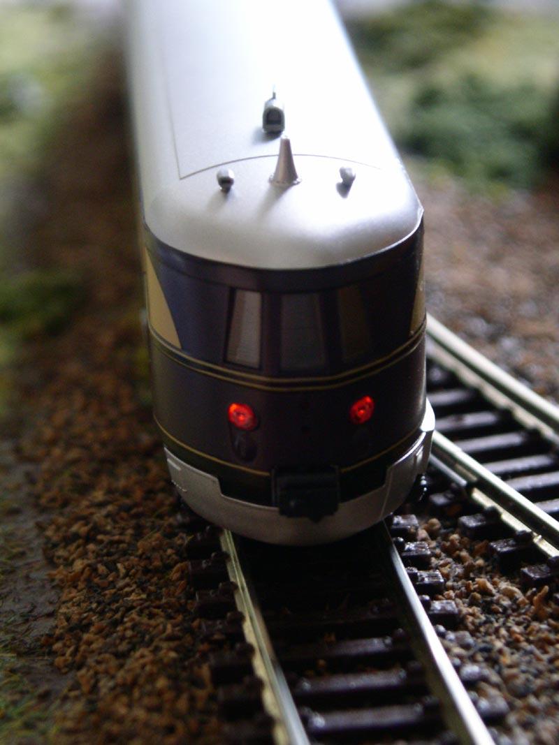

Hallo Raimond,
So nun sind Deine Lichter rot.png)
Gruss von
Paul
http://img256.imageshack.us/img256/6084/pict0700aff9tj0.jpg
Gruss von
Paul

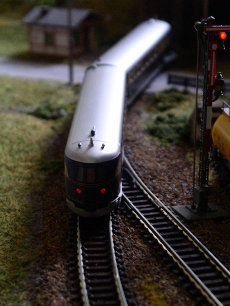

habe mal schnell einige Preiserlein zum Festhalten vor den KATO SVT gestellt).png)
Die Schlusslichter sind bei mir jedenfalls auf Anhieb rot.
Bild ist unbearbeitet, und ohne zusätzliches Licht auf die Schnelle gemacht:
http://666kb.com/i/an6byqx8i9o92g726.jpg
nächstes Bild mit Blitzlicht, Signal LED auch rot, aber SVT Licht jetzt natürlich schwach aber noch rot:
http://666kb.com/i/an6c5r7m01i7iifni.jpg
und nun noch ein unbearbeites dunkles Bild ohne Licht, rechts rote Signal-LED:
http://666kb.com/i/an6cq1paka17741vr.jpg
Rotbelichtete Grüße
Steffen
Beitrag editiert am 03. 04. 2007 11:21.
Rotbelichtete Grüße
Steffen
