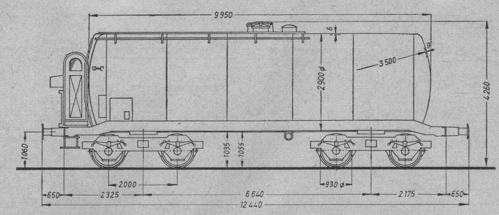

nochmal kurz zum 4achsigen PIKO Modell.
habe an Hand einer älteren Zeichnung mal ein paar Maße am Modell verglichen.
Ergebnis meinerseits ist, daß Piko diesen Wagen damals sehr gut im Modell dargestellt hat.
http://666kb.com/i/an7vgxh3pt4b7rbdl.jpg
Steffen

Hallo Torsten,
die Zeichnung stammt aus dem Modelleisenbahner Heft 12/ von 1958.
Dort ist auch ein mehrseitiger Bericht über die Kesselwagen der DR.
Vorbildaufnahmen vom 4 -achser sind dort aber auch nicht drin.
In den wenigen Katalogen habe ich noch keinen ohne Bremserhaus gesehen, denke aber aber das es solche gab.
Die Puffer zu tauschen wäre auch wegen der LüP sehr sinvoll, optisch sowieso.
Habe voriges Jahr schon mal Radsätze von B.T. eingebaut, laufen jetzt hervorragend.
Nur die Bodenplatte ist meist etwas gebogen, kriegt man die wieder gerade?
Steffen
@16
hallo Torsten,
waren für Gefahrgutwagen nicht bis min. Epoche III zwingend Bremserbühne oder Bremserhaus vorgeschrieben?
Daraus würde sich m.E. ergeben dass die Aufrisse mit/ohne Bremserhaus maßlich gleich sind und sich nur durch die aufgesetzte Hütte unterscheiden.
hab gerade noch Zeichnung vom 2 Achser gefunden mit Bremserhaus LüP: 8800.
Dann noch einen 4 achs. Druckkesselwagen ohne Bremserhaus aber mit Bühne und Bremskurbel.
Dazu Foto mit Haus, Zeichnung mit Bühne und Sonnenschutzdach.
Ansonsten wie von Roger bereits erwähnt scheint das Fahrgestell gleich zu sein.
Steffen
