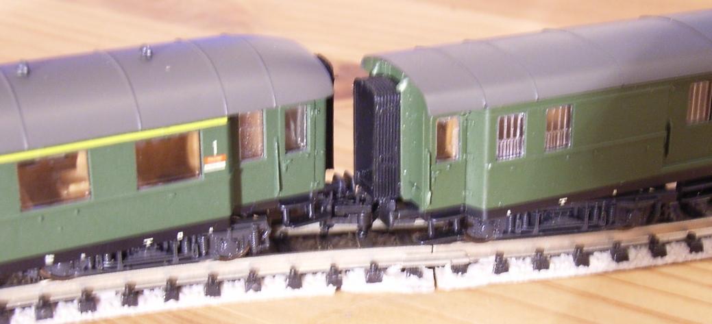

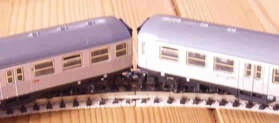

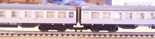

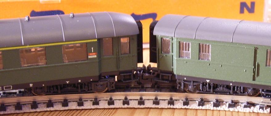

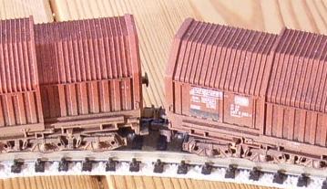

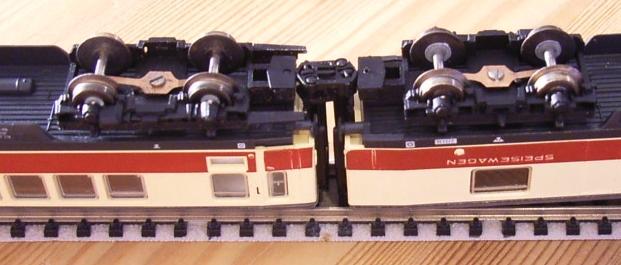

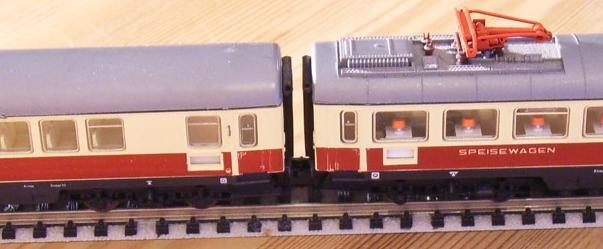

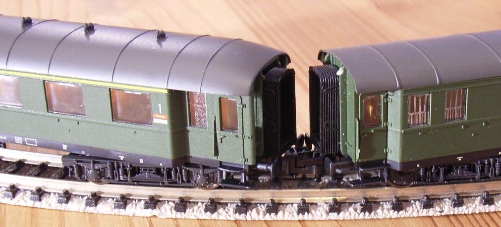

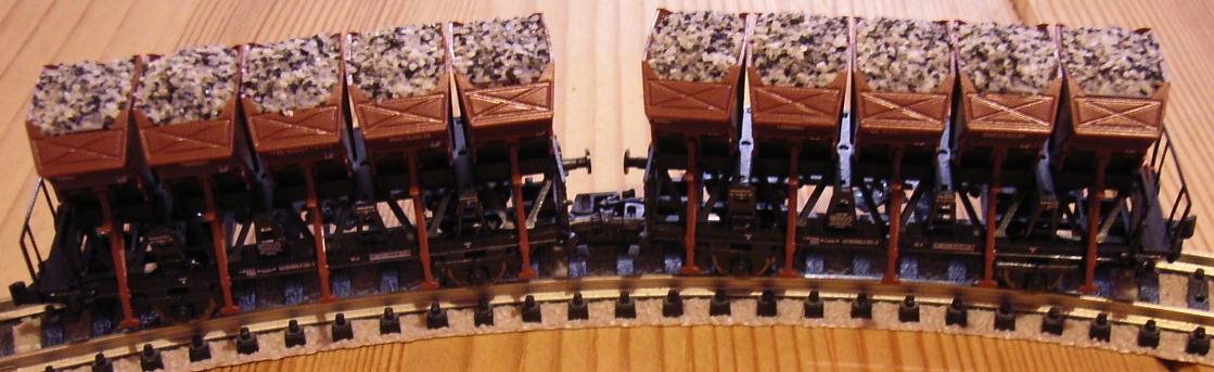

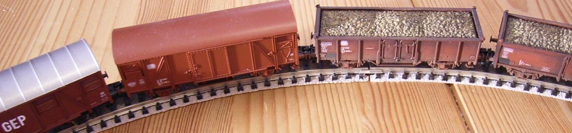

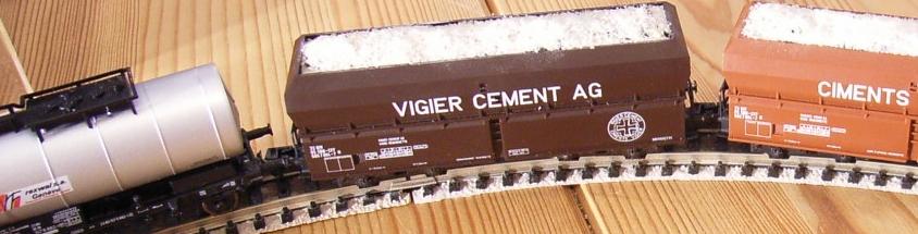

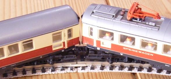

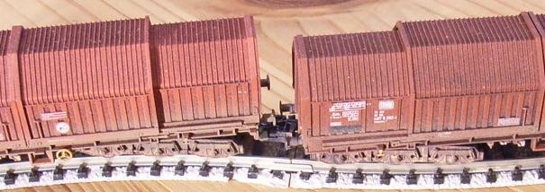

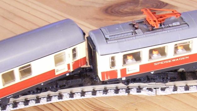

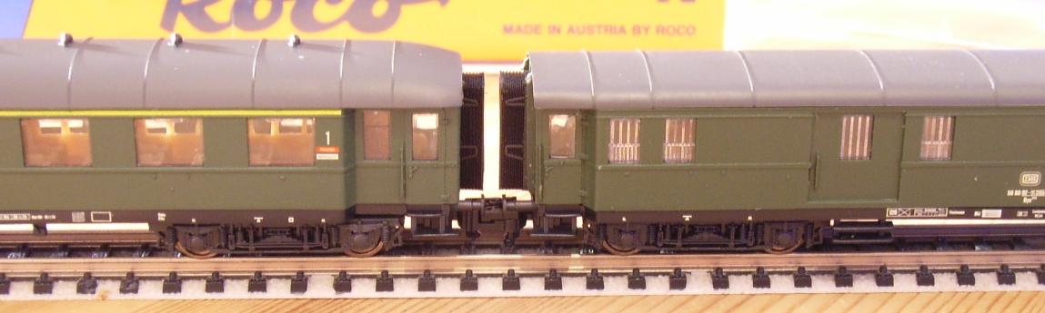

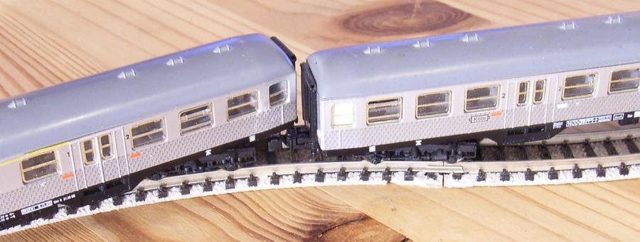

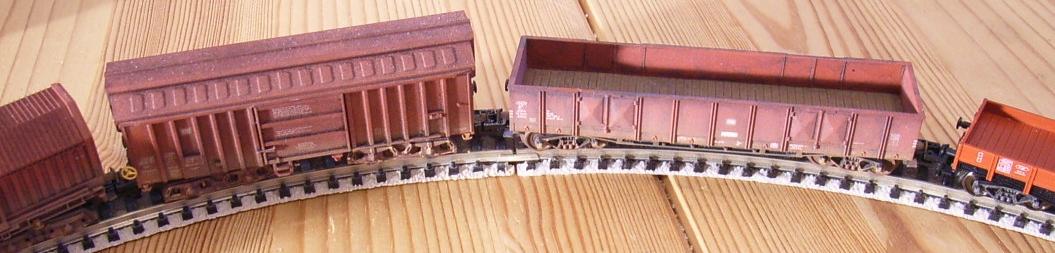

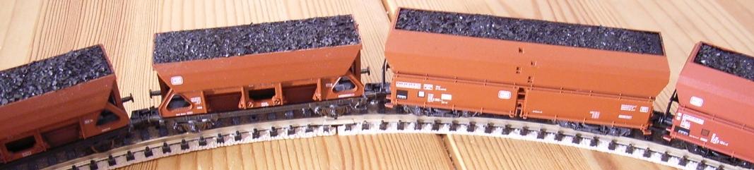

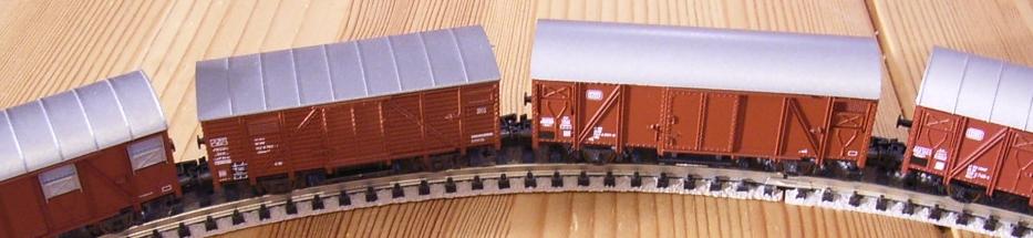

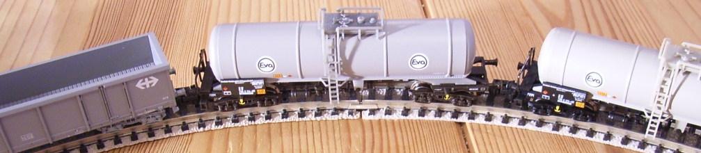

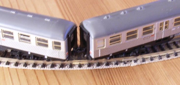

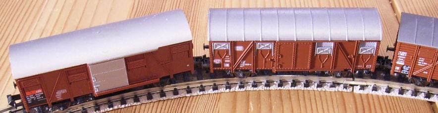

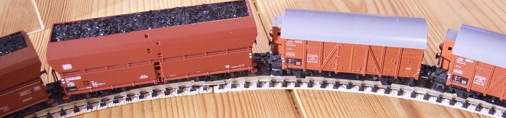

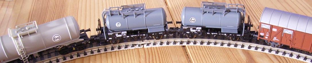

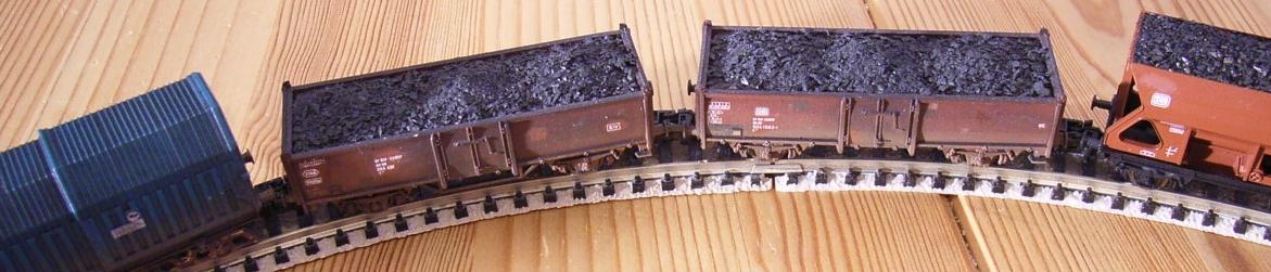

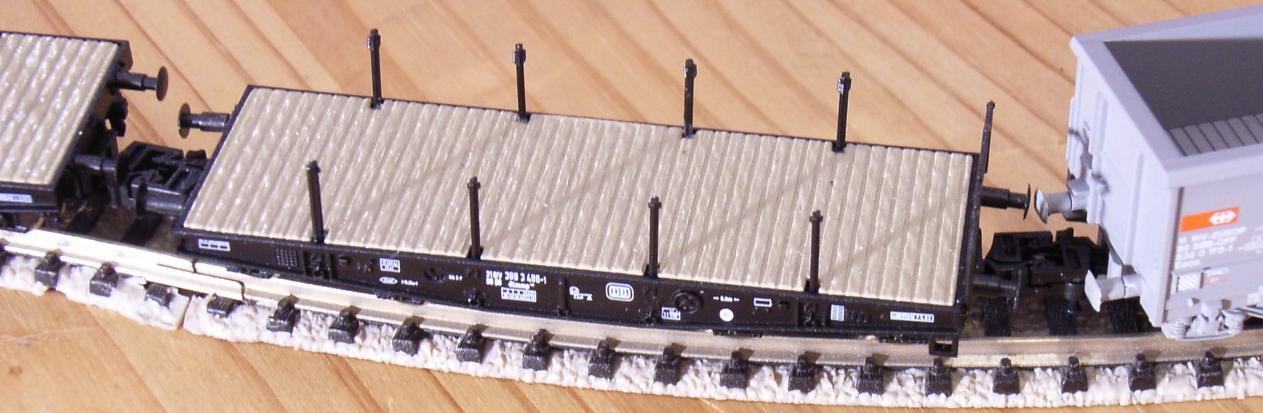

hier sind nun die versprochenen Bilder.
Der Harakiri-Testaufbau ist folgender:
GFN 9100-9125-9125-und im direkten Gegenbogen-9125-9125-9100
Was hier durchfährt kommt überall durch...(sag ich jetzt mal) Das mache ich prinzipiell bei allen bei mir hinzukommenden Modellen, bzw. bei allen Kupplungsumbauten. Somit habe ich dann später auf meiner (natürlich nicht so krassen) Anlage keine Betriebsstörungen mehr.
Die gezeigten Waggontypen sind sämtlich mit der Profikupplung 9543 umgerüstet. Sie wurden auf der Geraden gekuppelt und über die komplette Strecke geschoben und gezogen, ohne das sich die Puffer verhakten. Ich habe die Wagen nicht direkt angefasst, sondern mittels eines davor gesetzten Wagens: GFN 8316 (SBB Gs mit KKK und Steckerbse).
Ich habe jeweils mehrere Wagen aneinander gekuppelt um nicht so viele Bilder hochladen zu müssen. Ich habe versucht, jeden Wagentyp, den ich umgerüstet habe, hier ins Bild zu bringen. Diese können also als "getestete" Umbauvorlage für euch herhalten. Durch Ausprobieren werdet ihr bestimmt noch weitere Waggons (Waggontypen) finden, die sich ebenso umbauen lassen.
Zuerst mal GFN Silberlinge:
http://666kb.com/i/an788lcjs6526qfua.jpg
http://666kb.com/i/an78afsc5ctvnkfxu.jpg
http://666kb.com/i/an78b3kh1zwyli6ya.jpg
http://666kb.com/i/an78bler44rlxjdma.jpg

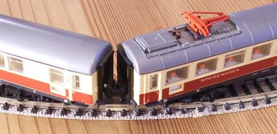

Nun ein GFN Apmz (LüP 165mm) mit WRümz (LüP 170mm):
http://666kb.com/i/an78c0g9ozgzrq1f6.jpg
http://666kb.com/i/an78cg4j8trv5yrhu.jpg
http://666kb.com/i/an78d3nu35vh6w2wi.jpg
http://666kb.com/i/an78dl42jgmzzfa9e.jpg
http://666kb.com/i/an78k2upvph36dlma.jpg
Hier der GFN Sahimms einmal ohne KKK+9543 und einmal mit KKK+9545:
http://666kb.com/i/an78kfsjvj7ntg71u.jpg
http://666kb.com/i/an78ks9ujpvgowj3m.jpg

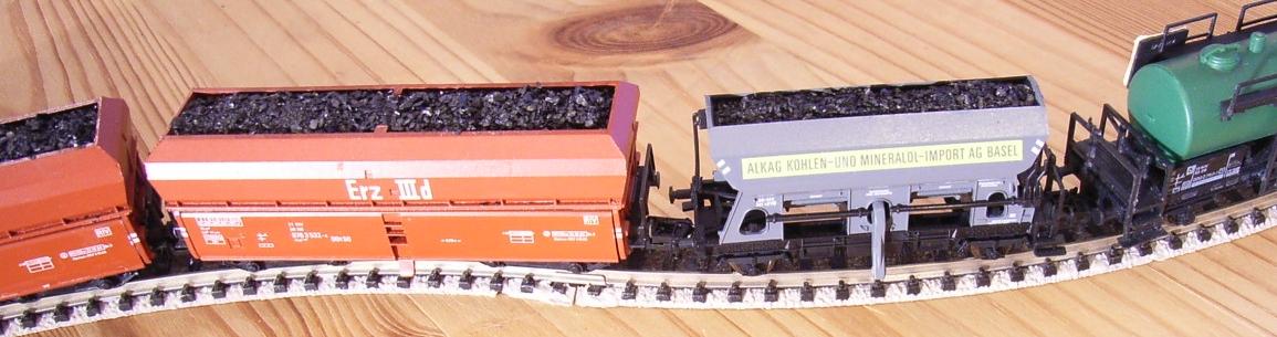

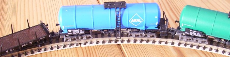

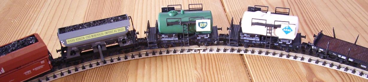

Jetzt geht es kunterbunt, hintereinander weg, beliebig gemischt und ohne Epochen- oder Bahnverwaltungssortierung weiter. (nich das jetz noch wer anfängt Nieten zu zählen) Die meisten Wagentypen werdet ihr bestimmt kennen, selber im Bestand haben oder durch schnelles Blättern in den Katalogen wiedererkennen.
Zuerst GFN-Wagen:
http://666kb.com/i/an78mycodpevhz4xe.jpg
http://666kb.com/i/an78ng3blejwsp4tu.jpg
http://666kb.com/i/an78nz0p8xo894fjm.jpg
http://666kb.com/i/an78oou82i2kixm7m.jpg
http://666kb.com/i/an78s3y8tg4c15sj6.jpg
http://666kb.com/i/an78skl53gz7zti9e.jpg

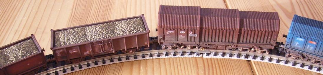

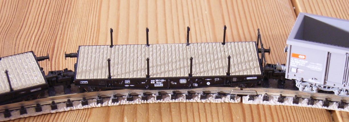

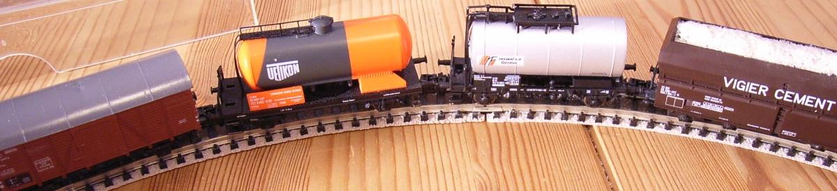

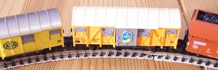

MTX:
http://666kb.com/i/an78sy2kmjkoglfaq.jpg
Arnold:
http://666kb.com/i/an78tjamyow7pixte.jpg
http://666kb.com/i/an78u7xkax56ebws2.jpg
Roco (hier geht sehr viel):
http://666kb.com/i/an78uojidbp5nj99u.jpg
http://666kb.com/i/an78v8vv3ax0cc1wy.jpg
http://666kb.com/i/an78vp88sqvyxovxu.jpg
http://666kb.com/i/an78wi76ate4ceoqa.jpg
http://666kb.com/i/an78wwfkrc28cjik2.jpg
http://666kb.com/i/an78x8xjcgl5wcpma.jpg
http://666kb.com/i/an78xvf2u3t93bwky.jpg
http://666kb.com/i/an78ya0aywj1yydv6.jpg
http://666kb.com/i/an78yx0tsg7rre0fm.jpg
http://666kb.com/i/an78zqpv5ry1owf5e.jpg
http://666kb.com/i/an792o0tdqna4gm9e.jpg
Auch Roco Eilzugwagen habe ich mit der 9543 ausgestattet, da der Drehgestellzapfen zu nah am Wagenende ist, um die Peho-KKK einzubauen.
http://666kb.com/i/an79086mo0svo5lma.jpg
http://666kb.com/i/an790wu44sauwj9v6.jpg
http://666kb.com/i/an791fdgloddao8tu.jpg
http://666kb.com/i/an7920tcmk9pdcjw2.jpg
Die Taschenwagen Sdgkms gehen leider doch nicht. Sorry, da war gestern wohl meine Demenz am Werk...
LG aNdreas
P.S. Ja, ich habe einige der Wagen selbst gealtert. Aber noch nicht alle. *g* Gut Ding will halt Weile haben..png)
Zuerst GFN-Wagen:
MTX:
Arnold:

guten morgen Andreas,
tja, ich kann mit dem Test leider nix anfangen, da die falschen Kupplungen getestet wurden...
Mit der Tillig-KK wäre es hingegen hoch interessant für mich gewesen!

Hallo Roger!
>>Gruß (und Trost),<<
Danke..png)
>>tja, ich kann mit dem Test leider nix anfangen, da die falschen Kupplungen getestet wurden... Mit der Tillig-KK wäre es hingegen hoch interessant für mich gewesen!<<
Es ging ja hier auch um Modelle ohne Normschacht. Fahrzeuge mit NEM-Schacht und Einordnung in festen Wagen-/Zugverbänden rüste ich ja auch mit Tillig 08827 und 08828 aus...
Bei Wagen ohne Schacht muß man probieren, was das Optimum ist.
Ich habe mit den Bildern zeigen wollen, bei wieviel Waggontypen unterschiedlicher Hersteller die Verwendung der GFN 9543 auch im R1 unkritisch ist.
Beim Roco 2-achs-Kesselwagen "Rexwal" habe ich sogar noch Messingpuffer von Bernd Thomschke verbaut. Dies auch bei den MTX "Sofix"-Kesselwagen 13913, dem Uralt-Shell-Kesselwagen 51 3541 00, sowie den Fals Wagen "Juracement" und "Vigier-Cement" 13608/13609.
Die Kombination NEM-Schacht und Tillig-Kupplungen ist in der Regel unkritisch, da sich ein ca. 0,1-0,2mm größerer Pufferabstand ergibt als mit GFN Profi-KK. Ausnahmen sind zum Bleistift Wagen neueren Datums von folgenden Herstellern: LS-Models, Dingler, Arnold (TEE "Erasmus, Rungenwagen Kbs 4800ff.)
Bei denen ist der NEM-Schacht zu weit von den Puffern entfernt (oder zu hoch), damit schon mit der Standard-Klauenkupplung ein engerer Pufferabstand erzielt wird. Wer kurzkuppeln möchte, ist bei diesen Modellen "Neese".
Ich finde diese Entwicklung unhaltbar! Wenn diese Hersteller möchten, daß die Wagen auch mit Standardkupplung enger kuppeln, hätten sie ja genausogut verkürzte Standard-Klauenkupplungen einbauen können. Denn eins ist klar: Die Position des NEM-Schachtes ist durch ebendiese NEM genau beschrieben. Und da in Spur N die Kompatibilität schon immer großgeschrieben wurde und von den "Usern" sehr geschätzt wird, schieben sich m.E. diesbezüglich nicht kompatible Modelle aufs Abstellgleis. Auch wenn sie noch so schön sind (LS-Models) und es schade ist, sie nicht einsetzen zu können.
LG aNdreas

wgk.derdicke - 13.04.07 17:51
@307loewe
Habe die vielen Fotos mit der GFN-Kupplung 9543 erst jetzt gesehen, da ich zwischenzeitlich keine Zeit hatte. Sieht prima aus!
Aber bei den Roco-Wagen geht die Kupplung doch nicht einfach so konfliktfrei rein. Oder? Ich habe da auch noch 20 Muldenkippwagen und 12 6-achsige Peine Salzgitter-Wagen, die ich umrüsten will. Da ist dann doch Feilarbeit gefragt, da die GFN-Kupplung hinten ein wenig zu dick ist für die Roco-Aufnahme. Und hier schwebt mir eher die Kupplung 9540 vor, weil die an der Aufnahme von der Form her ähnlich der Originalkuppungsaufnahme gestaltet ist.
Von MTX habe ich die BR120, die lies sich mit der GFN-Kupplung 9540 am besten Umrüsten. Auch diese ist zu dick und muss ein wenig flacher gefeilt werden. Und bei den MTX-Wagen/Loks, bei denen kein Deckel an der Kupplungsaufnahme abgeklipst werden kann, da hab ich mich noch nicht rangetraut.
Werner

Hallo Werner,
bei mir jetzt auch Verzögerung...war am WE in B zum Vorstellungsgespräch...
Zum Thema:
Unter Voraussetzung es ist einer der Wagentypen, bei denen es mit dem Pufferabstand mit der Profikupplung (ggf. sogar mit 9543) klappt, gilt folgendes:
Bei den Roco Waggons gibt es zwei verschiedene Kupplungsschachtgrößen.
- In den größeren Schacht geht die 9540 problemlos rein.
- Zur Verwendung im kleineren Schacht muß man die "Enden" des T an der 9540 3/10mm abfeilen (abschneiden geht schneller, kommt ja nicht auf Schönheit an)
- und die Höhe des T an die des Schachtes angleichen. Aber nur auf der Oberseite Material wegnehmen, sonst stimmt die Kupplungshöhe nicht mehr mit NEM-Schacht-ausgerüsteten Fahrzeugen überein. (es gibt auch Fälle, wo die Kupplungshöhe generell nicht zu NEM-Schacht-Fahrzeugen paßt. Hier hilft nur 9570+9572 oder 9570+9573 auf Kosten des Pufferabstandes)
Man kann genau so gut auch die 9543 oder 9541 verwenden.
Hier muß man für die Verwendung in beiden Schachtgrößen die vertikalen Kanten der ösenförmigen Kupplungshalterung abschrägen, damit die Kupplung nicht an den Schachtinnenkanten hängenbleibt.
Zur Verwendung im kleinen Schacht ist dann analog zur 9540 noch die Ösenhöhe zu verringern.
MfG aNdreas

ACK!
>>Und nachher kann man zwischen den gekuppelten Wagen eine ganze Mütze schmeißen, ohne das es am rollenden Material aneckt.<<
Ganz genau. Deshalb sollte man immer mal mit allen verfügbaren Kombinationen testen, welches für den jeweiligen Wagen die optimale Lösung ist.
>>...und der starre Roco-Adapter ist gut, aber nix für R1/R2. Da gibt's Probleme.<<
Jup! Ich nutze diesen Adapter eigentlich auch nur zur Umrüstung von Roco-Loks auf GFN-Profi-KK. Damit ist der Pufferabstand nicht mehr so exorbitant groß wie mit 9570+9572/9573 und bisher hatte ich in R1/R2 noch keine Probleme an Loks.
Die 9570+9573 nutze ich nur bei den Roco Hbis Wagen oder vergleichbaren Wagen anderer Fabrikate, wo eine Klauenkupplung mit sehr langem Schaft verwendet wird.
Die 9570+9572 nehme ich möglichst nur bei Wagen wo nichts anderes paßt und/oder die Kupplungshöhe nicht hinzukriegen ist.
LG aNdreas
>>Aber bei den 9572/9573 Adaptern muss man sich im Vergleich zu 9540 oder 9543 einen Wolf schnitzen, um das Ding in die Roco-Aufnahme zu bekommen. <<
ACK!
LG aNdreas
