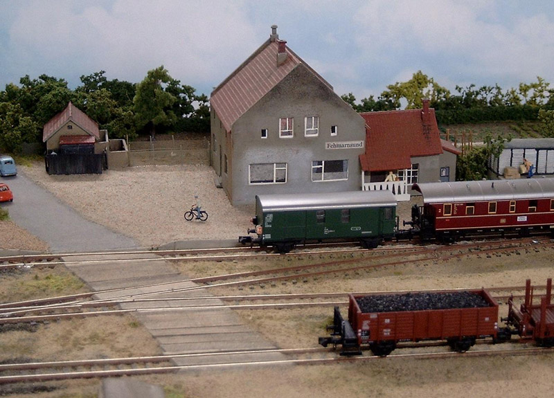

Kai_Eichstädt - 26.03.07 22:22
Moin Bernd,
"[Häuserbau]
Was nimmt man da am besten? Bei HO war der Hausbau mit dünnen Platten möglich."
in N auch....
http://666kb.com/i/amyp0nvc3tt9lp64g.jpg
Kibri Ziegelmauer, Brawa Holzbretter, Polystyrolplatten
http://666kb.com/i/amyp5b929x0lxhjy8.jpg
gebaut aus Gießharz (in selbst gefertigte Silkonformen gegossen), Urmodelle aus Kibriplatten, das graue Haus hinten aus Polystyrol
http://666kb.com/i/amypcaplqboudmwqo.jpg
das sind die Wände von diesem Haus
http://666kb.com/i/amyp89mzvo08orpz4.jpg
Polystyrol, Dachplatten von Kibri
http://666kb.com/i/amyphk5msjqmilav4.jpg
Silo und Holzaufbauten aus Polystyrol, Ziegelwände aus Auhagenplatten
http://666kb.com/i/amypj4pc9uj120im8.jpg
"Betongerüst" aus Polystyrol, Ziegelwandteile aus Gießharz

@ Hans-Georg (# 18): "[Dachpappe] Wie hast Du denn das gemacht?"
Papiertaschentücher in Streifen schneiden und die einzelnen Lagen trennen, diese dann mit dunkel-grauer Farbe und Verdünnung aufkleben. Die Farbe sorgt also nicht nur für die Optik, sonder auch dafür, daß nach dem Trocknen alls an Ort und Stelle bleibt. Aber einen Nachteil will ich nicht verschweigen: da ich gerne dünnes Polystyrol als Dach nehme, kommt es hin und wieder zu Verformungen, wenn man etwas zu viel Verdünnung genommen hat...
@ Werner (# 16): "Entwirfst Du die Gebäude frei "Schnautze" oder orientierst Du Dich an Originalen?"
Wenn das Original noch steht, kann man Maß nehmen und Fotos machen und damit die restlichen Maße ermitteln(Dreisatzrechnung: wenn die Tür (2 Meter hoch) auf dem Foto X mm sind, dann sind die Y mm der Wand in Wirklichkeit 2*Y/X=Z Meter). So wird jedes Maß ermittelt (Wandlänge und -höhe, Lage und Größe der Fenster und Türen), auf 1:160 umgerechnet und eine maßstäbliche Zeichnung erstellt. Diese wird kopiert und ein Papierhäuschen draus gebastelt:
http://666kb.com/i/amzb8053yjbm21hu6.jpg
Dieses dient zu zweierlei: Man kann überprüfen, ob die Wirkung stimmt und es dient als Platzhalter auf der Anlage, so lange das eigentliche Modell noch nicht fertig ist.
