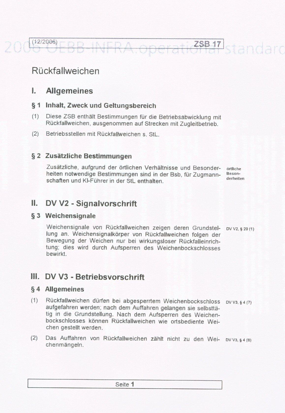

Hi !
Rückfallweichen werden häufig an eingleisigen Strecken eingesetzt, z. B. im Zugleitbetrieb. Diese Weichen sind auf eine Fahrtrichtung fixiert, jedoch mit einem Hebelgewicht versehen; sie lassen sich wie eine ortsgestellte Weiche umstellen. Beim Befahren vom Herzstück her drückt das Schienenfahrzeug die Rückfallweiche mit seinen Spurkränzen in die andere Lage. Danach wird sie mithilfe einer Rückholfeder - meist nach einer Verzögerungszeit - selbsttätig in die Grundstellung zurückgestellt. In Bahnhöfen mit mindestens zwei Rückfallweichen sind Zugkreuzungen ohne manuelle Weichenbedienung möglich
