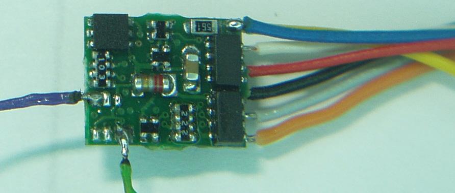

der DCX74zD soll ja 4 Funktionsausgänge haben, nur zähle ich auf diversen Bildern immer nur 6 Anschlußdrähte. Daraus entnehme ich 2xGleis / 2x Motor / 2xFunktionen.
Was ist mit den 3. und 4. Funktionsausgang sowie mit den Plus-Anschluß(blau). Müssen diese selbst angelötet werden (Pads vorgesehen?), oder sind die Fotos falsch?

Hi, Raimond
Der DCX74z hat Licht vorne und hinten, sowie 2 Funktionsausgänge
Für Funktionsausgang F1 und F2 gibt es zwei winzige Lötpads, die in der Beschreibung ersichtlich sind. Sie sind eine Vergrößerung der Lötfläche des IC-Pins. Blau ist lt. Beschreibung auf der Rückseite angelötet.

Hallo ThomasK
aha, jetzt wo Du das sagst (schreibst) sehe ich das auch.

Zimmermann* - 09.10.07 17:01
ich muss das Thema nochmal vorhohlen.
Kann mir einer ein Bild vom Decoder einstellen, wo ich die 2 Drähte für die Zusatzfunktionen anzulöten habe. Die Anschlüsse finde ich leider nicht.

@1 Thomas,
> bei dem sich die Kabel abgelötet haben
von selbst? Ist der heiß geworden???
@3 Björn,
die Lötpads sind schrecklich winzig. Das ist ein bisserl scherzig.
Der blauen Layout-Grafik in der Doku folgend
http://www.tran.at/Dokumentation/DCX74z.pdf
ist links unten auf der Unterseite ein 6pol. IC wenn die Anschlüsse nach rechts zeigen.
| ###| Plus (blau)
|# o o | F1 (grün)
|o o ## | F2 (violett)
Die Kreuze # bezeichnen die Anschlüsse:
# F1
## F2
### Plus
Man braucht aber eine sehr feine Lötspitze und eine Lupe.

Zimmermann* - 10.10.07 17:48
Vielen Dank
für eure Hilfe die Anschlüsse sind ja wirklich winzig, mal schauen ob ich das hin bekomme mit dem Anlöten.

Zum testen habe ich diese CV-Werte eingegeben:
CV 33: Wert 0
CV 34: Wert 0
CV 35: Wert 5 - Ausgang A1 und A3 sind Taste F1 angeordnet
CV 36: Wert 10 - Ausgang A2 ud A4 sind Taste F2 angeordnet
CV 54: Wert 50 - Dimmen der Funktionsausgänge
CV 57: Wert 15 - Dimm-Maske 1 für Funktionsausgänge. Ausgang A1, A2, A3 und A4 sind ausgewählt.
Alle 4 ausgänge haben Lampen angescholssen.
Taste F1 wird aktiviert: Lampe am A1 leuchtet. Lampe am A3 Leuchtet nicht.
Taste F2 wird aktiviert. Lampe am A2 leuchtet. Lampe am A4 Leuchtet nicht.
Hier ist (hoffe ich) ein Bild vom Dekoder mit angelötetem kabel:
http://666kb.com/i/axy0hc5c2o8fmovyq.jpg
Da könnte ja etwas falsch sein.
Mfg. aus Dänemark
Svend
CV 33: Wert 0
CV 34: Wert 0
Mfg. aus Dänemark
Svend
So Swend:
Die Software ist I.O.
Richtig kombiniert,
da sind entweder die falschen Ausgänge dran, oder falsch gelötet.
Wie verhält sicn die Lok mit F3?
Hans-G.
Edit: eigenen Namen falsch geschrieben!
Beitrag editiert am 20. 04. 2008 08:08.
Richtig kombiniert,
Hans-G.
Christian W. - 19.04.08 22:38
Hm,
irgendwie ist das bild komisch...
Müßte dort nicht ein IC sitzen??? Bei meinem DCX74z sitzt dort eines....
Mfg
Christian W.
Edith meinte lade mal schnell ein Bild hoch.... http://img413.imageshack.us/img413/6789/dcx74zrd4.jpg
Beitrag editiert am 19. 04. 2008 22:42.
Mfg
Christian W.
der Ausgangstreiber ist nicht bestückt - ich hab mir schon fast sowas gedacht. Reklamiere den Decoder bitte, da hat der Bestückungsautomat den IC wohl fallen gelassen.
Warum einfach?
Wenn´s kompliziert genauso gut geht!).png)
Hans-G.
Beitrag editiert am 20. 04. 2008 08:22.
Hans-G.
Komisch
ja - ich habe noch 2 stück DCX74zD und bei denen fehlt den IC auch.
Alle 3 werde ich sofort zurüchschicken.
Viele Grüsse und danke an alle beteiligten
Svend
Svend
ich habe bei Herrn Tran rückgefragt und folgende Antwort bekommen:
Wir hatten bei einer Serie aus Versehen den Transistor nicht bestückt, falls
jemand einen solchen hat und die 2 Zusatzfunktionen benötigt so kann er diesen auf unsere Kosten zurück senden, wir bestücken den Transistor kostenlos.
Automaten verlieren nichts.
Mit freundlichen Grüßen
Tran
