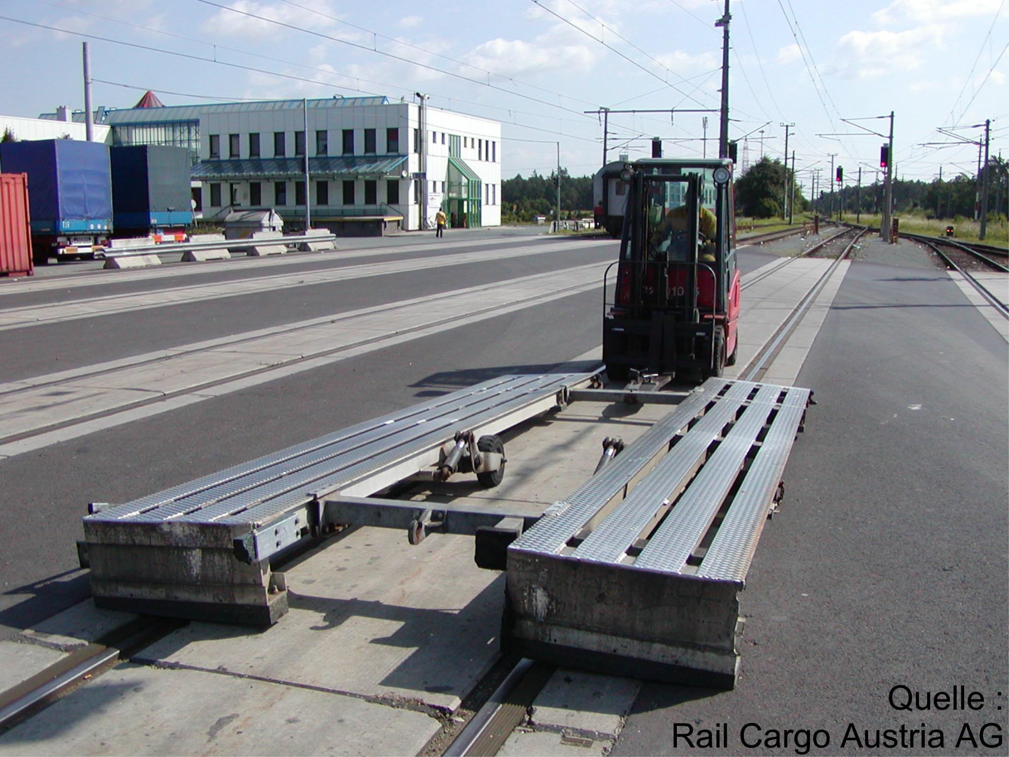

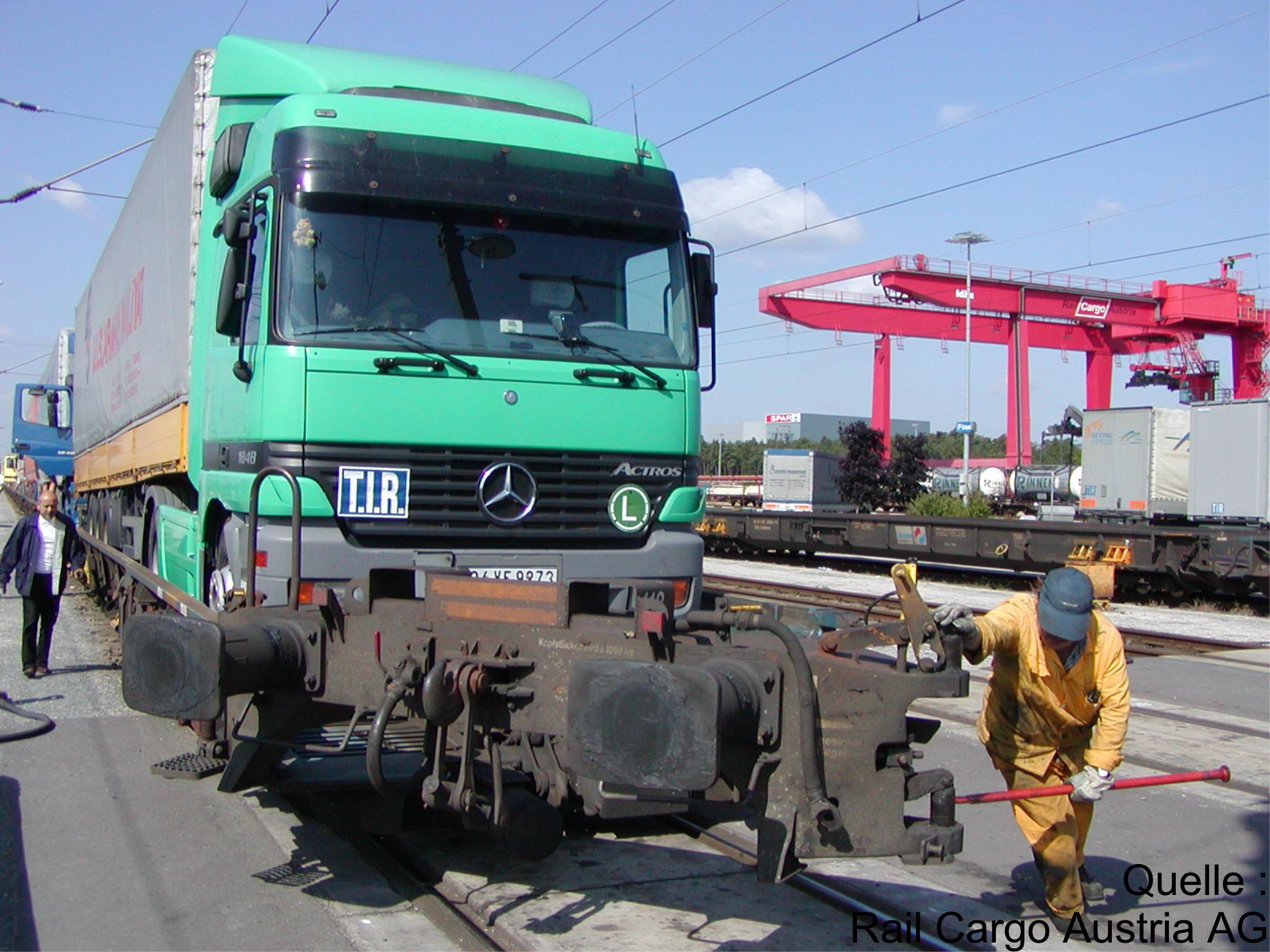

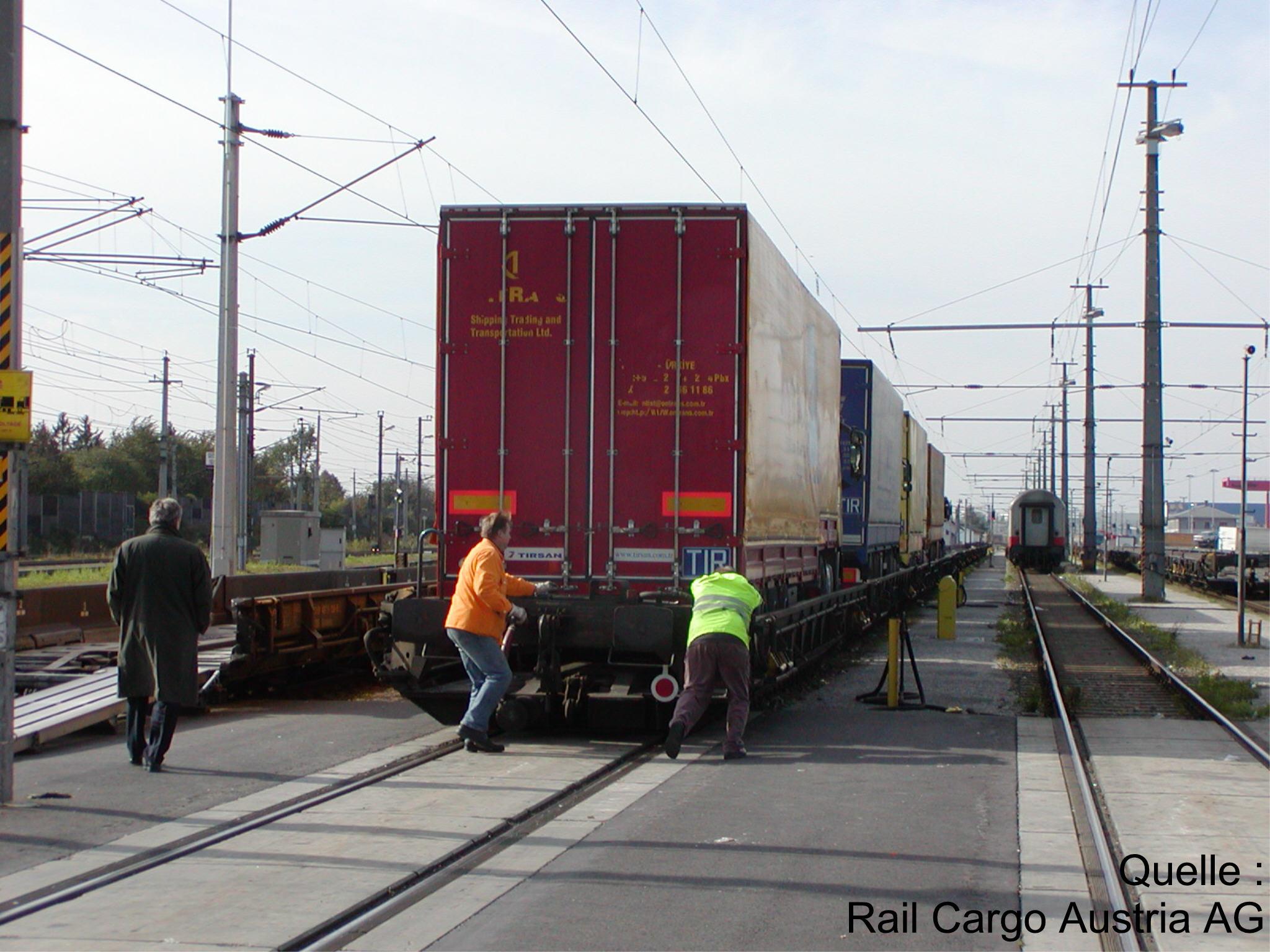

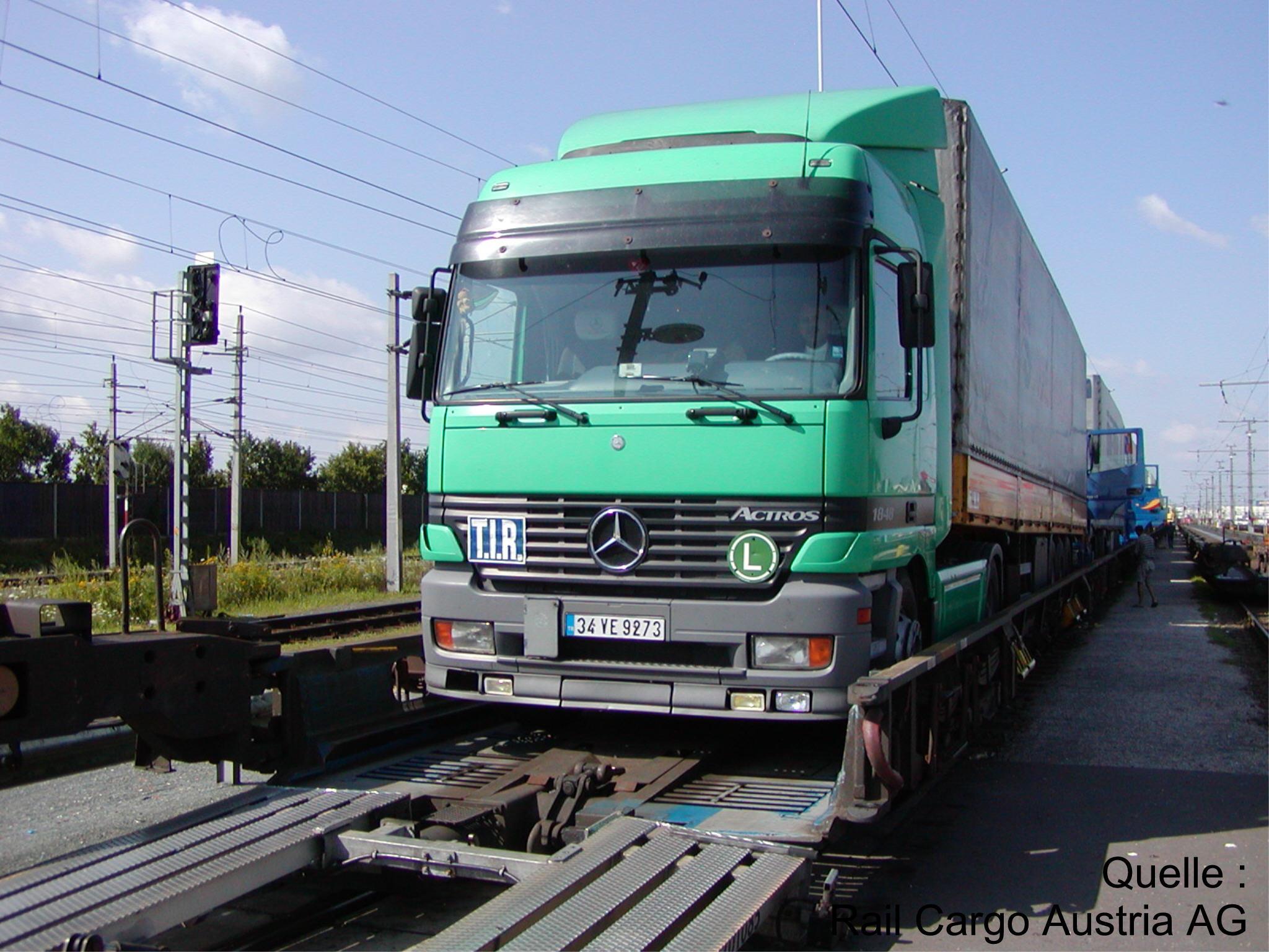

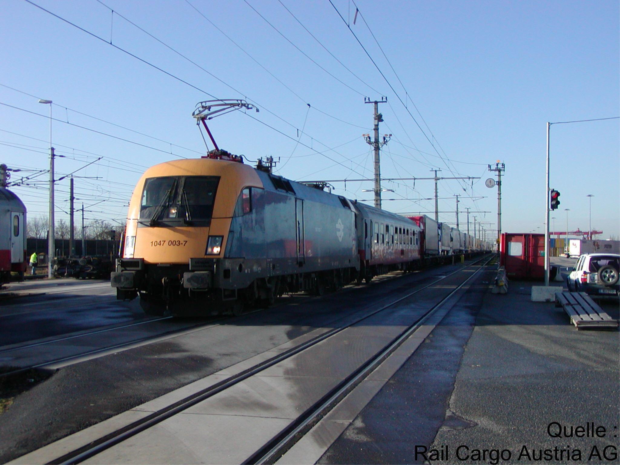

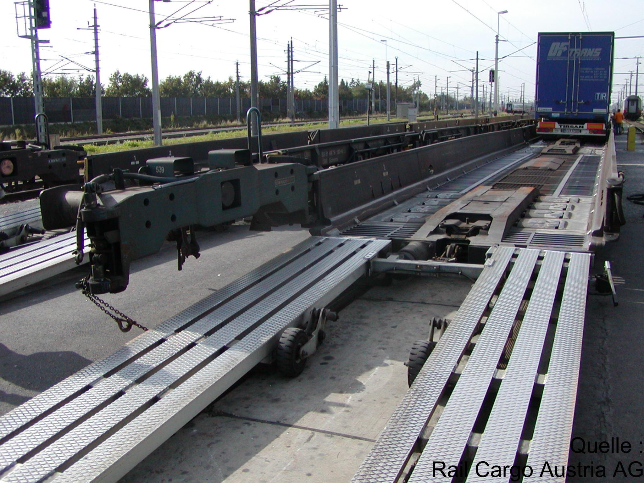

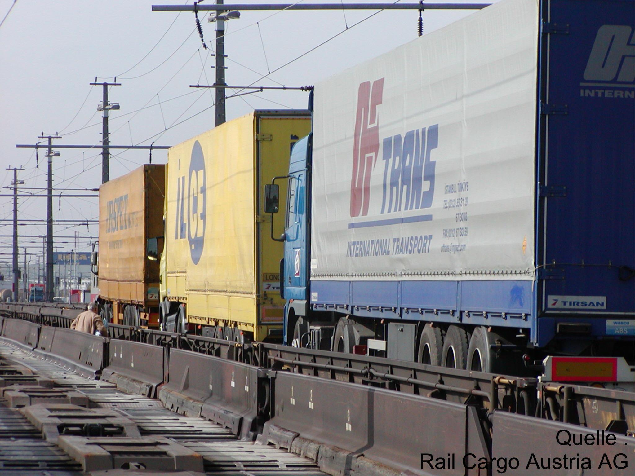

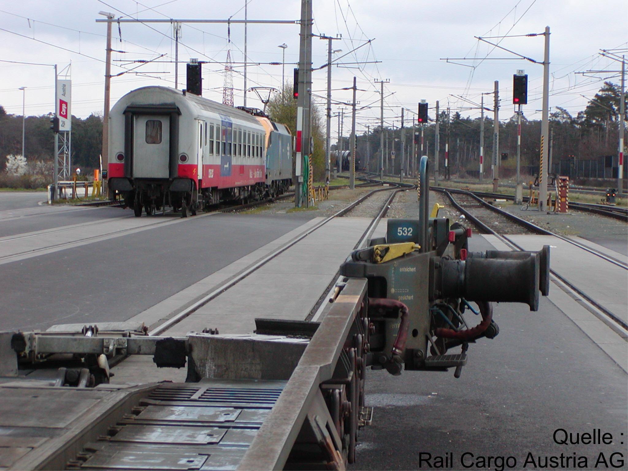

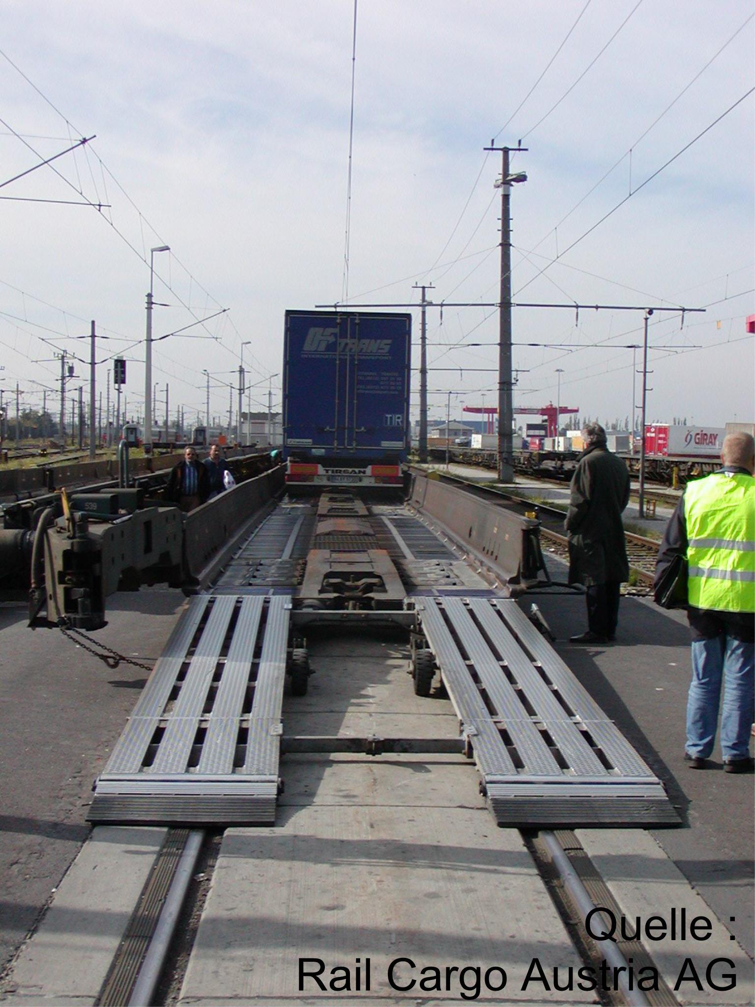

Wer Interesse hat, ich habe aus Österreich einen recht interessanten Text und Bilder zu RoLa-Terminals bekommen.
Der Text in Kopie :
"prinzipiell geben wir keine Pläne eines Terminals außer Haus. Aber eine RoLa-Terminal ist eine einfache Angelegenheit:
Sie brauchen ein eingepflastertes Gleis in einer Länge, dass ein Sattelschlepper von der Zufahrt gerade über einen fahrbare Rampe auf den RoLa-Zug auffahren kann. Idealer Weise am Zugschluß und Zugspitze. Die Länge des Zuges hängt von den Gleislängen und Steigungen ihrer Modellbahn ab. Das Ladegleis muss gerade sein! Es gibt aber auch RoLa-Züge, wo die LKW nur einseitig auf die Züge auffahren und verkehrt zur Fahrtrichtung befördert werden, weil an einem Terminal nur Platz für eine "Matte" - Fachausdruck für Auffahrfläche mit eingepflasterten Gleis) ist, z.B.: am Brennersee. Dann brauchen Sie noch ein Abstellgleis für die Begleitwaggons, wo die Ver- und Entsorgung (Wasser, Fäkalien, Innenreinigung, Getränke, Heizung) durchgeführt werden kann. Die Be- und Entladung der LKW darf nur unter abgeschalteter Fahrleitung durchgeführt werden. Ein Parkplatz für wartende LKW, ein Einfahrgate (mit Straßenbrückenwaage), Sanitäranlagen für die wartenden Fahrer, Zollamt/Grenzpolizei, und eine Personalgebäude ergänzen die Gleisanlage. In der Umgebung eines Terminals siedeln sich auch gerne Tankstellen und LKW-Werkstätten an.
Einige Fotos aus Wels sollen diese Zeilen verdeutlichen".
